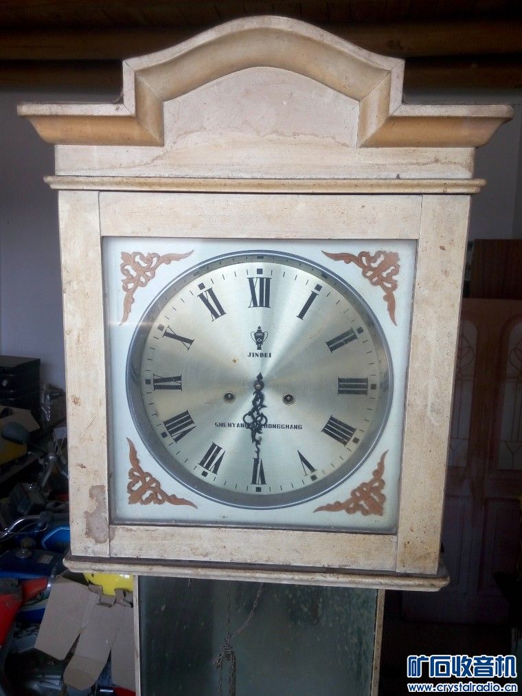

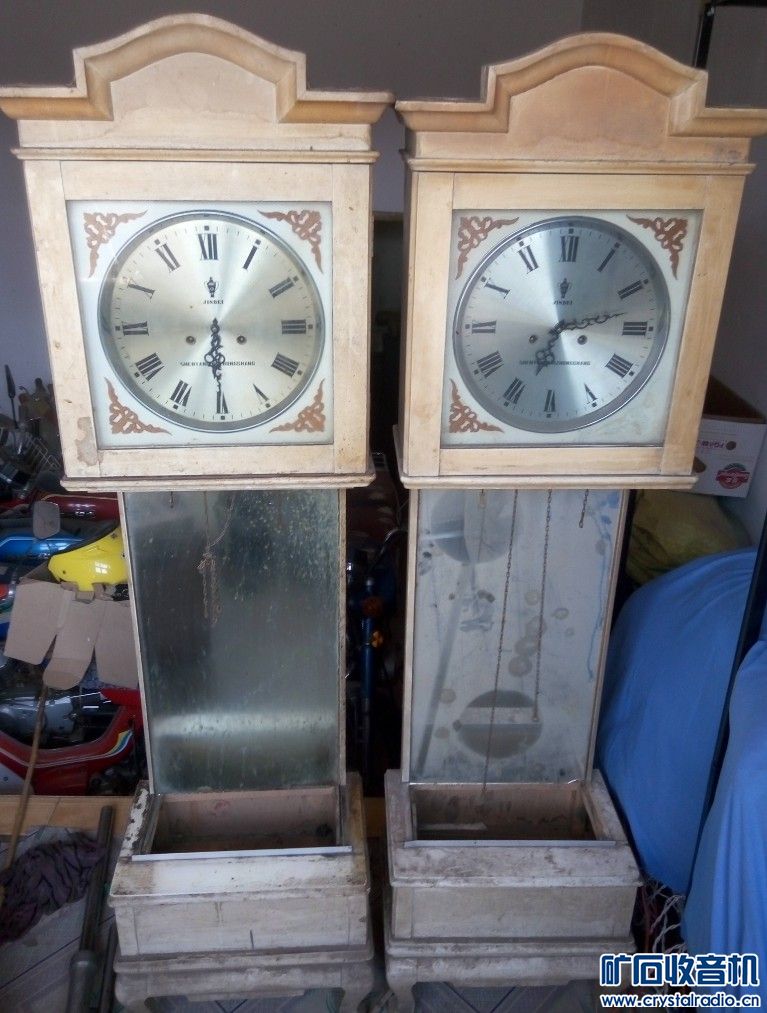

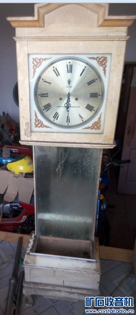

收了对座种,缺钟摆,谁有尺寸给说一下,准备修上,先多谢多谢!!!

是摆动的那种,大钟摆,不知道尺寸,好的那个废品站卖了300,这两个卖我30,玻璃好弄,钟摆难淘

这个真不清楚 看看也有上发条的位置 不过钟摆应该是刚性的杆 不应该是这种链子的 这样子不科学

四条链子是装饰的,应该是仿的,现在还在嘎达嘎达的走

楼主的摆杆还有吗 印象中好是挂在擒纵叉上的 可以绑上磁铁再用砝码小螺母一类的东西往上挂 调准大概后再一个形状规则的

没有了,淘宝有,就是不知道尺寸我,能定做

很普通的上发条的落地钟表,摆杆是木头做的,摆是铁的。(前面是铜皮包的)想做不太好做,大小量尺寸好说。重量不大好控制,重量是必须按规定制作,否则快慢就很难控制,必须与钟的发条拉力配比重。真想自己做(也许你就有着方面的知识和能力)的话,你不防去旧货商场找个落地钟量一下原配的钟摆照做就是了。

楼主量一下钟体的高度,就是表盘下沿到钟座上沿的长度(就是钟体中间那个壳子的高度),周末了我回老家看看和家里的一样大不一样,一样了,就给楼主发一下具体尺寸。

这个简单,你算一下摆频,长度用公式计算出来就是。你参看百度百科的单摆!
发表于 2018-3-23 13:49:39 | 显示全部楼层
也可以大概挂一个摆上去,测测时间就调出来了。用铁丝做一个就行,挂点重物
