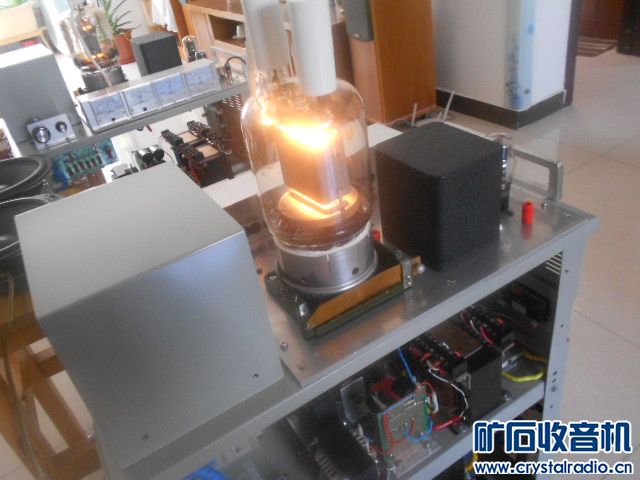

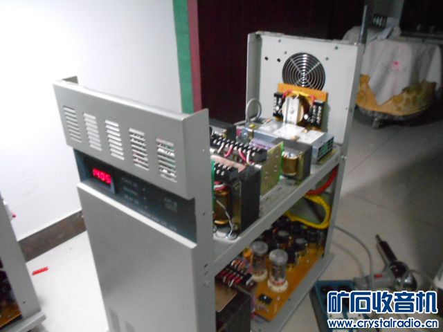

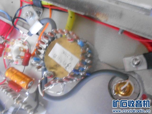

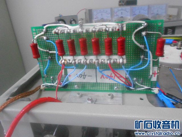

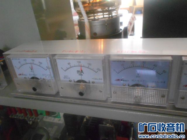

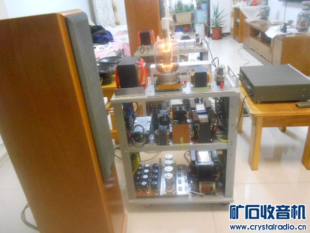

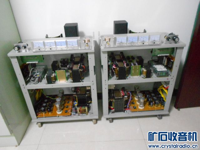

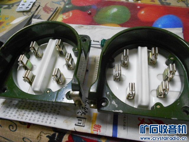

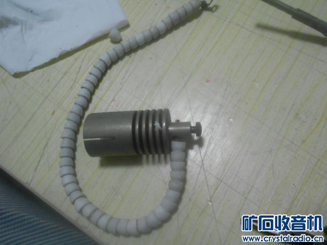

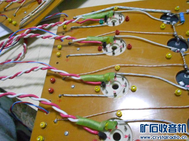

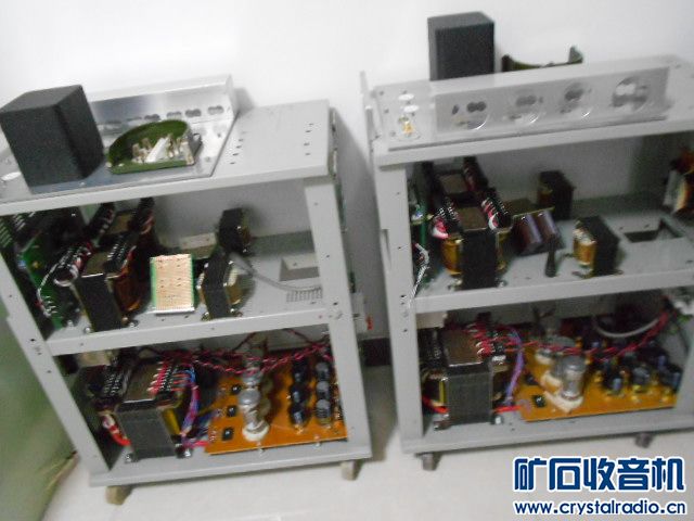

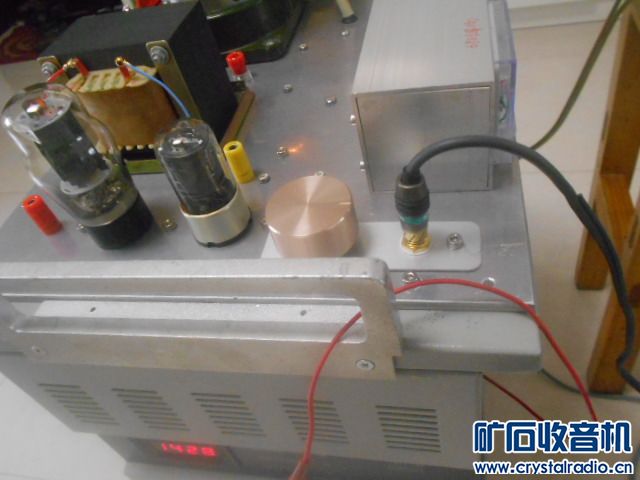

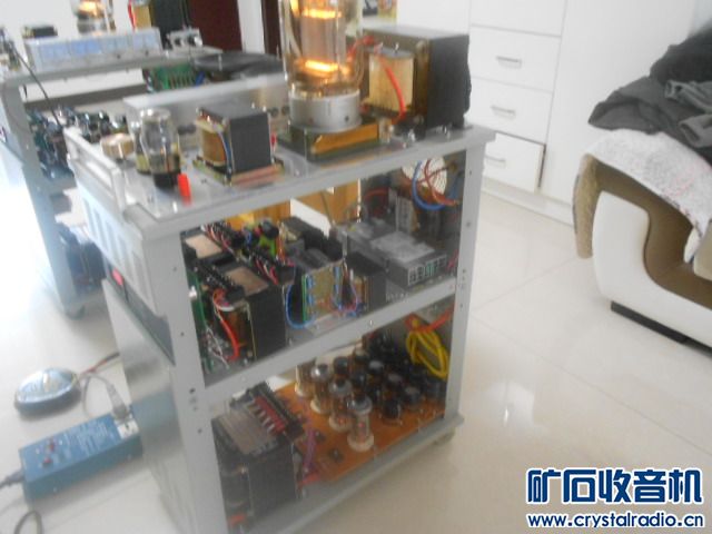

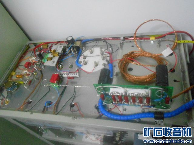

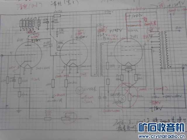

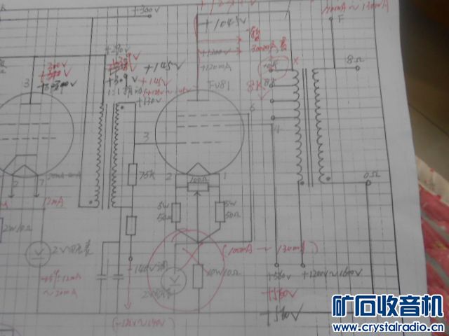

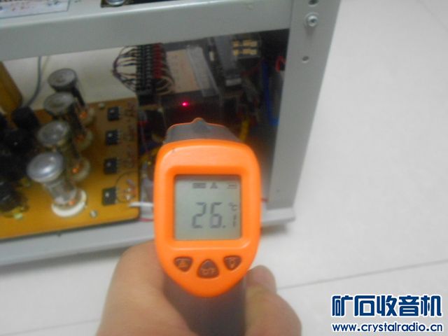

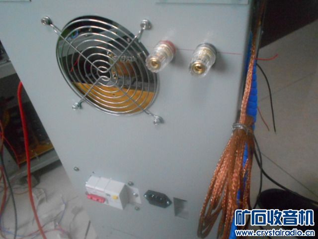

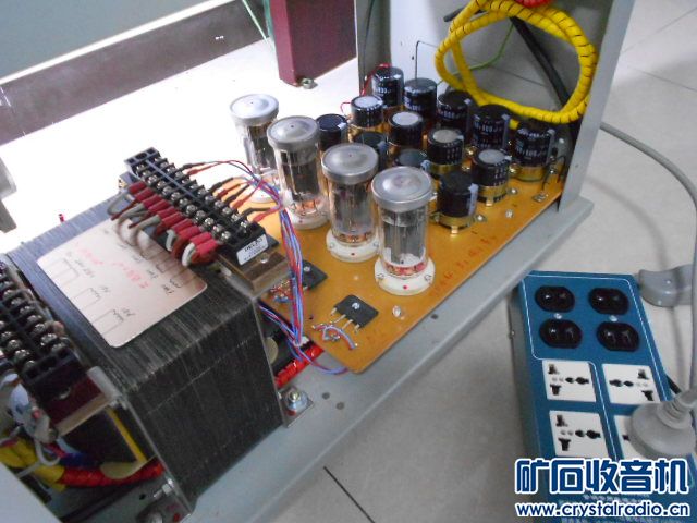

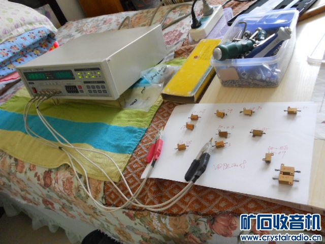

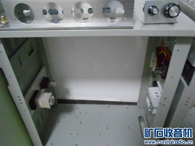

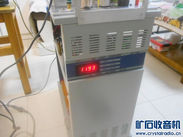

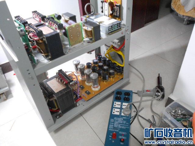

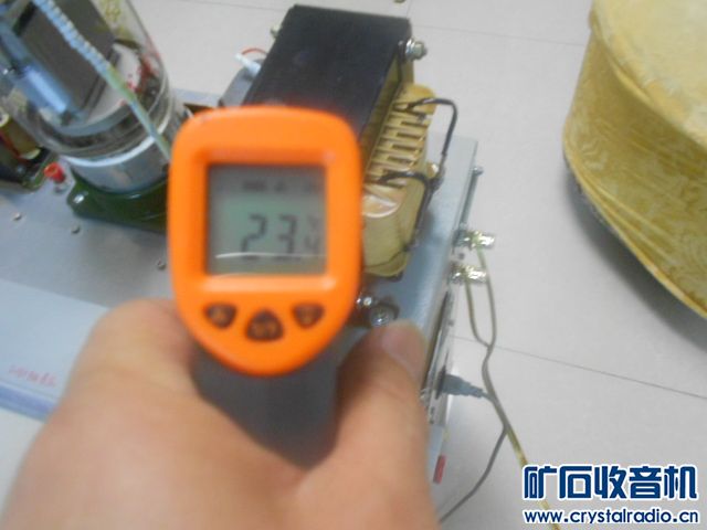

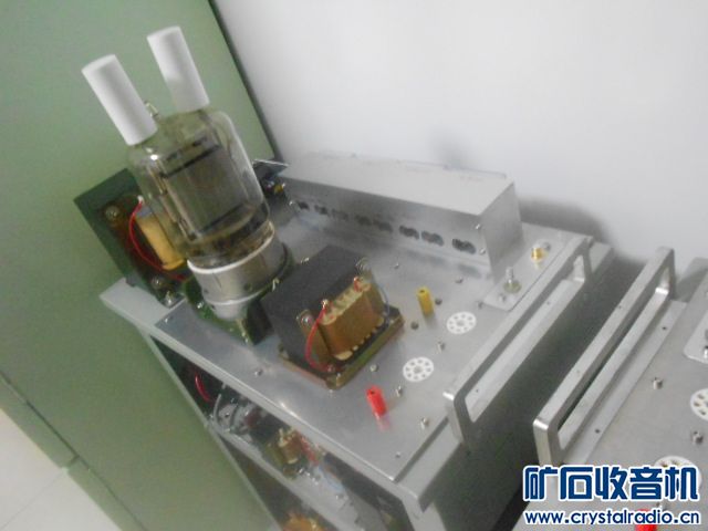

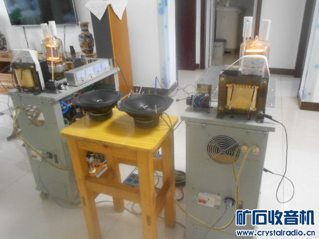

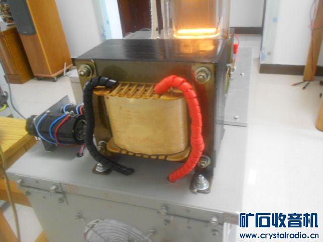

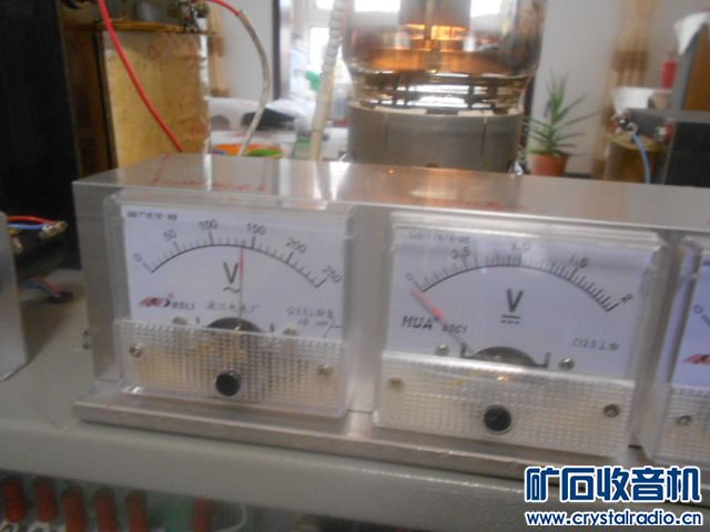

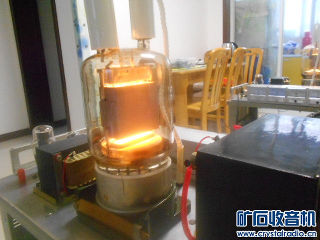

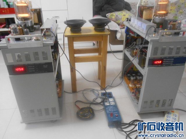

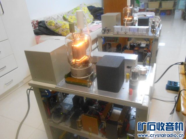

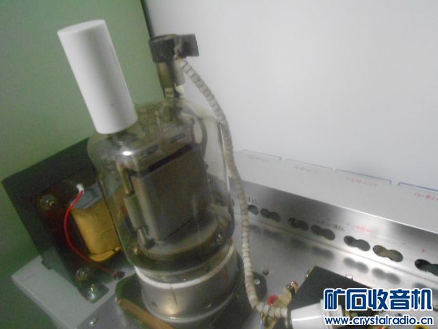

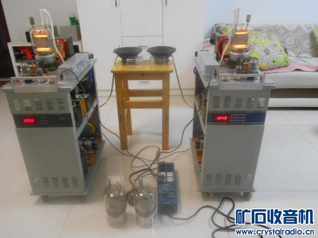

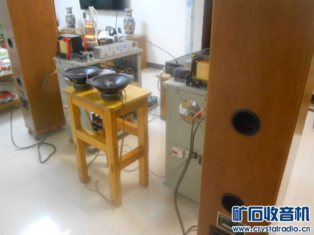

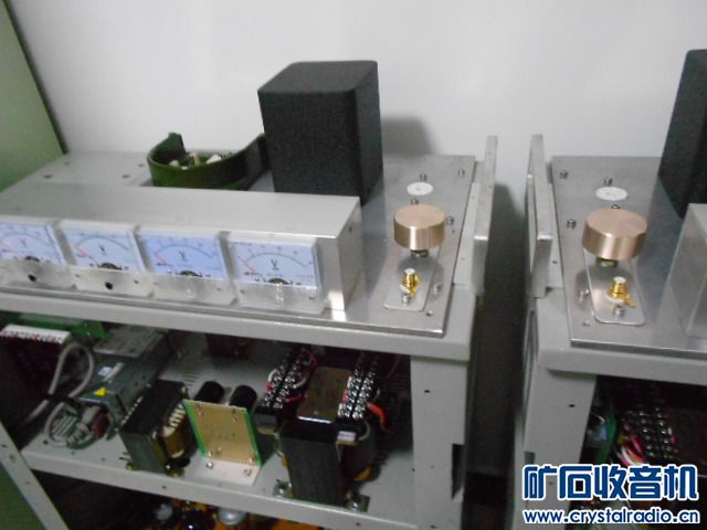

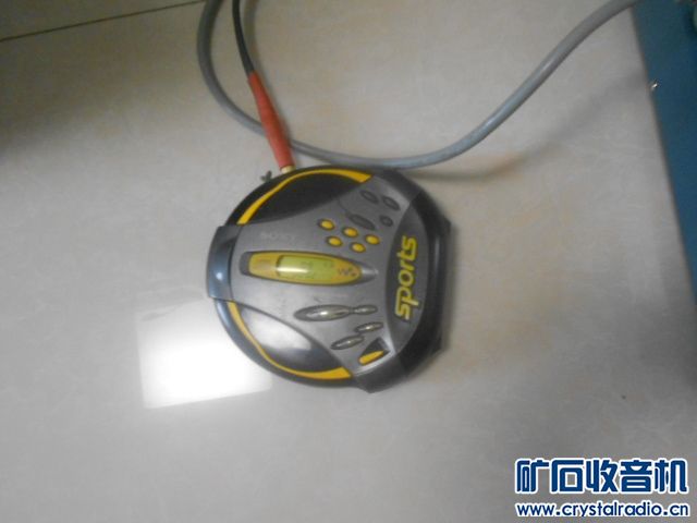

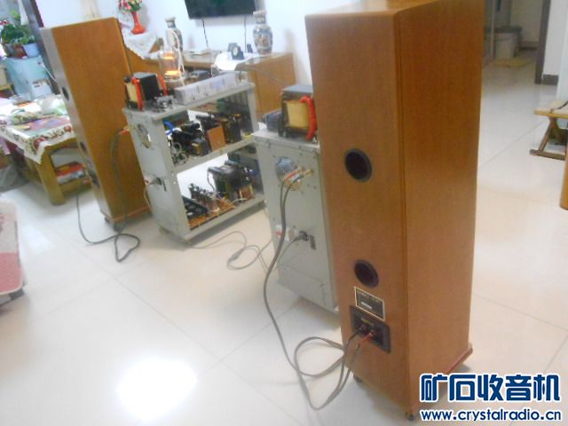

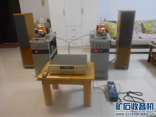

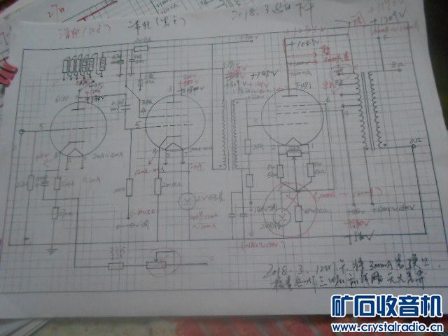

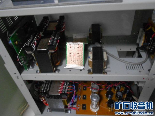

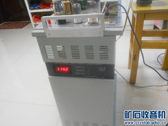

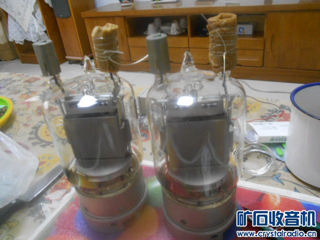

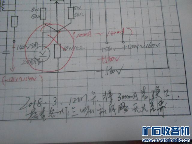

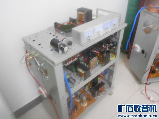

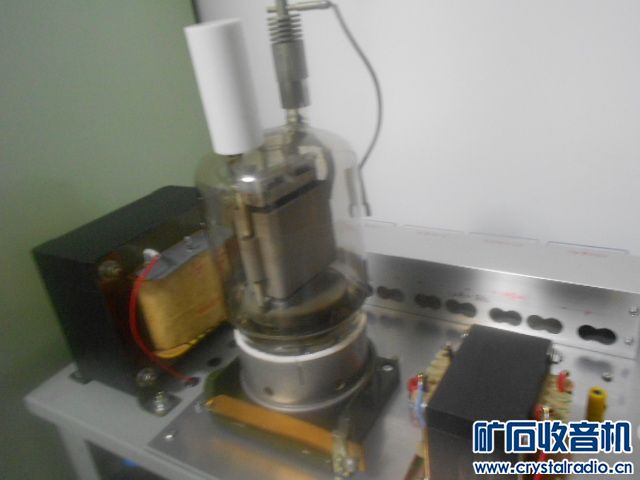

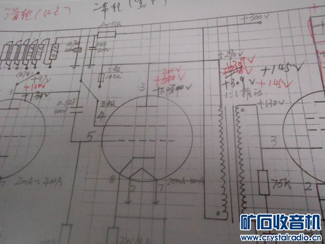

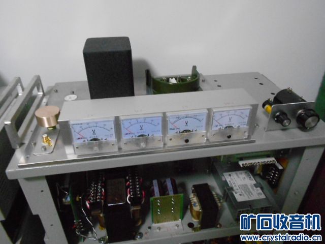

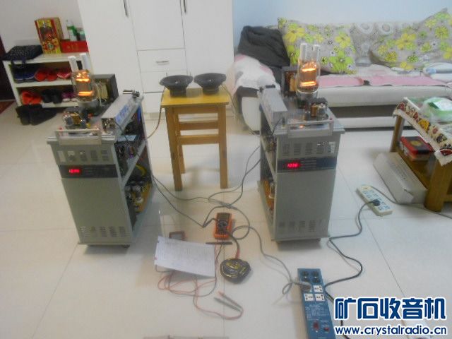

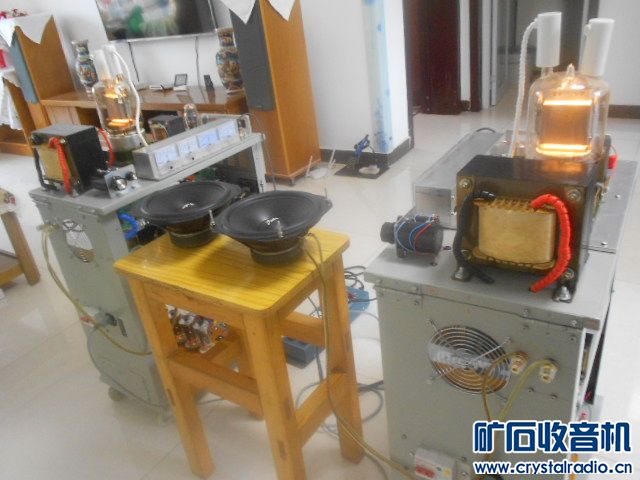

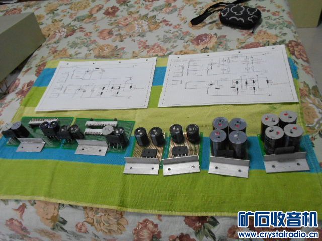

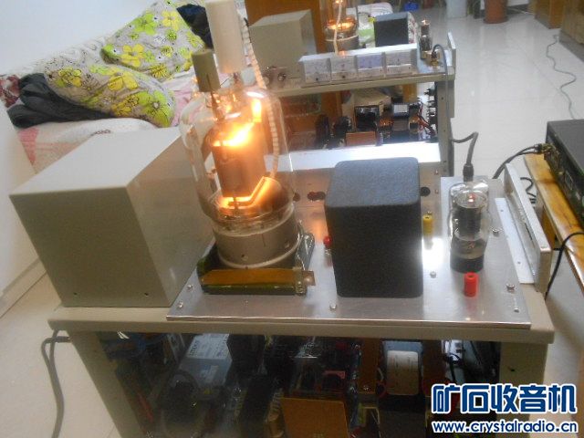

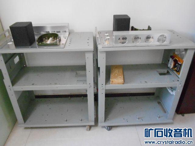

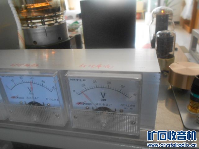

经过一个多月的装配和十几天调试把放了快三年的FU-81分体机箱终于连接完成了,现在可以正常放声了,【前十几天是用随身听CD和一对喇叭连接上一边调整一边试听】,今天下午开始连接上音箱和CD机试听,刚刚开始连接上音箱交流嗡嗡声比较大,自己以为是12V的服务器电源磁场干扰噪声造成的如果那样就没办法调整了,因为机箱安装服务器电源就那么一点点地方没地方调整了非常的郁闷,这是冷静想了想突然发现输出变压器和推动变压器罩没有上是不是它们的原因?回头关上电源等高压放电完全后把变压器罩扣上结果以前那一种嗡嗡声基本没有了只是轻微的喇叭交流声,完全可以接受的那一种,比自己以前做的合并FU-81机器交流声小很多。哪天再用双针毫伏表测量一下看看。在这里特别感谢提供线路的火星前辈和工作点指导,感谢tg1trk老弟在开关电器测试中提供的测试方法以及注意事项,感谢论坛电源老烧【电源设计计算】.电桥老烧【电解电容测试】.仪表小平朋友【数字表头分压电阻线路设计】,感谢论坛的指导过的朋友们。功放十几天前前后后正常放声十几个小时,线路工作点在图片线路中都标注了朋友自己筛选看看,现在FU-81高压1200V左右.工作电流120-130mA.6p3p电压300V工作电流12mA,6C5P电压130V工作电流2mA左右,先这样听着还要用比较长的时间继续测试稳定性能怎么样。 照片 387.jpg 照片 388.jpg 照片 385.jpg

发表于 2018-3-20 19:48:47 | 显示全部楼层
电压还能再高吗?

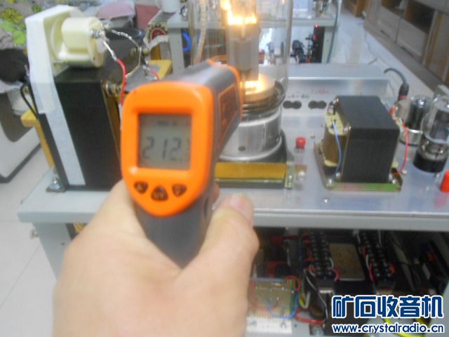

 楼主| 发表于 2018-3-20 19:57:45 | 显示全部楼层

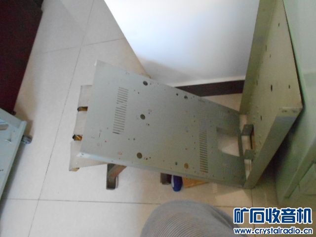

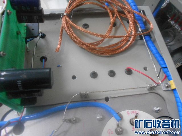

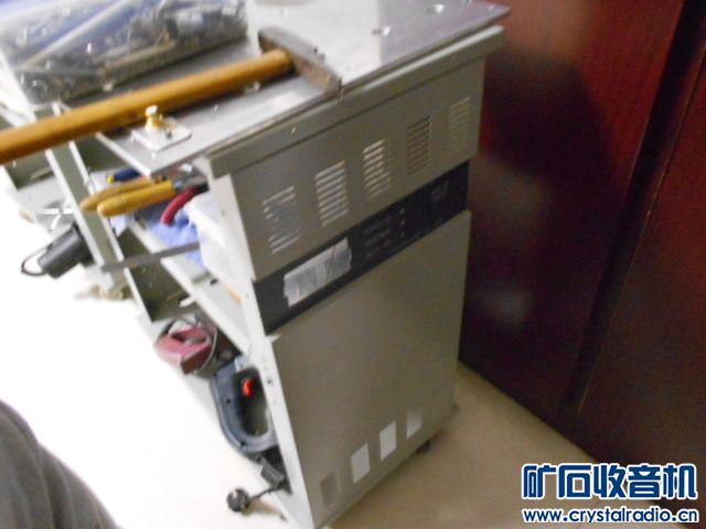

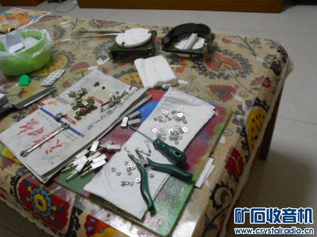

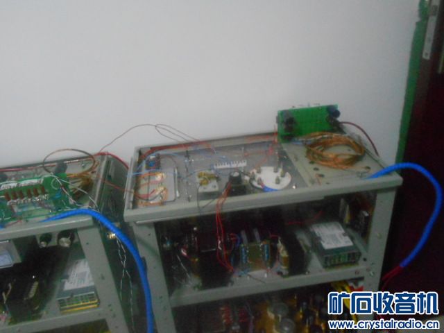

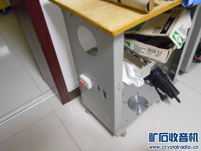

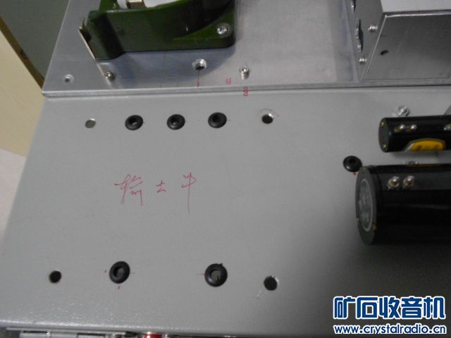

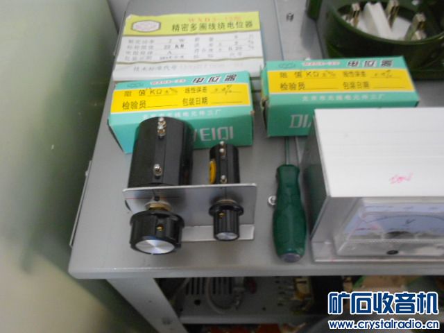

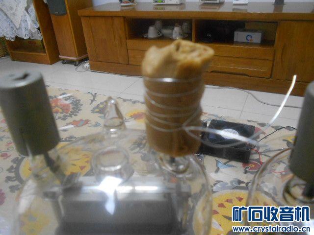

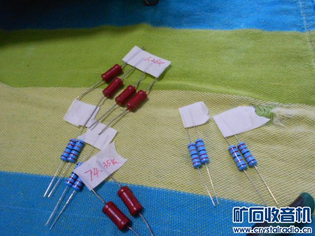

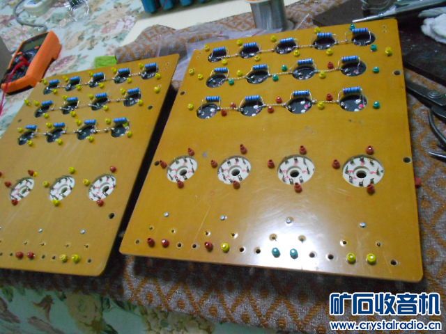

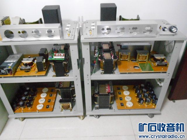

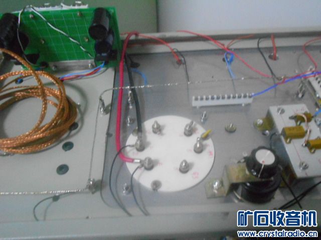

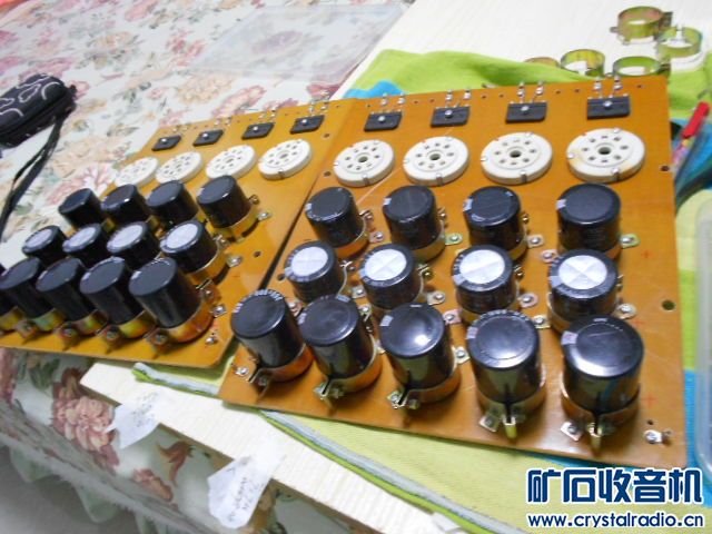

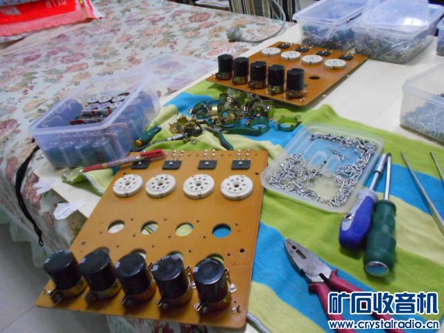

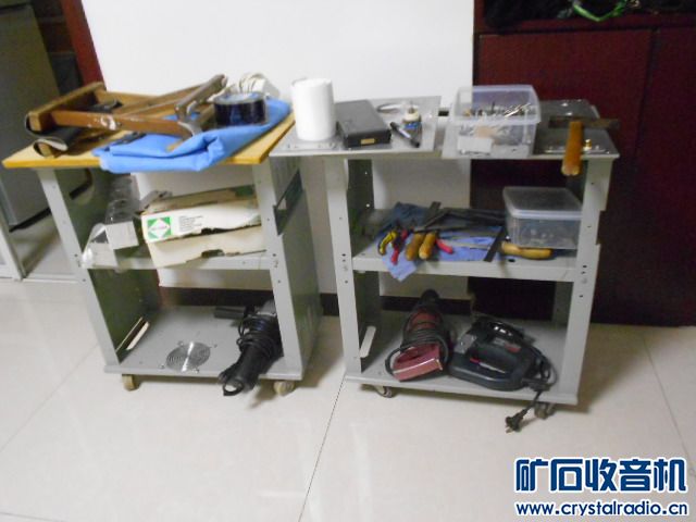

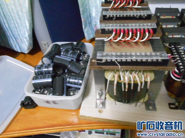

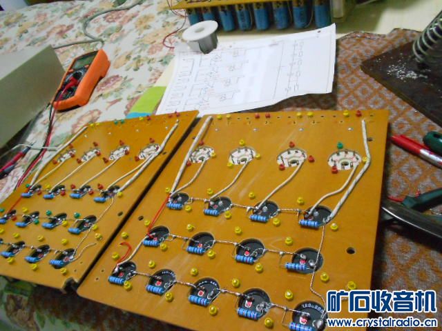

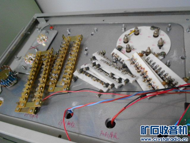

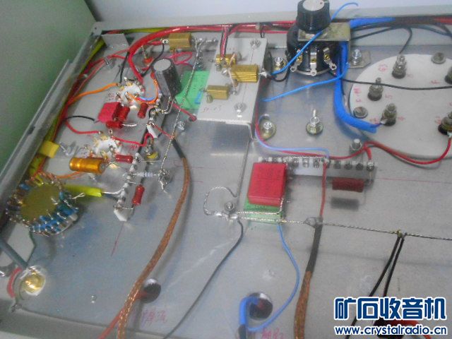

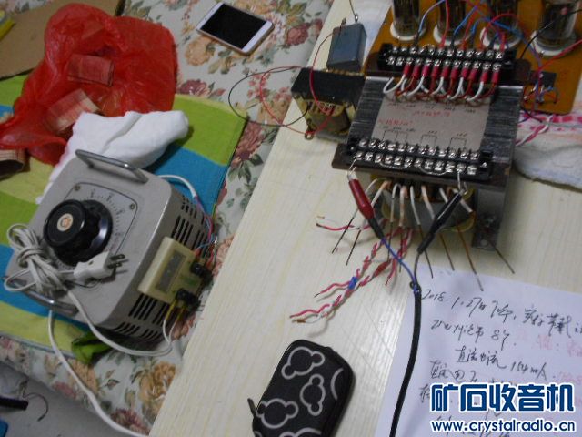

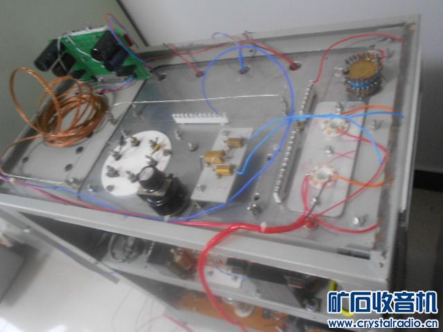

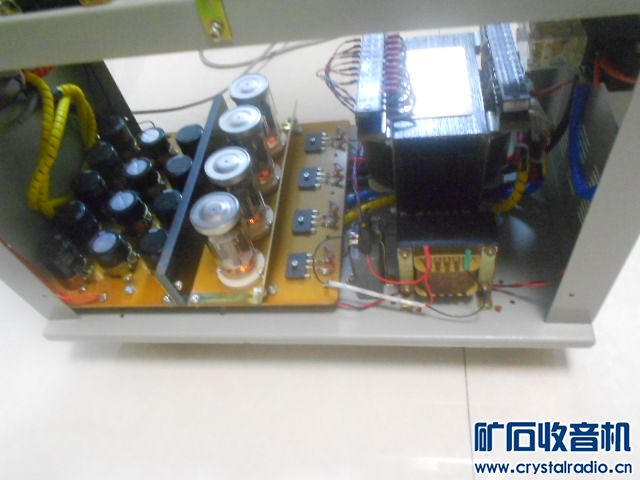

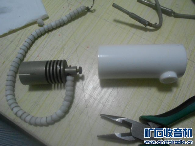

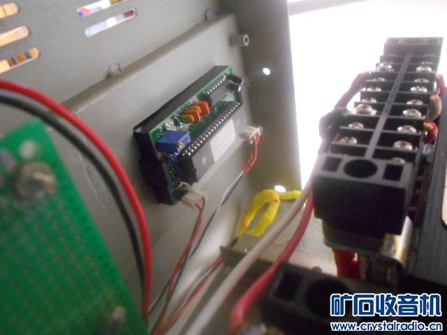

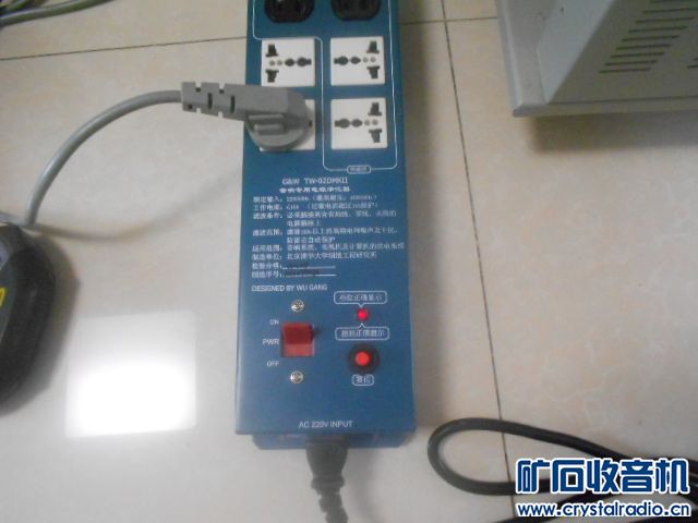

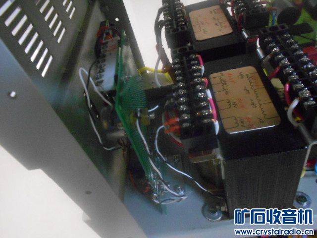

下面是一个多月的制作细节图片,感兴趣的朋友看看。 照片 056.jpg 照片 057.jpg 照片 058.jpg 照片 059.jpg 照片 060.jpg 照片 065.jpg 照片 067.jpg 照片 070.jpg 照片 071.jpg 照片 072.jpg 照片 076.jpg 照片 078.jpg 照片 079.jpg 照片 080.jpg 照片 084.jpg 照片 085.jpg 照片 086.jpg 照片 089.jpg 照片 094.jpg 照片 093.jpg 照片 095.jpg 照片 096.jpg 照片 102.jpg 照片 103.jpg 照片 105.jpg 照片 107.jpg 照片 110.jpg 照片 112.jpg 照片 116.jpg 照片 128.jpg 照片 133.jpg 照片 136.jpg 照片 138.jpg 照片 148.jpg 照片 182.jpg 照片 190.jpg 照片 174.jpg 照片 173.jpg 照片 172.jpg 照片 193.jpg 照片 194.jpg 照片 197.jpg 照片 202.jpg 照片 205.jpg 照片 219.jpg 照片 220.jpg 照片 222.jpg 照片 226.jpg 照片 234.jpg 照片 242.jpg 照片 245.jpg 照片 246.jpg 照片 249.jpg 照片 257.jpg 照片 260.jpg 照片 261.jpg 照片 271.jpg 照片 273.jpg 照片 274.jpg 照片 272.jpg 照片 276.jpg 照片 277.jpg 照片 282.jpg 照片 287.jpg 照片 301.jpg 照片 305.jpg 照片 309.jpg 照片 313.jpg 照片 314.jpg 照片 318.jpg 照片 321.jpg 照片 322.jpg 照片 326.jpg 照片 327.jpg 照片 328.jpg 照片 329.jpg 照片 330.jpg 照片 331.jpg 照片 334.jpg 照片 338.jpg 照片 339.jpg 照片 342.jpg 照片 346.jpg 照片 343.jpg 照片 350.jpg 照片 351.jpg 照片 353.jpg 照片 354.jpg 照片 355.jpg 照片 358.jpg 照片 360.jpg 照片 362.jpg 照片 364.jpg 照片 366.jpg 照片 367.jpg 照片 368.jpg 照片 370.jpg 照片 371.jpg 照片 372.jpg 照片 374.jpg 照片 378.jpg 照片 379.jpg 照片 380.jpg 照片 381.jpg 照片 382.jpg 照片 383.jpg 照片 384.jpg 照片 385.jpg 照片 386.jpg 照片 387.jpg 照片 388.jpg 照片 390.jpg 照片 391.jpg 照片 392.jpg 照片 393.jpg 照片 394.jpg

 楼主| 发表于 2018-3-21 16:39:26 来自手机 | 显示全部楼层
喜欢老古董 发表于 2018-3-20 19:48
电压还能再高吗?
你好朋友,提高到1500v工作电流130mA试了半小时左右但看81管有些暗红了又调了回来。前些年做的合并81功放用到过1650Ⅴ管子也是暗红了。
