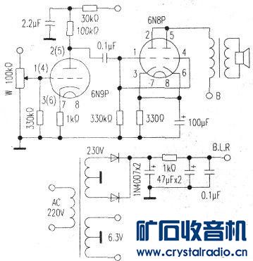

本人在网上看了个帖子,是关于6n9p+6n8p的,具体的电路图如下,我的有一些问题请教下大家
1. 输出牛他用的是5.5k阻抗的,我只有3.5k的,可以互换吗,或者怎么去调节
2.里面的电容都需要用大功率的电容吗,还有需要极性吗
3.电阻的大概需要用那种,下图的可以吗

6N8P或6N1在简易收音机电路里1/2功放(负载使用10K的舌簧喇叭)、1/2整流。并管可以利用6V6GT或6P1的5K输出变压器,但其最佳负载为8K到10K,3.5K输出变压器可以将次级4欧姆接8欧姆喇叭。该电路除了1K滤波电阻需要2W的,其他可用1W的。电容没有功率问题,电解电容有极性。

(见下图),前级用一只6N9P双三极管.分别放大左右声道信号。6N9P放大倍数高,出声亮丽,高音、中音、低音表现全面,很容易推动后级。两只6N8P双三极管并联,分别放大左右声道推动喇叭。此线路简单,也可用三只小九脚管6N2+6N1代替,效果也不错。采用此线路安装小胆机主要是利用原收音机电源变压器,三只管屏极电流不大,正好符合原变压器设计电流。灯丝电流也不超标,电源变压器使用安全,长时间使用温度也不高。输出变压器使用两只原收音机6P1输出变压器。使用6N8P或6N1双三极管并联作输出管的目的是电流功耗低、满足输出变压器5.5kΩ:4Ω、8Ω的阻抗。用一只双三极管分别作左右声道功放也可以,但输出阻抗高,配5.5kΩ阻抗不适合。早年也有好多成品机用一只6N1,一半作整流,一半作功放的设计。本功放需零件不多,电阻用拆机绿色碳膜电阻或红色金属膜电阻,两声道配对使用。为了减轻电源变压器负担,整流用两只1N4007,和胆整流听起来差别不大。滤波电容为拆机国产“天和”牌450V电容。6N8P阴极电解电容为“天和”100μF/50V轴向电解电容,效果很好。有条件也可用更好的如CBB电容等试机。喇叭用早年收音机5英寸到8英寸全频高灵敏度喇叭或者旧彩电拆下的全频喇叭,自制小音箱,有很好的表现力。此胆机功率不大,书房使用功率足够,但高音亮丽,中音深厚,低音表现也不错,反映速度快,无拖泥带水现象。听不出交流声,无信号时很安静,听感极好。线路简单,耗电小,音乐表现出色是其优点,值得一试。

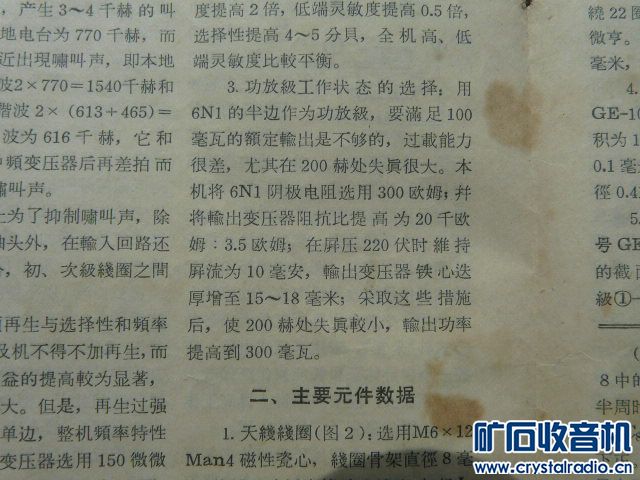

请教一下,若6N1并管,最佳负载是几k?谢谢
发表于 2018-3-20 10:47:08 | 显示全部楼层
三极管最大不失真功率负载阻抗为内阻的2~3倍(如2A3内阻0.8K,负载阻抗2.5K),6N1内阻(手册上没有,根据μ/互导=35/4.35计算)约8K,因此其最佳负载阻抗为16~24K。过去很多电路使用10K负载,主要特点是可以利舌簧喇叭,并管为5K,最大特点用可以利用原来的6P1输出变压器及阴极电阻。6N1并管负载阻抗10K最好。下面是《无线电》杂志1965年第二期《海棠63-31三灯收音机》里面的一段文字,我已经发过若干次(因此概不参与争论),供参考:

我对文字进行了编辑,其实无所谓对错,两利相权取其重,两害相权取其轻。在需要输出功率的情况下,对失真的要求可以放宽,能响是第一位的。60年代无线电杂志甚至发表过14寸电视机最符合人的视觉要求的文章,此一时彼一时也。
