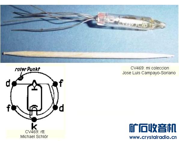

发表于 2018-3-21 15:41:46 | 显示全部楼层
坏的那只是二极管CV469,等同EA76

发表于 2018-3-21 22:23:08 | 显示全部楼层
lzm3339 发表于 2018-3-21 16:30
五只脚的应该是三极管吧。后缀是相同的。
那个“后缀”才是真正的型号。也就是说,图片中的那些玻壳管是同一种。

用电阻档测试了一下管脚确实是二极管。灯丝10.7Ω,b-b3.7Ω。谢谢你的资料。

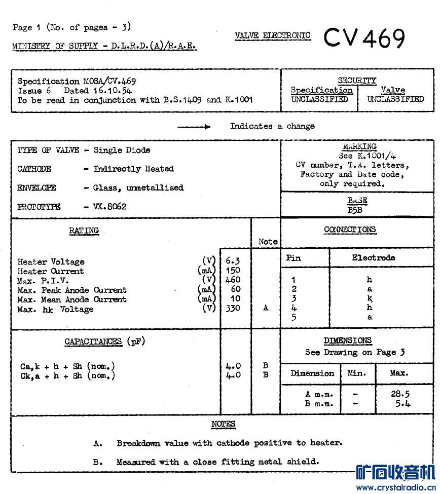

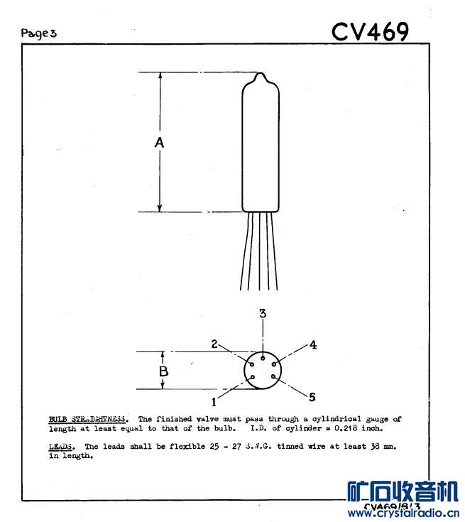

发表于 2018-3-25 10:36:11 | 显示全部楼层
近日又查得 CV469 的厂家资料,供参考。
cv469.pdf (67.84 KB, 下载次数: 92)
发表于 2018-3-25 12:56:42 | 显示全部楼层
CV469检波管 相当于半个6H2 那些3C什么的估计不是管子型号 另外CV469是军方编号,民用型号是EA76
