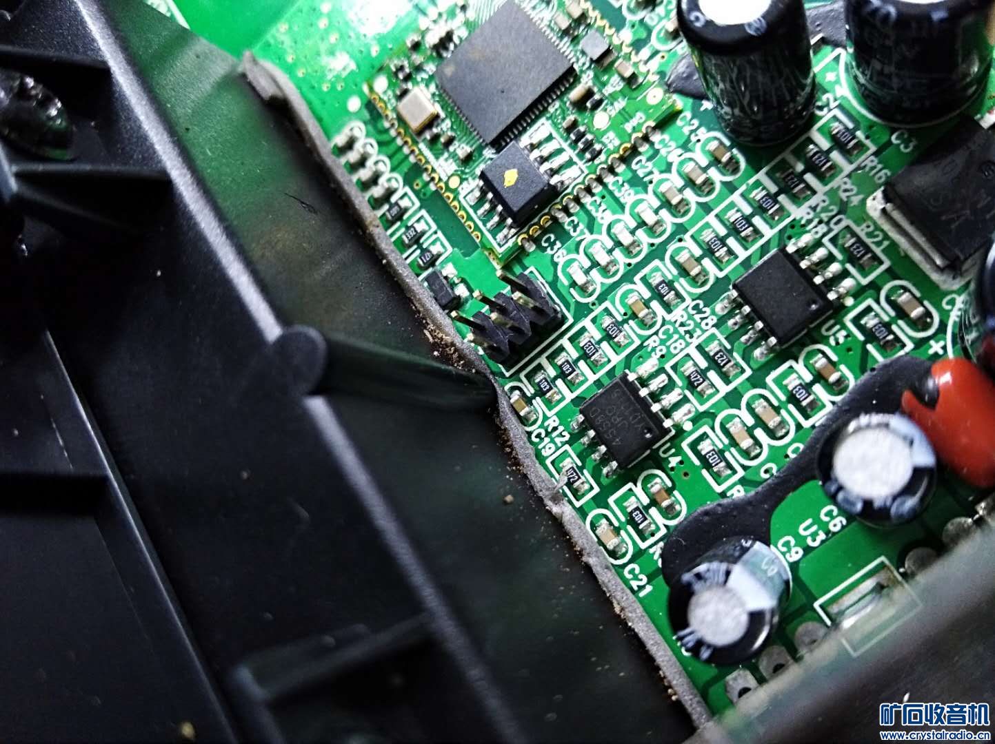

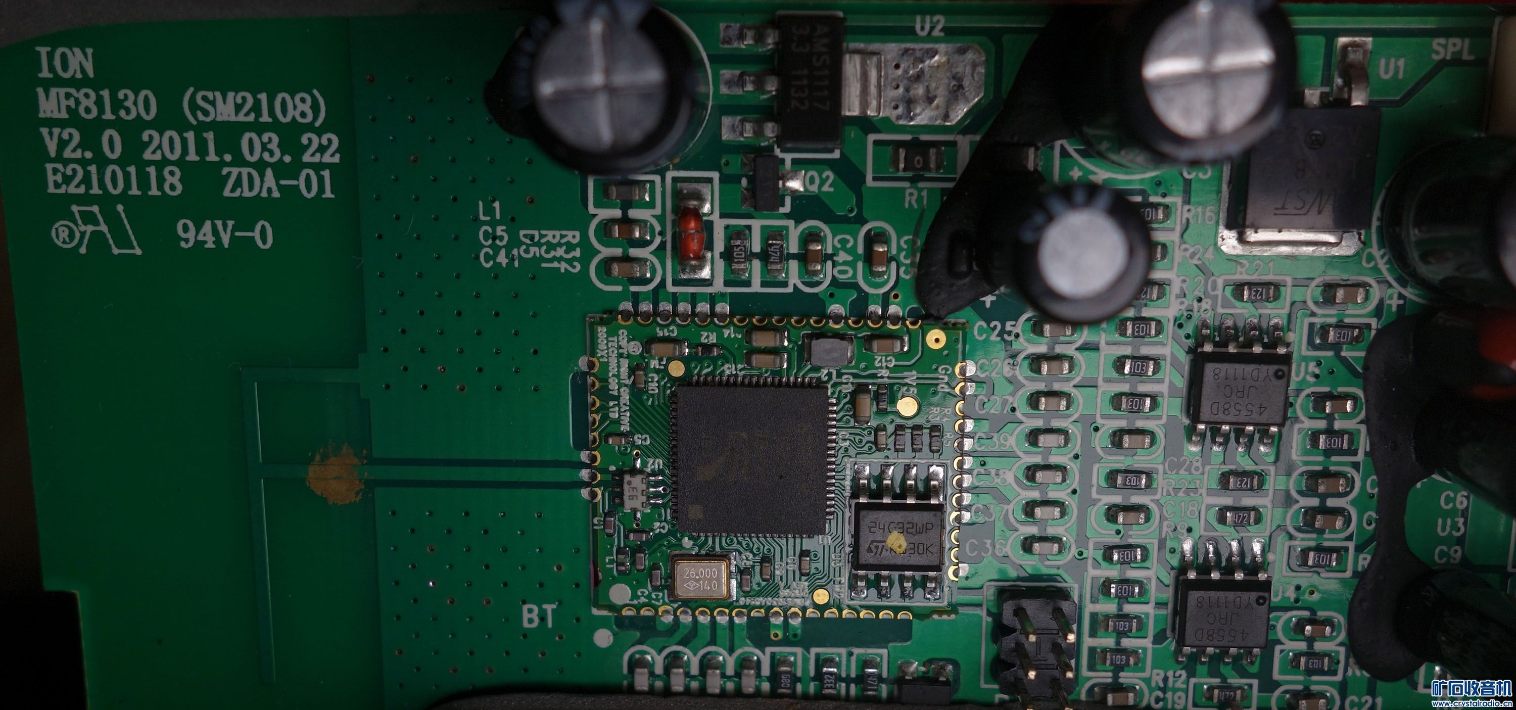

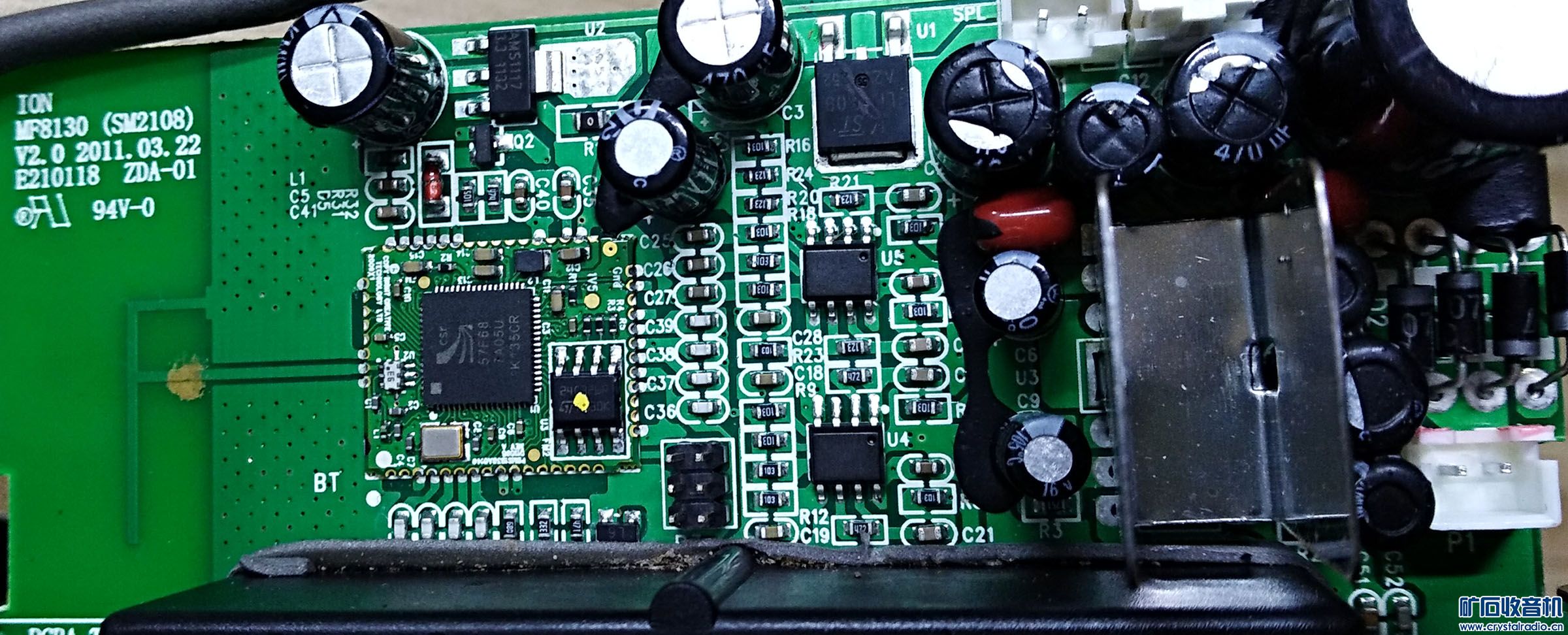

网上收了个创新D80音箱,样子是这个样子的
现状况是能开机,能蓝牙连接手机,但是播放音乐的时候,感觉干扰一样的声音很大,不知道哪里出了问题
该音箱是内置一个变压器,实现AC220转7.5v(实际测试为12v),然后整流送入电路的,刚开始怀疑是电源问题,
1.不接AC220,直接用外置DC12v接入整流电路的输出端,还是没有改善;
2.主板输出到另外一对好的音箱上,故障依旧,所以排除是喇叭的问题,
按照我的水平,就只会这几步,有高手出来指点一下吧,谢谢啦

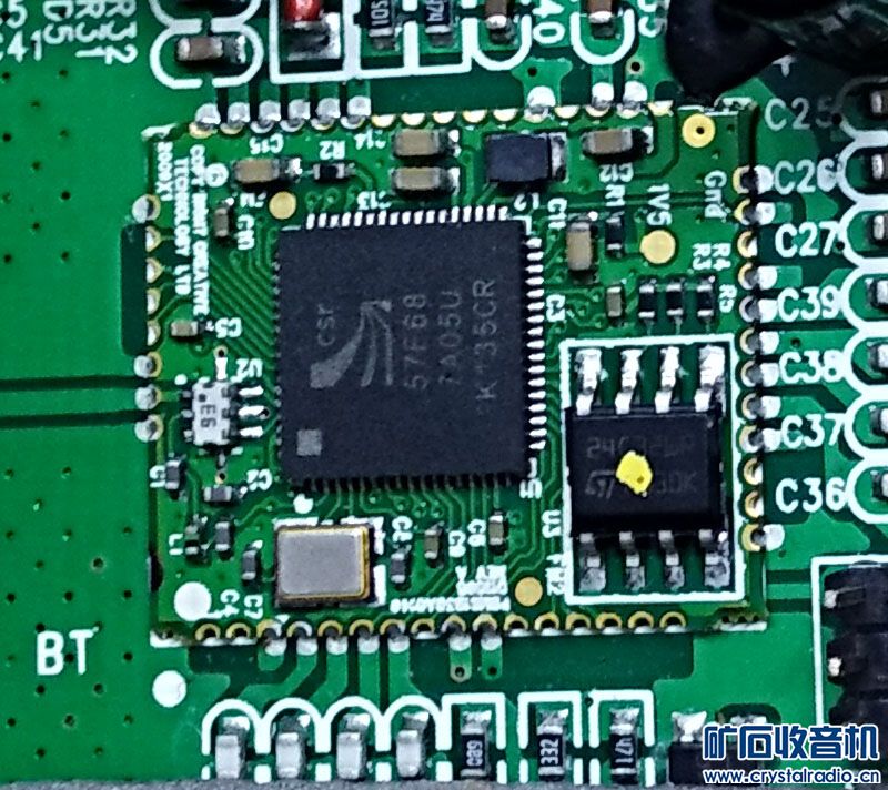

发表于 2018-3-20 08:04:27 来自手机 | 显示全部楼层
觉得是蓝牙模块dac输出的高频干扰,从蓝牙供电入手,模块上更换电容试试

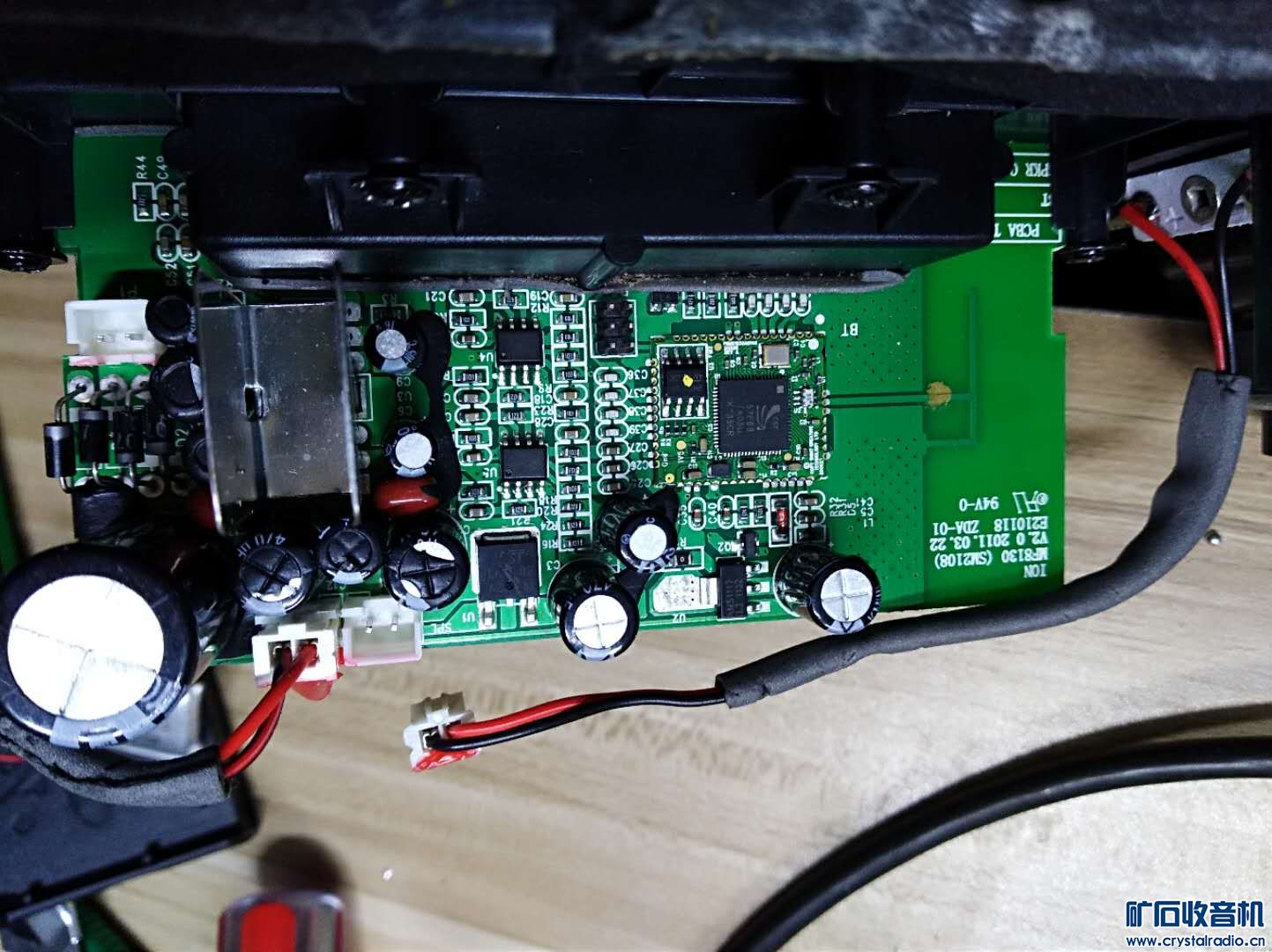

 楼主| 发表于 2018-3-20 08:31:46 | 显示全部楼层
重新上传了一下,整个板子的大图

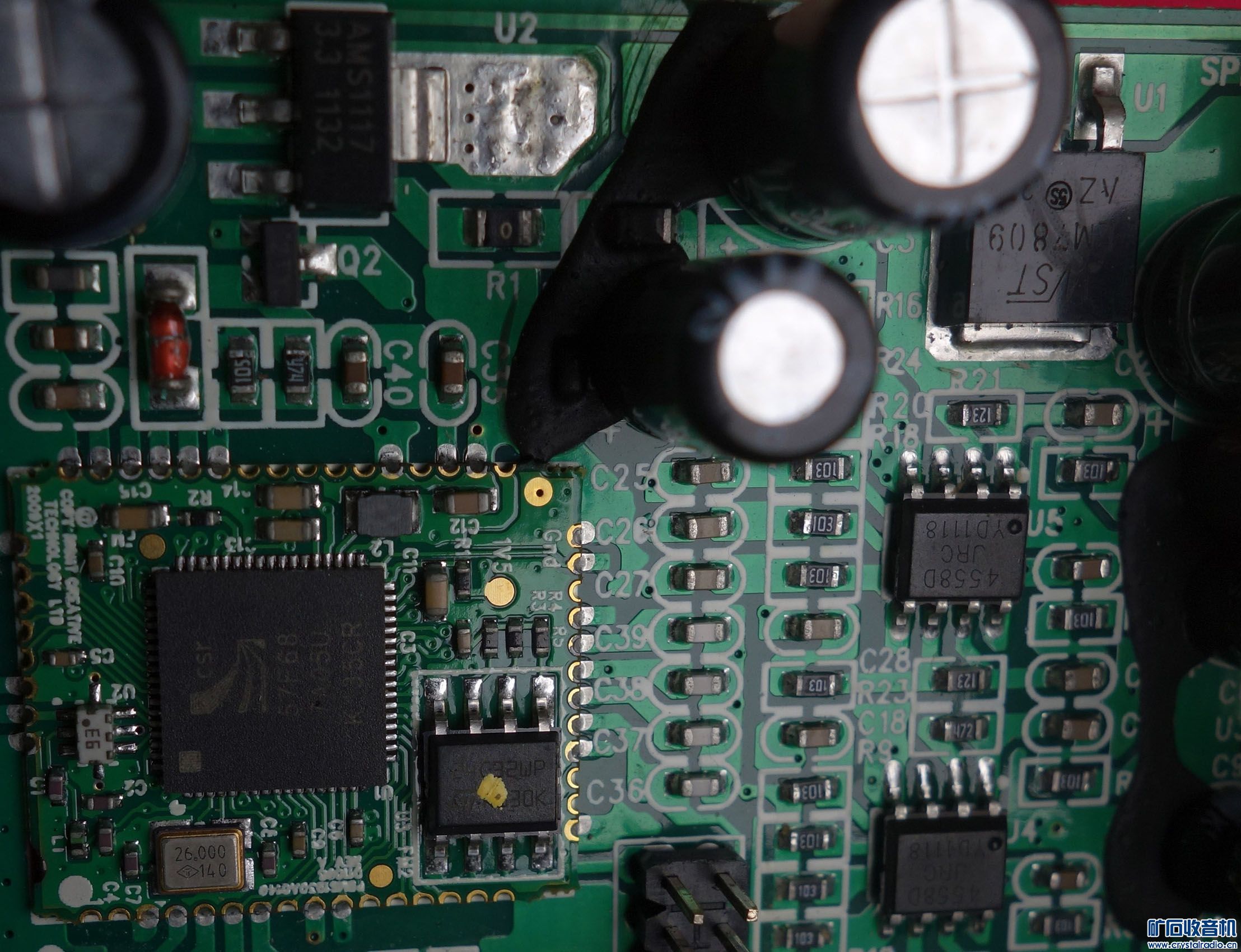

是电流声还是哗哗响
 楼主| 发表于 2018-3-21 16:08:57 | 显示全部楼层
胡春意 发表于 2018-3-21 00:16
是电流声还是哗哗响
上几张特写图
