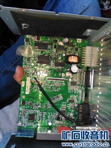

请教各位老师一个问题,我的车机是CE系统的,DVD导航车机,工作20分钟后出现模式乱窜的情况,从aux到广播到usb到蓝牙,然后就一直不定时的切换模式,但是冷车状态下没问题,与此同时,usb不插U盘但是系统右上角显示插入U盘状态,请教一下相关的可疑点有哪些?谢谢

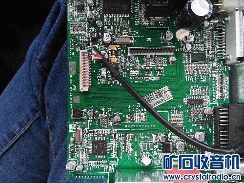

 楼主| 发表于 2018-3-19 22:35:32 来自手机 | 显示全部楼层
见图片,下午刚拆的,外观看不出什么问题
发表于 2018-3-20 08:05:55 | 显示全部楼层
芯片上加散热试试
发表于 2018-3-20 10:37:37 | 显示全部楼层
yiwanshui 发表于 2018-3-19 22:35
见图片,下午刚拆的,外观看不出什么问题
跟温度有关的故障大概是有的脚虚焊,究竟是哪个零件还真不好说。

发表于 2019-5-12 16:11:05 | 显示全部楼层
开机致乱跳时马上摸那块IC最热,是否在65度以上
