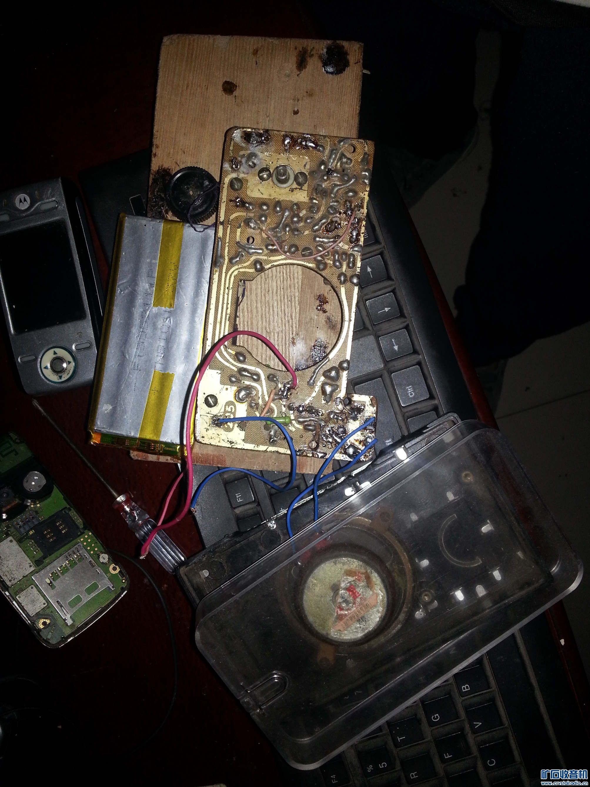

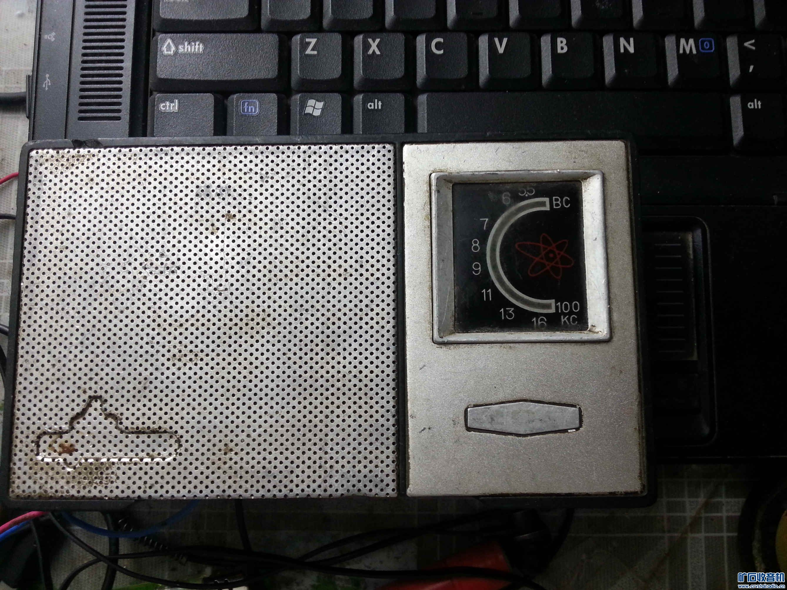

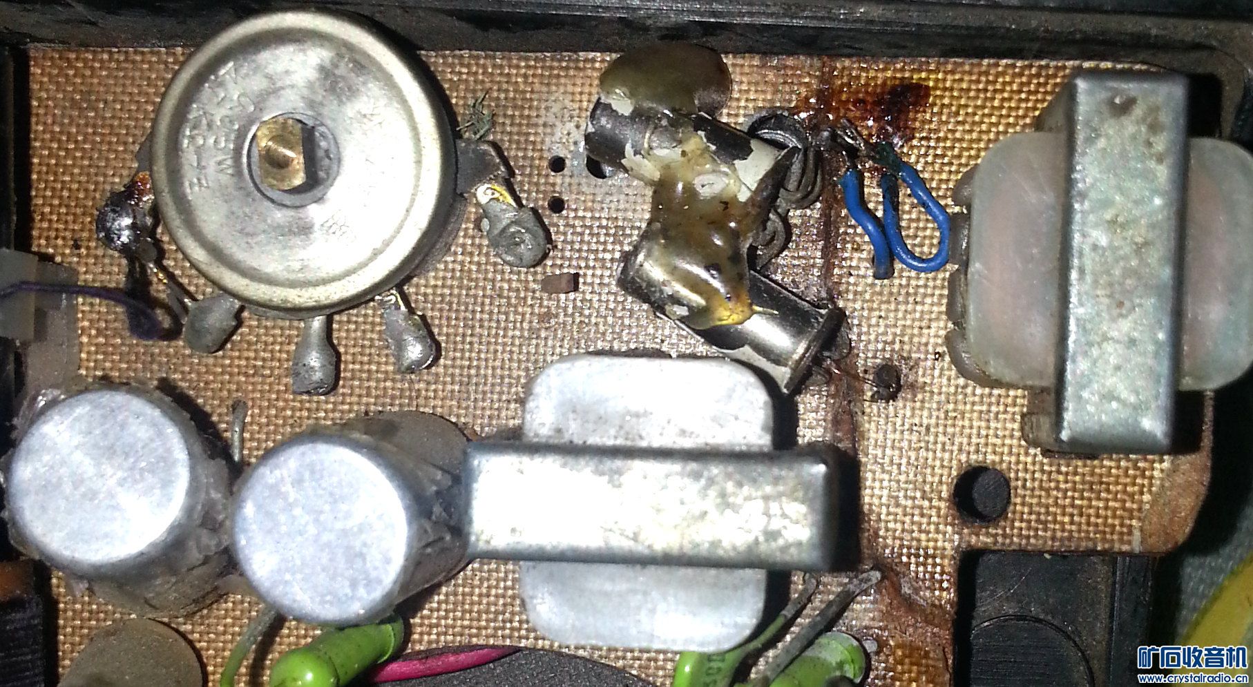

     这个是买别的东西搭的一个尸体 板子都烂了 没有后盖电池夹 关键是两个3AX管子都有齐根断脚的 ,回来用502粘上的 修复管脚比较费力 恐怕烫坏了,万幸一切都好

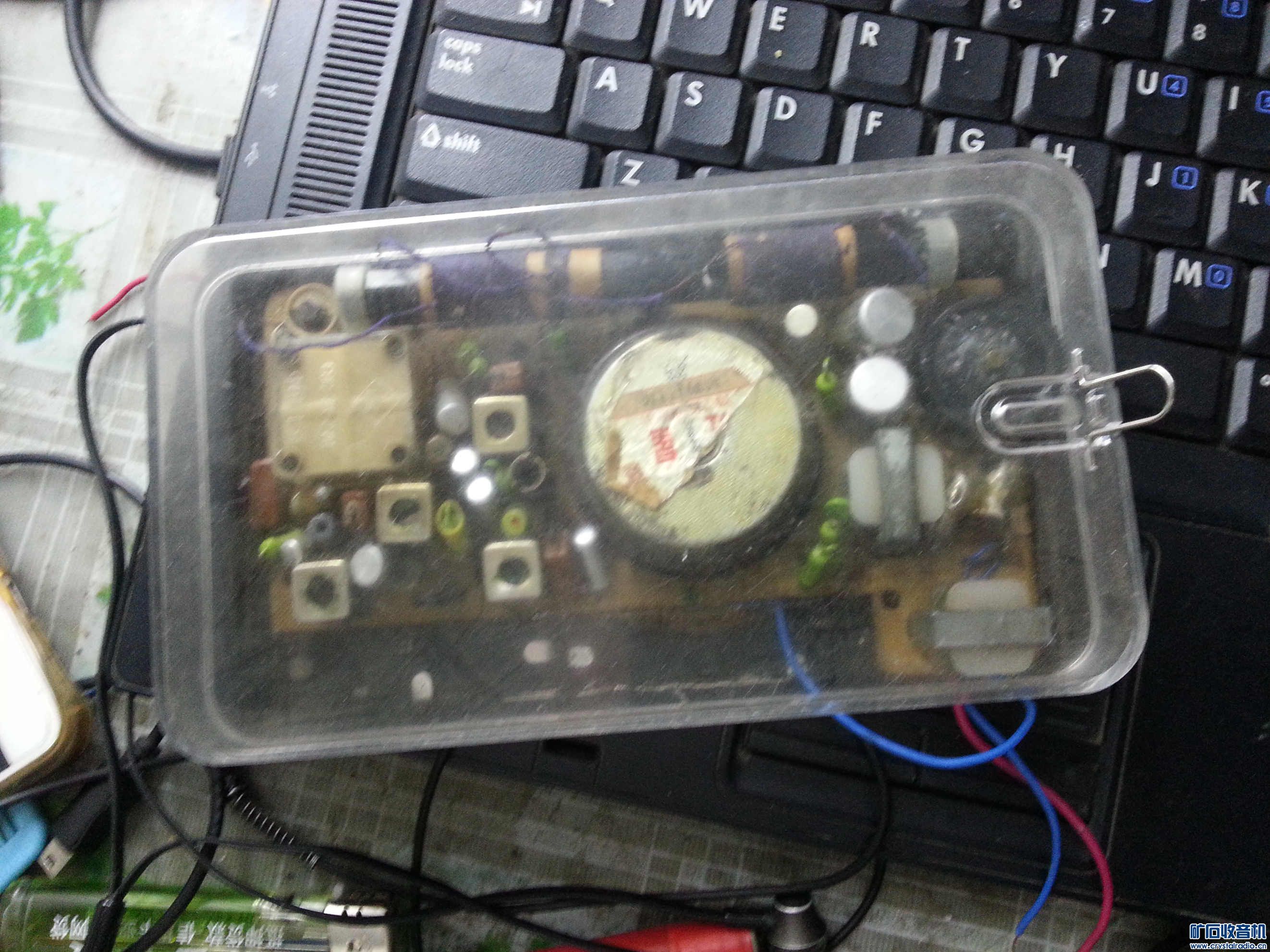

     这个机子是硅锗混合的五管外差机 灵敏度和耗电量都很好 用3.7的锂芯 静态电流6ma 现在靠近窗口有三十个左右清楚的台
     找到一个装电池的有机玻璃盒 和机体差不多尺寸 看看整体效果还不错,下面是特写

 楼主| 发表于 2018-3-19 21:09:28 | 显示全部楼层
再补上原理图与印刷图

七十年代初,上海群益无线电厂出品的东风205晶体管收音机,中放兼来复低放,稳压性能特好,电压不低于3伏都能正常工作。

 楼主| 发表于 2018-3-20 07:20:47 | 显示全部楼层
多谢朋友们指教,我用3.7感觉音量和灵敏度也不低,只是不稳定,没敢用6伏,听你们心里就有数了
