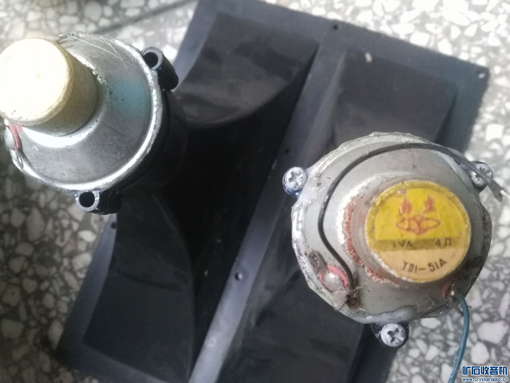

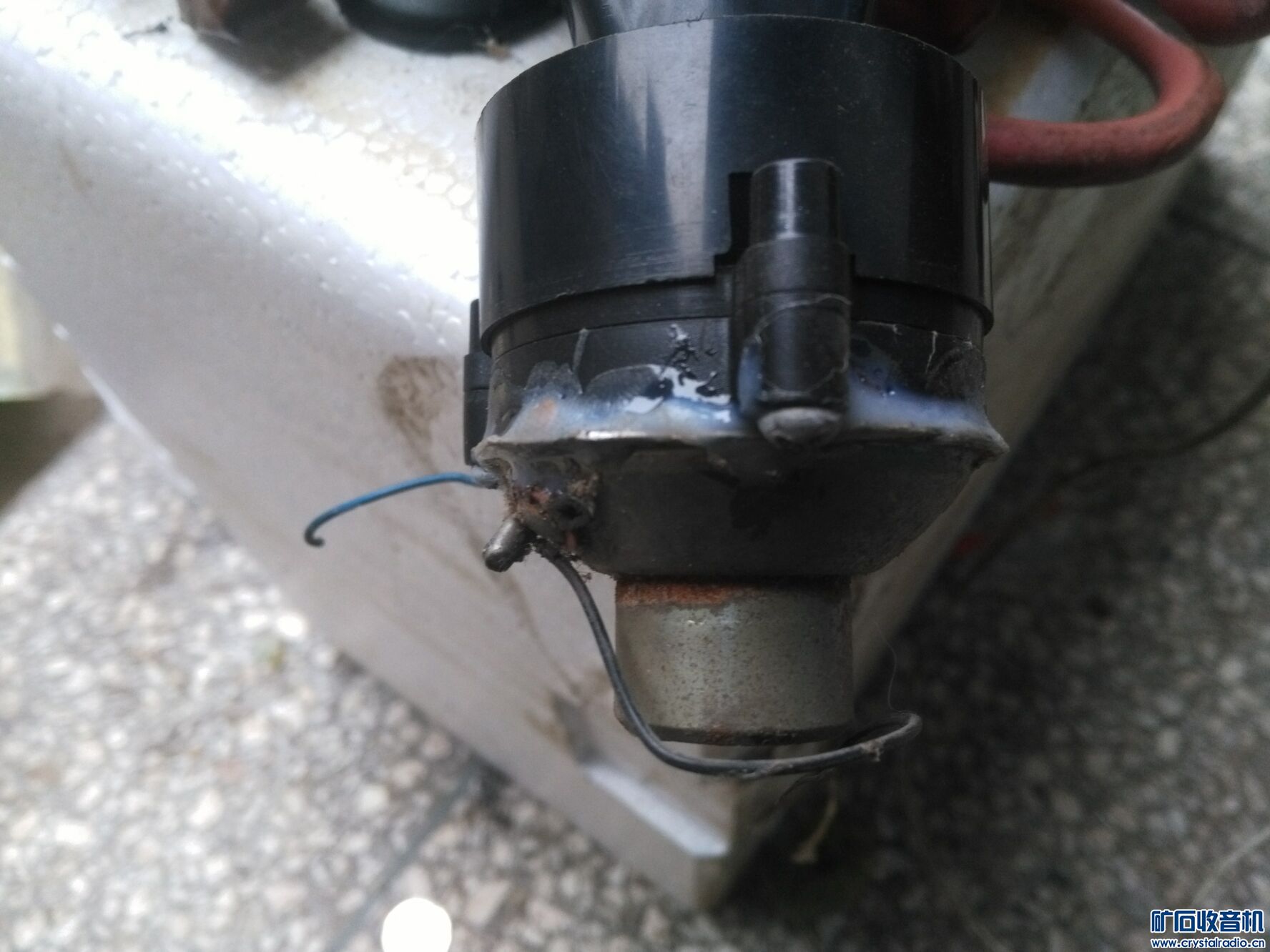

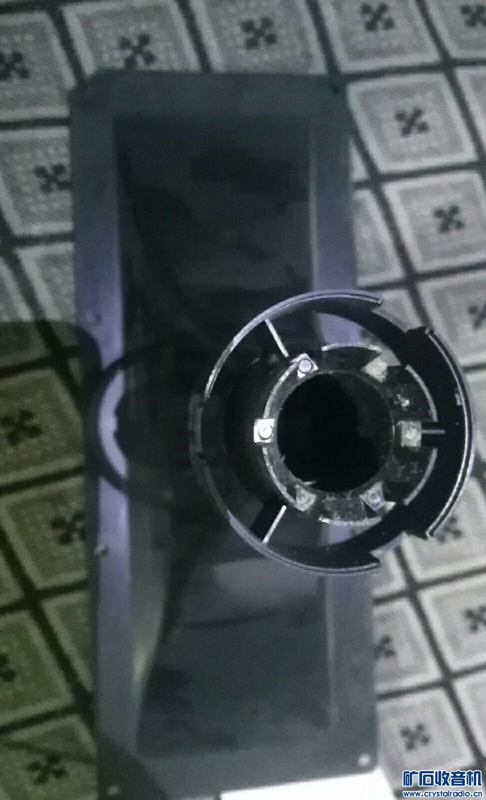

今天找到一对塑料号角高音喇叭,接电无音,打开一看里面是一个老式压电式扬声器,就是以前乡村里接的有线喇叭,俗称播音纸,我觉得这装在音箱里应该是在忽悠人,刚好手里有一对小南京牌高音喇叭,拆了号角管发现和南京高音口径基本一致,产生了改到号角上的念头,于是一不做二不休,把两个喇叭都给破坏了,经过一番改造,一对音效不错的(号角)喇叭产生啦。 AB胶粘好.jpg

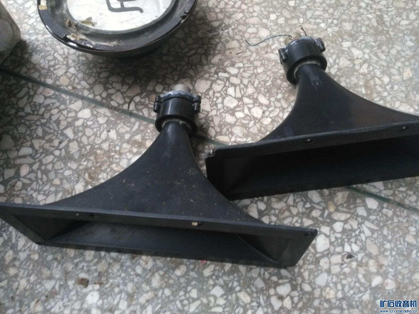

 楼主| 发表于 2018-3-20 08:15:08 | 显示全部楼层
做好的成品

发表于 2018-3-21 21:38:04 来自手机 | 显示全部楼层
号角屁股太小了,不性感。呵呵。这个大号角至少要配10寸喇叭吧?
 楼主| 发表于 2018-3-21 21:58:38 | 显示全部楼层
是的,原来是在12寸音箱喇叭上用的,不过那个时候它真的是配饰。

发表于 2018-3-23 21:55:23 | 显示全部楼层
压电扬声器得需要高电压才可以出大声的
发表于 2018-3-24 08:38:25 | 显示全部楼层
正直电子 发表于 2018-3-23 21:55
压电扬声器得需要高电压才可以出大声的
从照片看的确是接线断了
