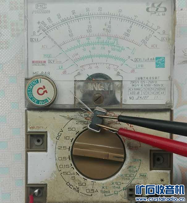

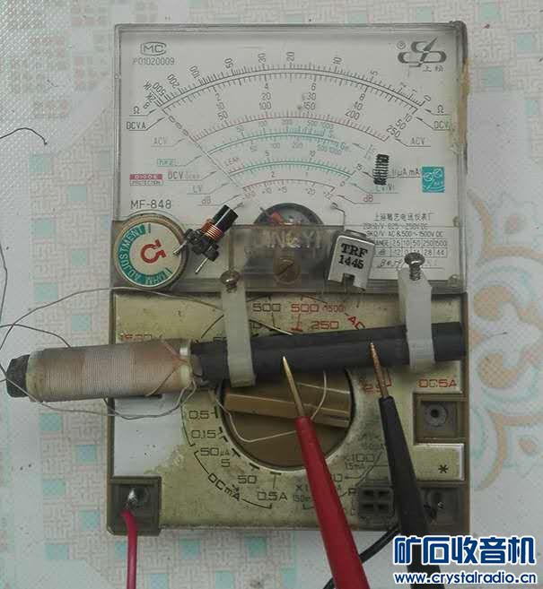

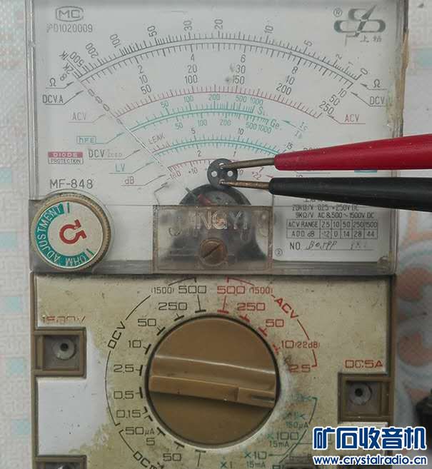

准备做FM中周。不知道磁芯是高频还是低频。网上找的不知道是否可行。
大家怎么认为。
发表于 2018-3-19 10:56:06 | 显示全部楼层
磁芯到200兆时性能就很差了,日常找50兆的磁芯都不容易,用电视机中周改制比较简单
发表于 2018-3-19 11:06:55 | 显示全部楼层

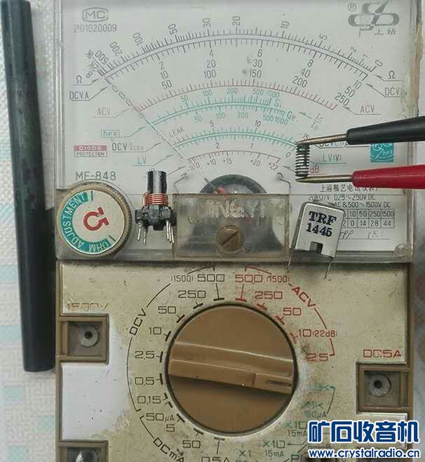

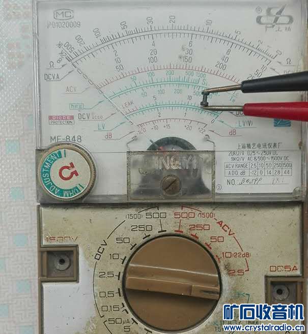

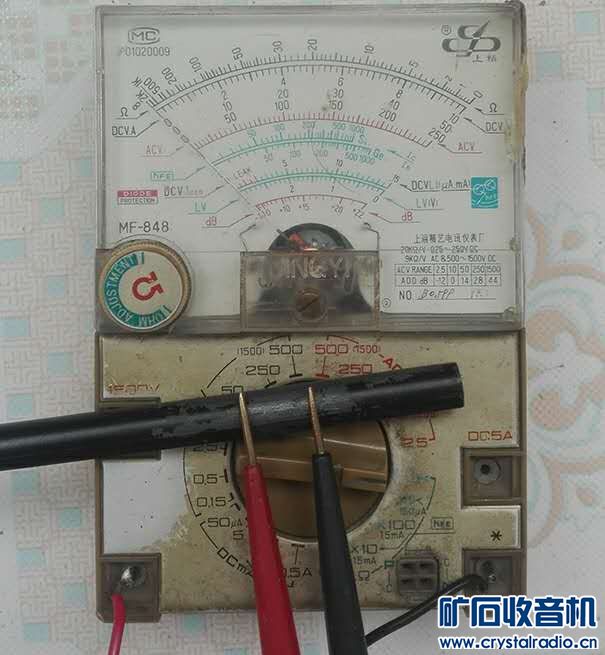

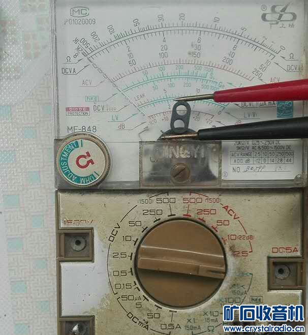

    想要知道梨子的味道,就得亲口尝一尝,真是至理名言。试一试不就知道了吗。
    经过测试,只有用在低频的节能灯磁环和E型磁芯在三用表欧姆10k档阻值很小外,(200k以下),其他磁性材料均表现无穷大,请楼主自己分析。
节能灯磁环
节能灯磁环
阻抗匹配双孔磁环
阻抗匹配双孔磁环
中波收音机磁棒
中波收音机磁棒
节能灯E型磁芯
节能灯E型磁芯
有线电视阻抗匹配四孔磁芯
有线电视阻抗匹配四孔磁芯
中波收音机磁棒
中波收音机磁棒
黑白电视机阻抗匹配双孔磁芯
黑白电视机阻抗匹配双孔磁芯
黑白电视机38M中周磁芯
黑白电视机38M中周磁芯
中波收音机465KH磁芯
中波收音机465KH磁芯
发表于 2018-3-19 11:41:57 | 显示全部楼层
从楼上的实验看,这个方法好像行不通。我也想知道有没有什么检测的方法。

发表于 2018-3-19 22:09:27 | 显示全部楼层
这种方法没用依据。楼上也做了实践。
关于磁芯。有数种材质及多种形状。这里只说常用的材质。比如电子管电视机用的中周可以改制为FM中周。
电视机图像通道用的高频磁芯是碳基铁粉锌,相对导电性能就差些,其吸收电路及伴音电路用的低频磁芯是锰锌铁氧体,由铁、锰、锌的氧化物及其盐类组成相对导电性能要高于前者。
另有一种用于短波收音机的高频磁芯既镍锌铁氧体,其导电性能 不亚于锰锌的,也就是说不能简单的用X10K档加以区别。

中波磁棒锰锌的是黑墨色的。短波磁棒是棕色的磁柱接近银白色的。

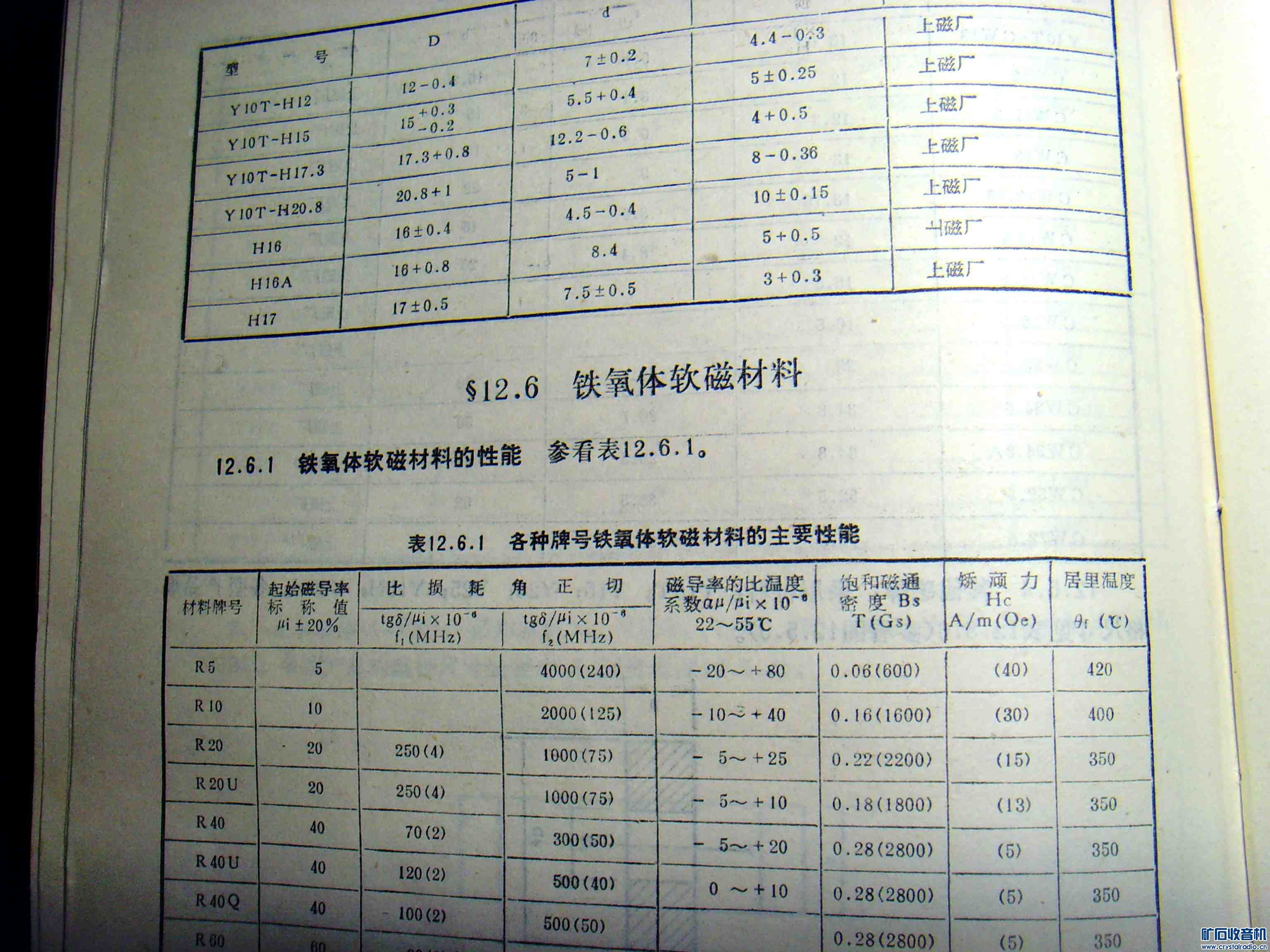

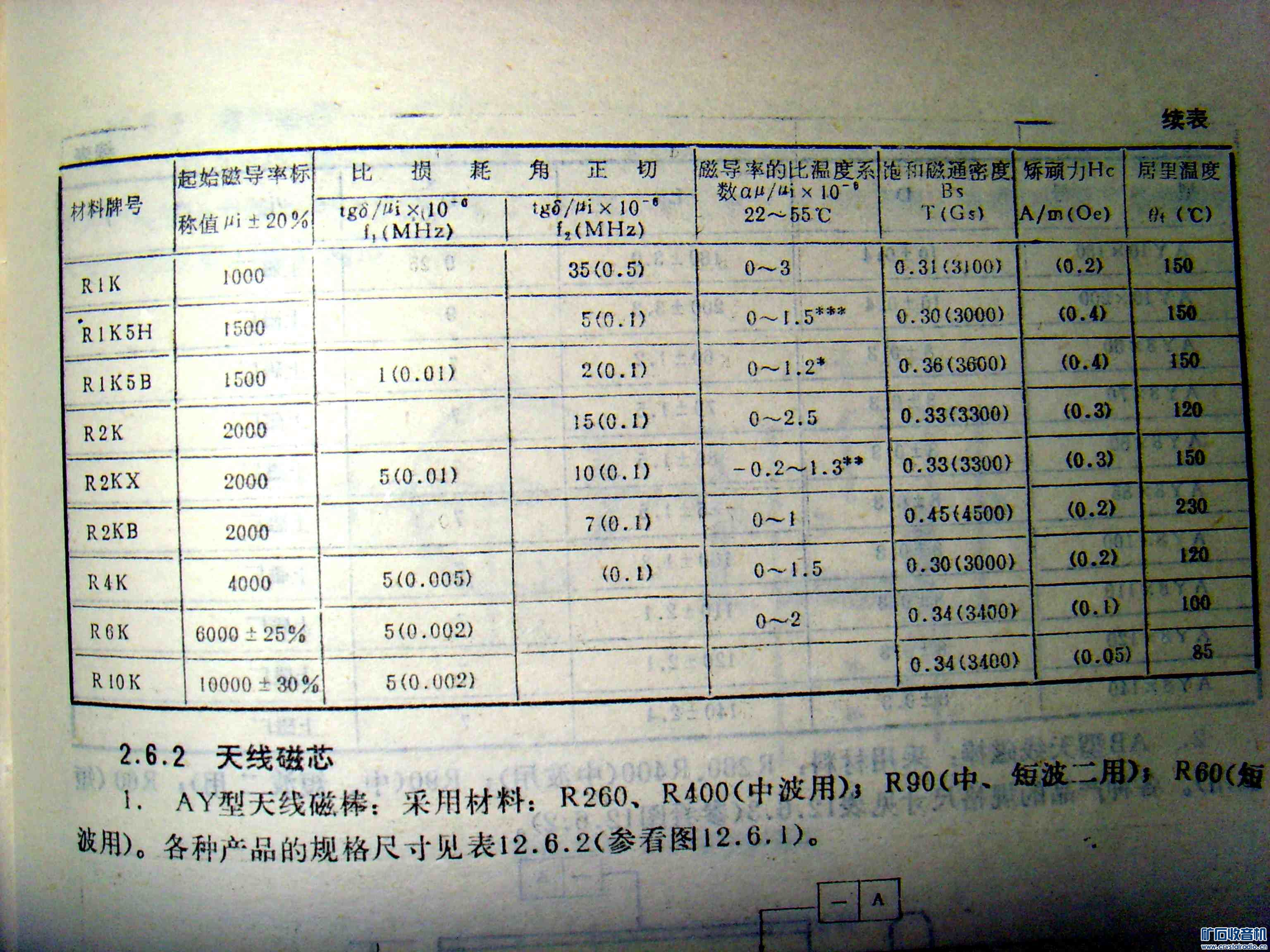

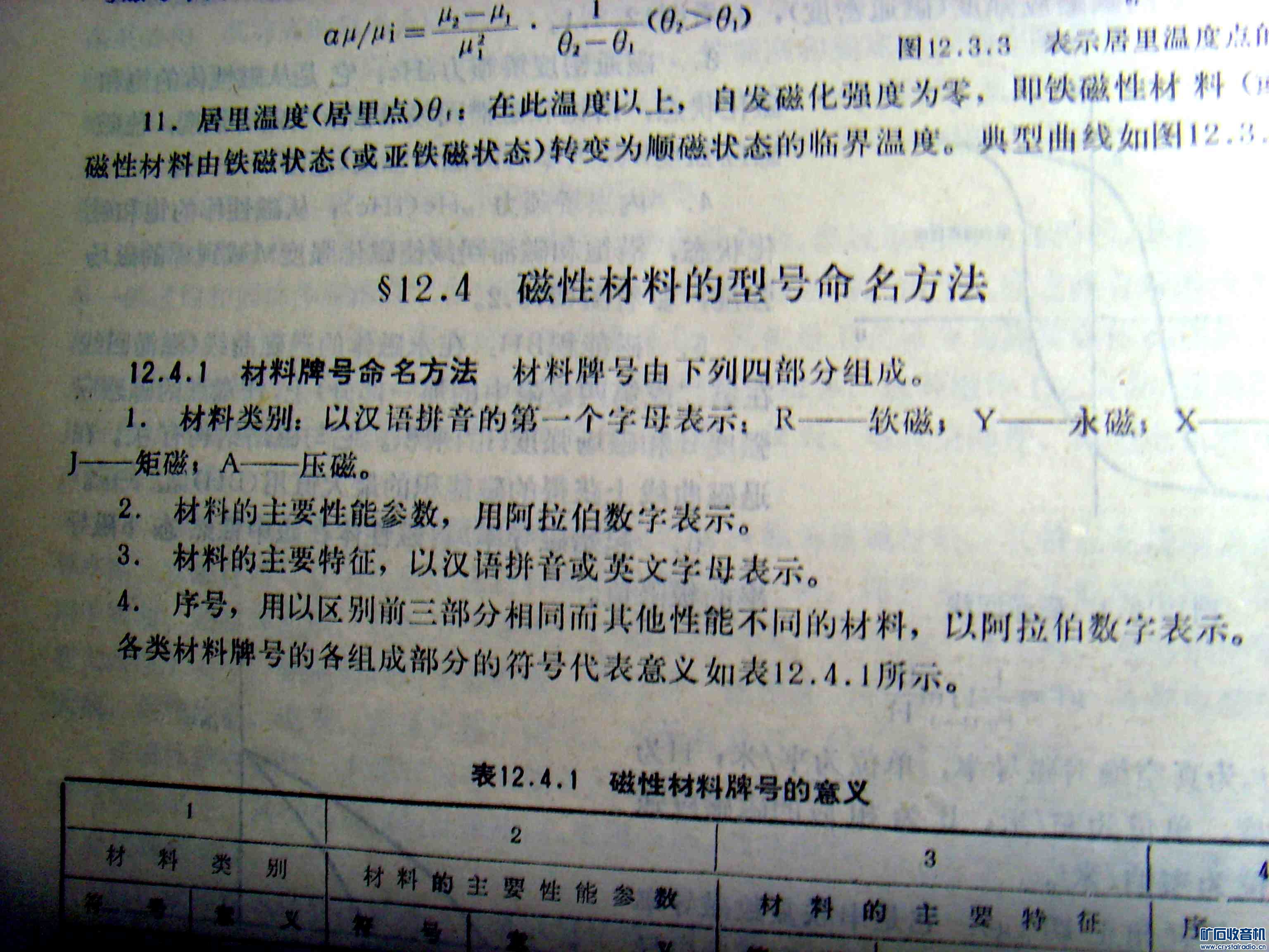

在教材手册中摘录一点认识一下磁芯材料(铁粉芯与铁氧体)。 SNV38816.JPG SNV38809.JPG SNV38810.JPG SNV38812.JPG SNV38813.JPG SNV38817.JPG

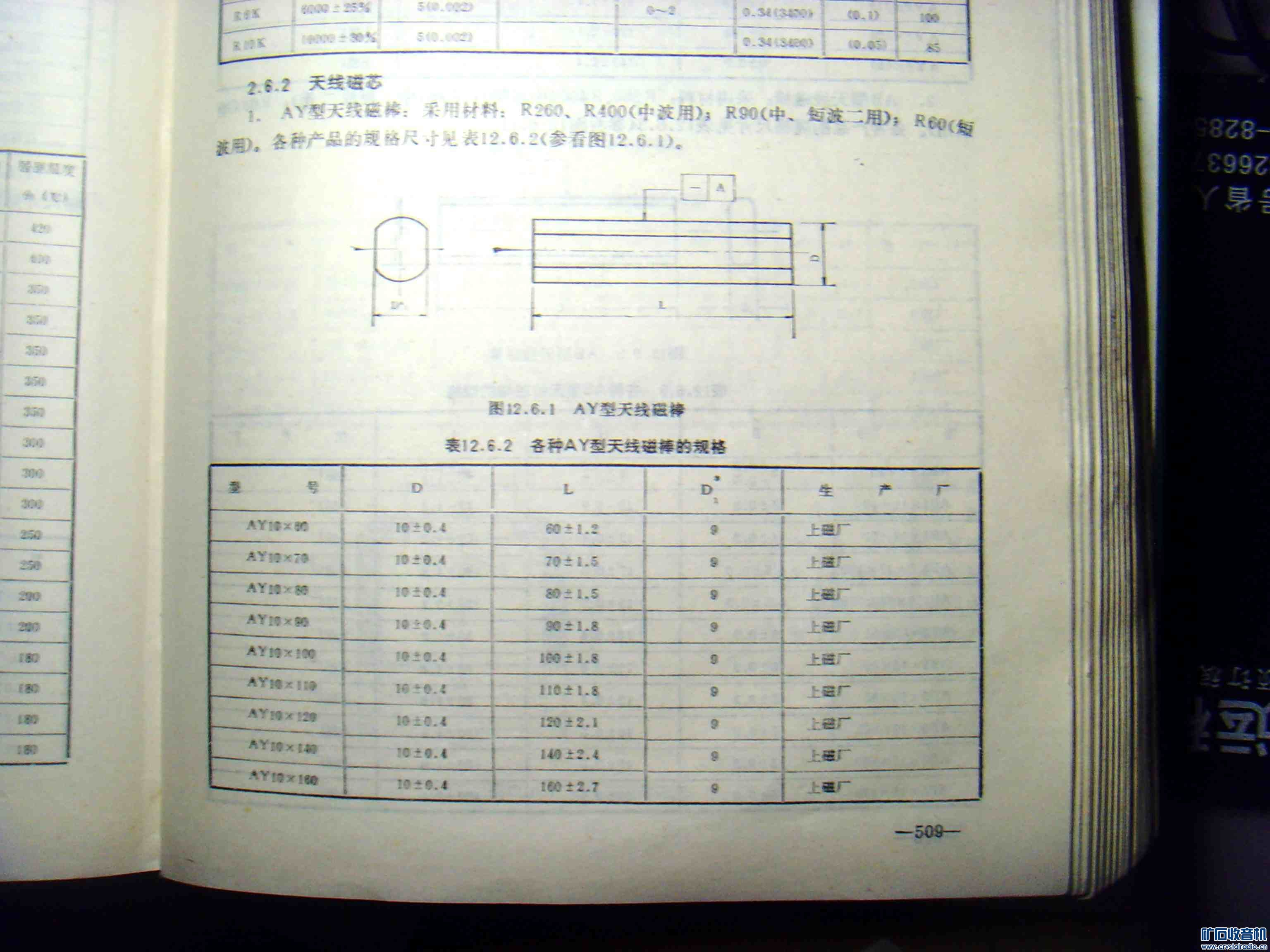

磁性天线棒材料如下可不止两种啊。旧型号锰芯M400镍芯N20-40。

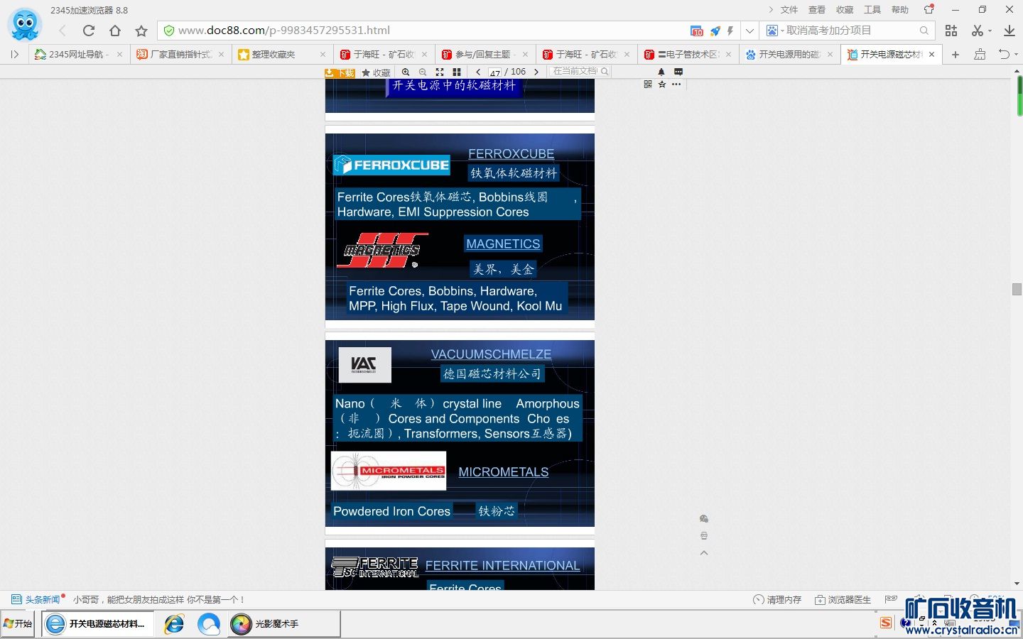

看看百度文库“开关电源中的磁性材料”一文       https://wenku.baidu.com/view/088 ... 4de518964bd30a.html
