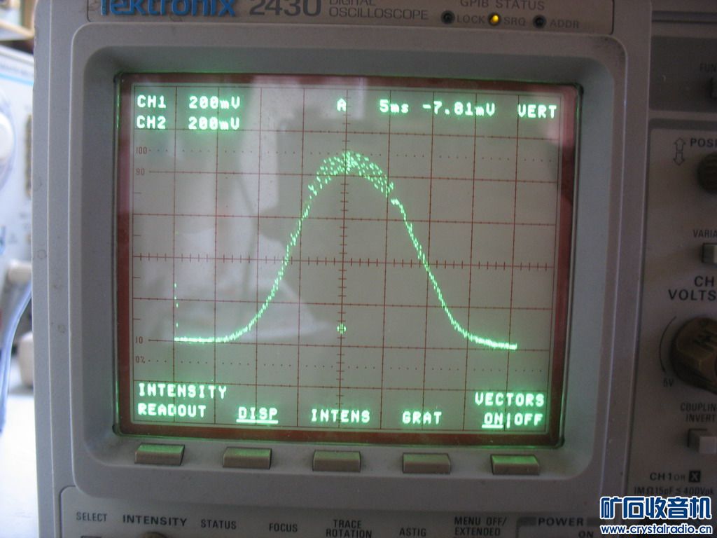

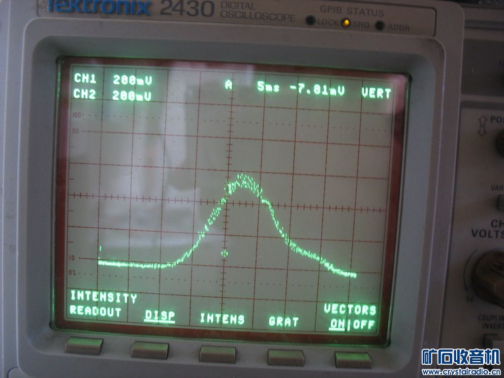

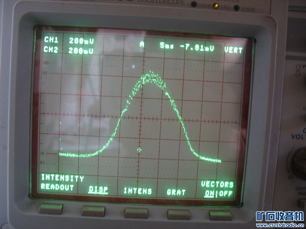

坛里收的破旧收音机,机内所有管子(三个高频管三个低频管)都是断脚重焊的,由于手头没有合适的低频管,所以只换下高频管,换好好重新调整了中周,感觉这款收音机增益比较高,自动增益控制也非常得力。测试时分别在天线输入5mv、10mv、20mv、50mv的465KHZ扫频信号,示波器横向每格约3.75KHZ,天线输入5mv时调整带宽约6KHZ,输入信号越强,带宽越宽,下面是 测试照片:
天线输入5mv检波输出约560mv,如果以天线变比为10:1计算,电压放大约1012倍
天线输入10mv检波输出约700mv,如果以天线变比为10:1计算,电压放大约700倍
天线输入20mv检波输出760mv,如果以天线变比为10:1计算,电压放大约380倍
天线输入50mv检波输出840mv,如果以天线变比为10:1计算,电压放大约168倍

曲线显示选择性还不错,不过平坦度不够,有点惨不忍睹...

调来调去调不出平峰来,只好将就了。不过这样并不影响收听。

凯歌 4B15 是有一级双调谐中放的。
 楼主| 发表于 2018-3-19 13:20:12 | 显示全部楼层
johny05 发表于 2018-3-19 11:09
凯歌 4B15 是有一级双调谐中放的。
是有一级双调谐,选择性灵敏度都不错。

如果我们相信扫频仪的图形,那么头两个中周之间的耦合略紧,反之就要考虑扫频仪的‘保真度’。
耦合电容是6.8的,应该不紧吧,这就是说这曲线失真了?
