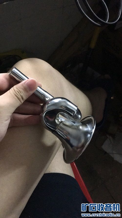

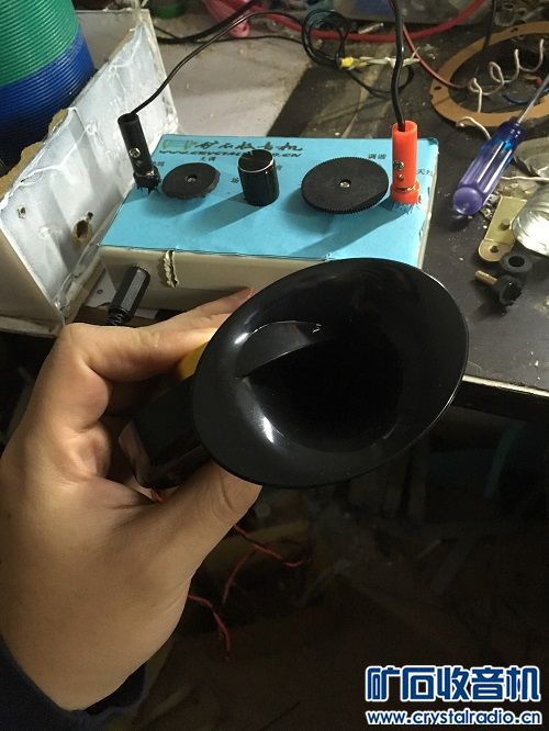

     前端时间看到有矿友用废旧大小号对矿石收音机的舌簧喇叭进行物理音量放大   感觉很不错,特意从本地修车店花了10大洋弄了两种车辆的蜗牛喇叭进行测试    一个是自行车的吹气喇叭(下文称A喇叭),一种是电动车的电力的蜗牛喇叭(下文称B喇叭);下面上测试图,并发布结论。

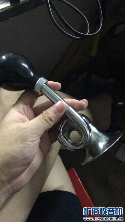

A喇叭
A喇叭
A喇叭拆解
A喇叭拆解

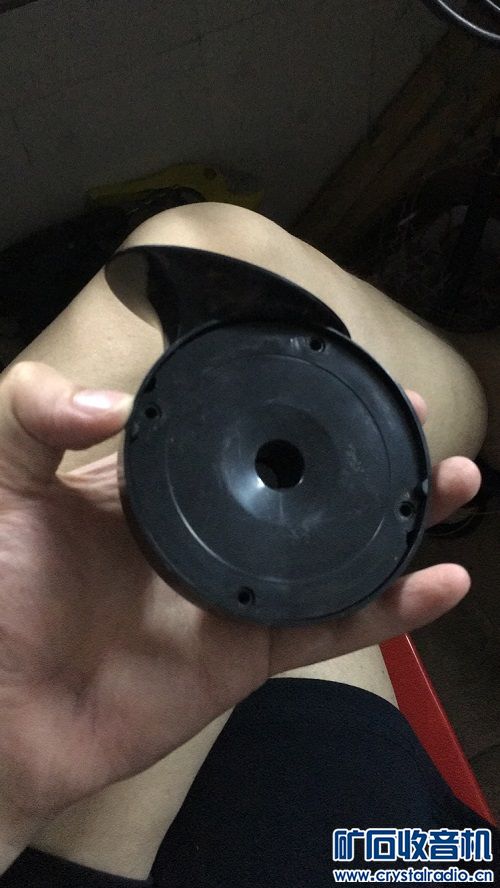

B喇叭
B喇叭
B喇叭拆解
B喇叭拆解

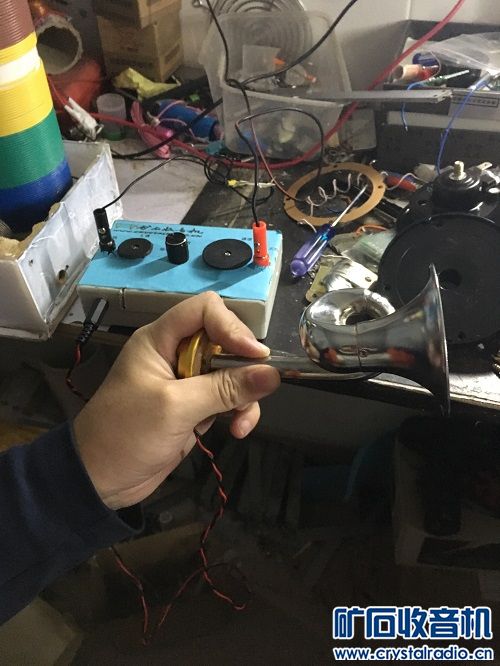

A喇叭测试
A喇叭测试
B喇叭测试
B喇叭测试
