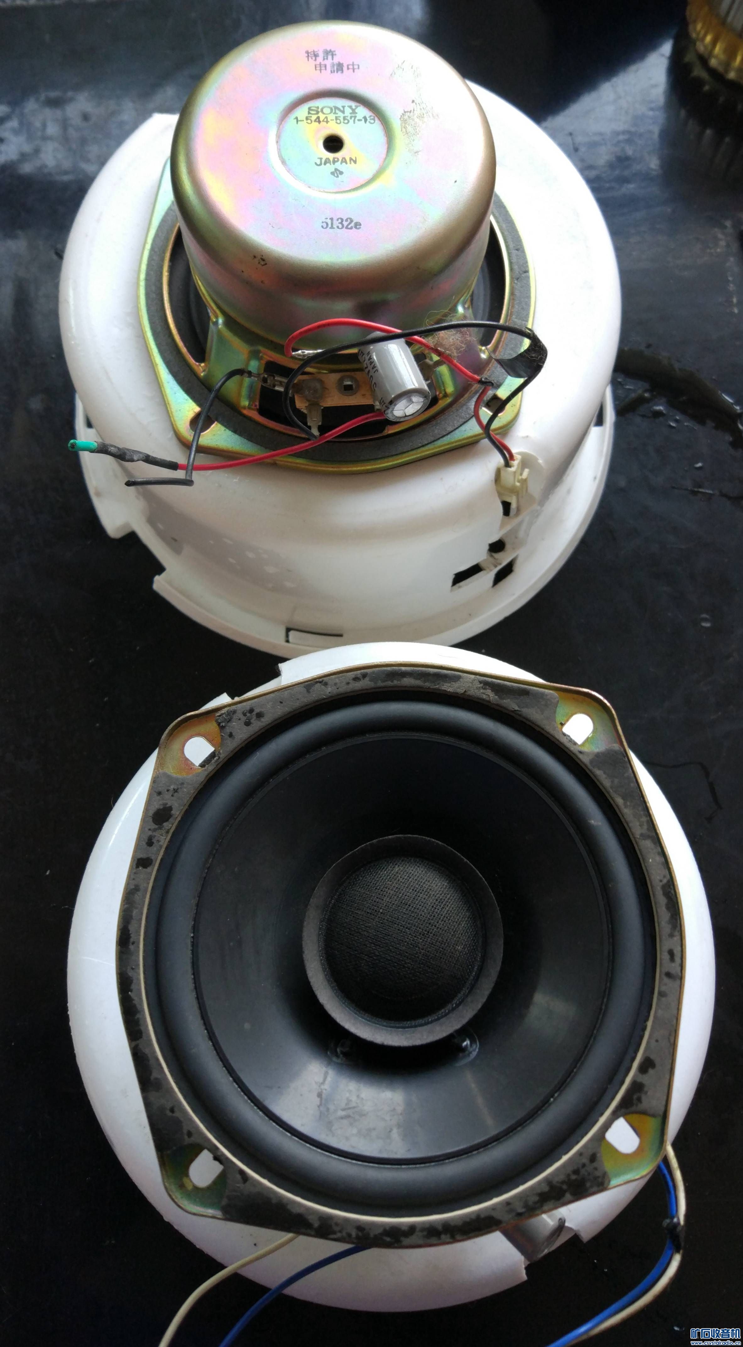

请教:这种喇叭的优缺点

可能是生产这种喇叭模具的老板生意做得实在太大,所以这种喇叭很常见,但音质也确实不怎么样。
发表于 2018-3-19 07:05:54 | 显示全部楼层
仿造的同轴喇叭;仿造的而不是仿制的。
山寨货;
发表于 2018-3-19 07:49:06 | 显示全部楼层
磁体很大,说明内部磁场很强,这可以提高音圈在磁场中运动的灵敏度。然而这种类型的扬声器的纸盆重、硬,驱动纸盆需要较大的功率,所以磁场强了以后恰好平衡掉一部分纸盆重、硬带来的灵敏度降低。
橡胶边对不同频率声音的重放有一定的平滑作用,所以对展宽频响有一定帮助,但高音频的重放还是受到较大影响,所以在音圈部位还需要增加一个小纸盆,用来对最高的音频频段作出响应。所以这是一个全频扬声器,但灵敏度偏低,可能在85dB~90dB之间。

这种喇叭需要音箱体才能发挥效能,而且对箱体板材厚度强度有一定要求,薄板材箱体可不行。

索尼的同类型喇叭
发表于 2018-3-19 12:30:04 来自手机 | 显示全部楼层
长冲程低音喇叭,
