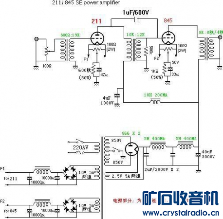

 楼主| 发表于 2018-3-18 21:41:07 | 显示全部楼层
老友计划按这个电路改进,希望他成功。
还计划采用交流直接给灯丝供电。力求电路最简单。
发表于 2018-3-18 22:41:55 | 显示全部楼层
Mon51 发表于 2018-3-18 21:37
听老友说:211的价格低于300B。
  那得看什么211对什么300B。  曙光211肯定比 西电300B 便宜。
发表于 2018-3-18 22:44:09 | 显示全部楼层
Mon51 发表于 2018-3-18 21:41
老友计划按这个电路改进,希望他成功。
推动变压器10K:12K,升压不够。
直接交流电灯,不改电路,恐怕噪声大。
