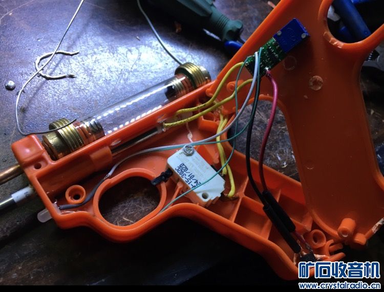

闲来无事,用手边的材料DIY了一个电动吸锡器,用T12做发热芯,616调温,效果不错

不错,来几张头部图
发表于 2018-3-17 22:23:37 | 显示全部楼层
这把热熔枪身的材料很好啊,DIY高手!

好不好用吗
发表于 2018-3-18 00:48:49 | 显示全部楼层
楼主所说好用吗。
 楼主| 发表于 2018-3-18 11:31:59 | 显示全部楼层
感觉不错,用起来还蛮顺手
 楼主| 发表于 2018-3-18 11:33:20 | 显示全部楼层
zhuren_w 发表于 2018-3-17 22:23
这把热熔枪身的材料很好啊,DIY高手!
用的是小孩玩剩下的火柴枪做的手柄

蓝色罐罐的作用是什么,还有那个玻璃管用什么代替?谢谢。

呵呵  体积有点大  分体式的
发表于 2018-3-26 16:09:41 | 显示全部楼层
除了气泵大了点,其他都是完美
发表于 2018-3-26 17:23:18 | 显示全部楼层
铜管会不会很容易给鍚堵住??
发表于 2019-3-14 17:21:21 | 显示全部楼层
同上也有这种担心。
