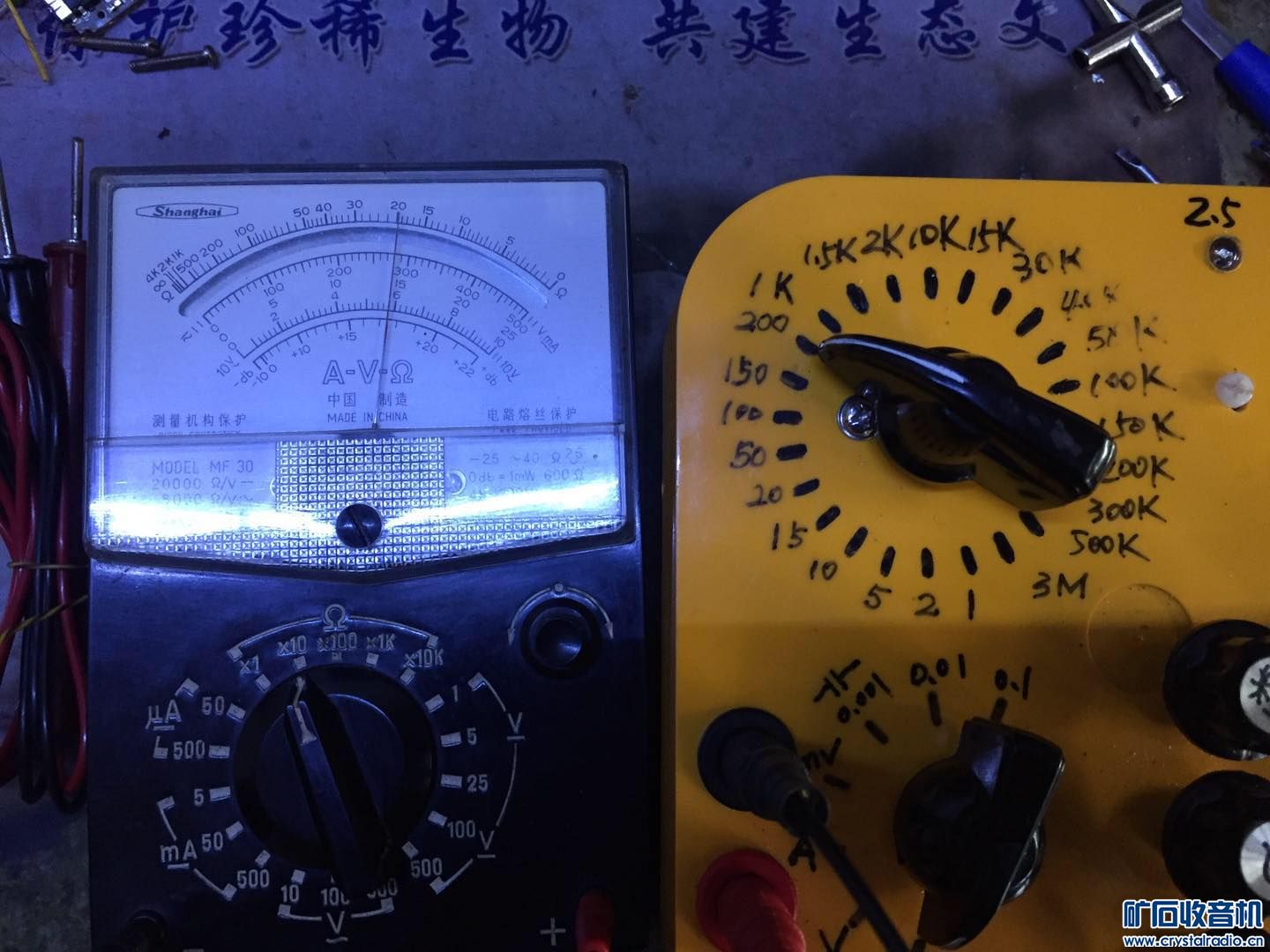

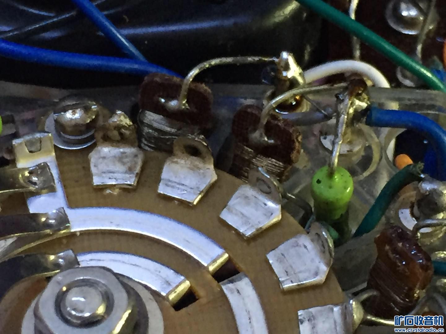

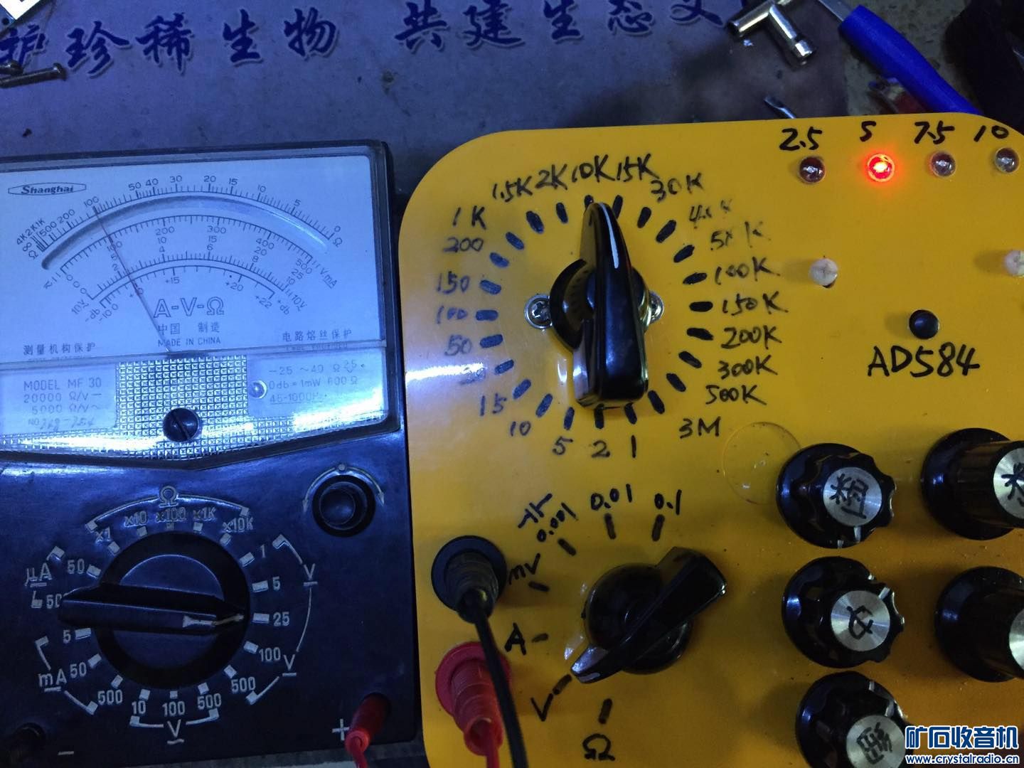

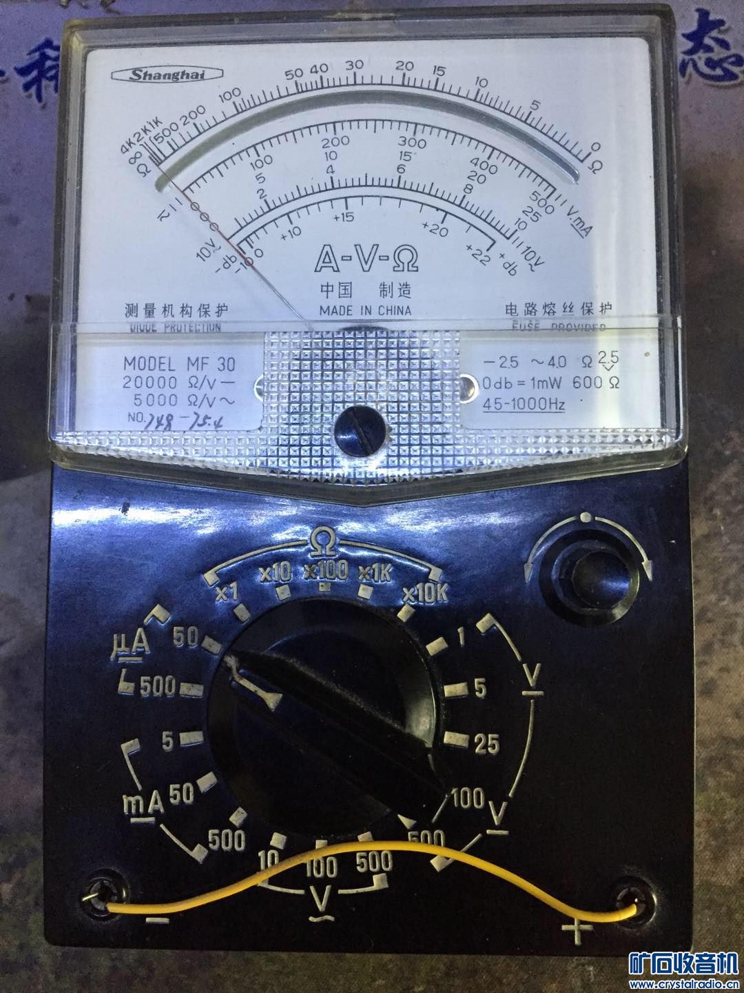

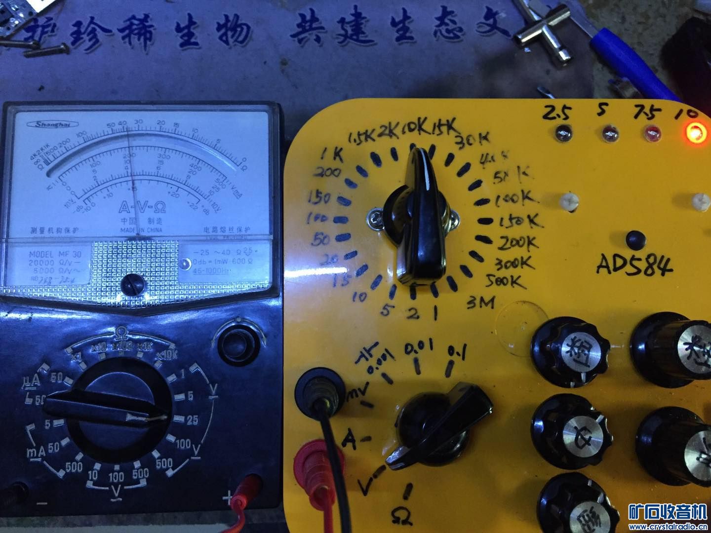

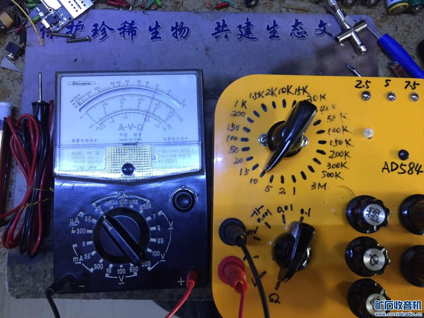

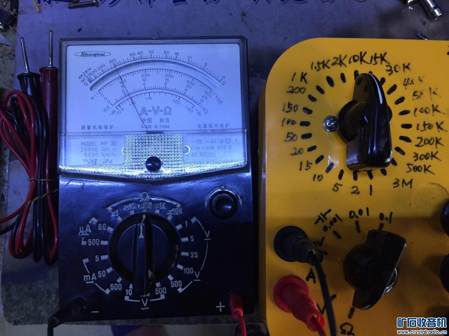

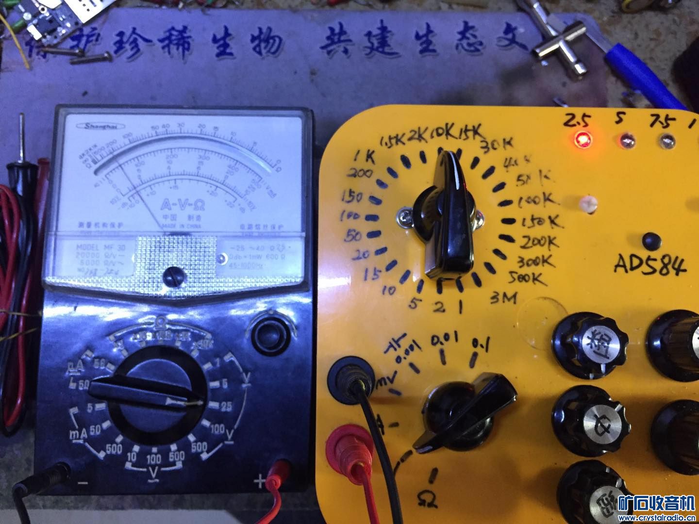

今日休息无事   打理一块上四黑盘MF30表 75.4月出厂   该表整体品相很好  值得一修 把它复原     电阻档2.77k 252欧烧毁 换了2个厂制绕线电阻  已打理完成  测试精度非常好   贴图 欣赏下吧
50微安测试
电压基准测试
电阻1欧档
10欧档
100欧档
1k档
发表于 2018-3-17 17:29:48 | 显示全部楼层
很好!这个自制校表仪好!!
 楼主| 发表于 2018-3-17 17:34:26 | 显示全部楼层
zhuren_w 发表于 2018-3-17 17:29
很好!这个自制校表仪好!!
使用方便
发表于 2018-3-17 20:18:25 | 显示全部楼层
这个自制校表仪好,你是专门修表的嘛
 楼主| 发表于 2018-3-17 20:24:03 | 显示全部楼层
一念思量 发表于 2018-3-17 20:18
这个自制校表仪好,你是专门修表的嘛
业余爱好而已
发表于 2018-3-17 20:50:48 | 显示全部楼层
这个校表仪是怎么做的?可以分享一下吗?
 楼主| 发表于 2018-3-17 21:28:26 | 显示全部楼层
几个分立的 整合一起
