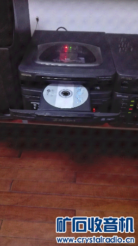

爱华组合音响一台,型号NSX-D707,一开始故障为不读碟,万用表测试光头聚焦不动作,寻迹电机不转,更换整套激光头(带架子)后只认一张碟,这张碟读碟也快,放音也没问题,换上新碟子得很长时间才能读出,放音时声音颤抖,跟卖家询问后说托盘架跟原先不一样,建议用原先架子,更换后还是一样,卖家坚持说光头没问题,架子线路板不一样,其实架子线路板一共六条线,一个寻迹电机,一个主轴电机,一个限位开关,我是因为主轴电机托盘难拆,换寻迹电机时连板子一块换了,现在找不到什么原因造成挑碟,而且声音为什么会颤抖,求解释

谢谢,确定是光头问题,经过河北师傅的指点修复原机光头,效果非常好

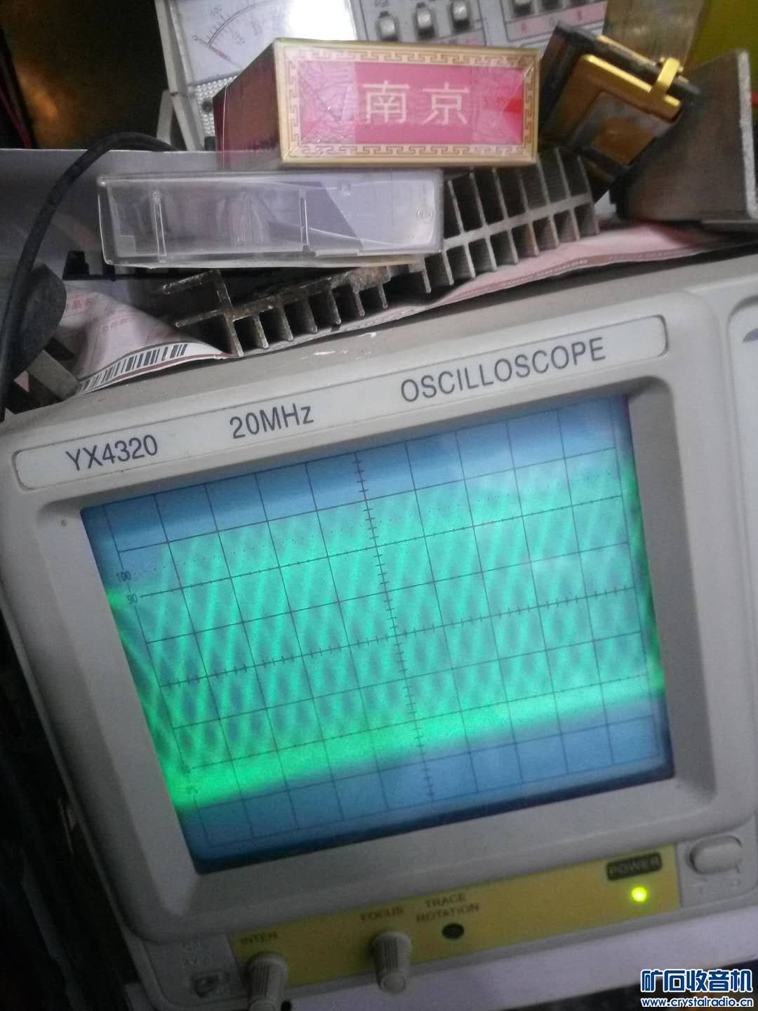

工具齐全
 楼主| 发表于 2018-3-22 15:51:53 | 显示全部楼层
现在示波器价格便宜了,弄台玩玩还是不错的,最近又搞了一台还没去取,取回来就把这个处理了,有一台数字还不舍得用呢

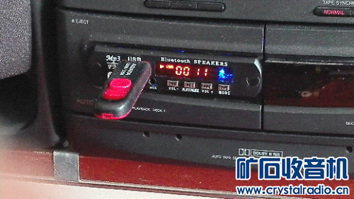

发表于 2018-4-10 20:14:42 来自手机 | 显示全部楼层
改吧 可以改成DVD  加装mP3蓝牙解码板 用手机就可传送音乐 我己改成功了 特好用 Dv’D和mp3解码板的摇控器很方便
发表于 2018-4-10 20:16:33 来自手机 | 显示全部楼层
希望对你有帮助
