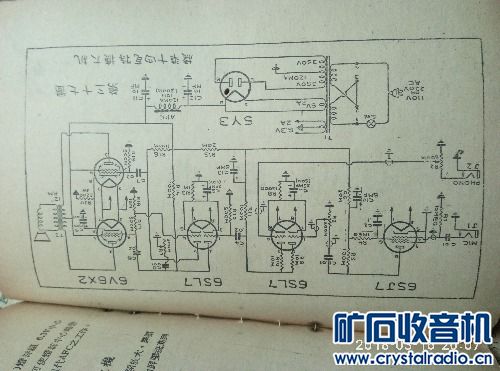

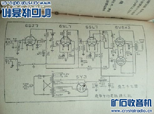

老图 直接做,其实是跟自己过不去。
以前音源的信号幅度很低,所以电路的放大增益很大。
就这个图,放在今天,加上调谐电路,弄个天线或者磁棒,都能当直放收音机了
发表于 2018-3-17 09:22:50 | 显示全部楼层
这图得倒立才能看清楚

发表于 2018-3-17 20:33:35 | 显示全部楼层
可能是手机拍的图。建议发图之前先用软件把图片倒过来。
发表于 2018-3-17 20:37:55 | 显示全部楼层
第一级可以不用
发表于 2018-3-17 23:02:48 | 显示全部楼层
人家本来就是扩大机,不是我们现在玩的功放。
第一级是话筒放大,第二级是话放与留声机混合放大,第三级才是电压放大和倒相,第四级推挽功放。现在要仿制,做后两级就行了。再说了,原图是单声道设计,仿制是要做两份,电源部分还要加强。现在现成的图纸大把,老图也就是欣赏一下就行了。

发表于 2018-3-18 07:23:12 来自手机 | 显示全部楼层
早年经常要用到话筒向大众传播,其当时的社会政治等,一具放大器设计都有拾音1、2输入端,小时候去看电影,电影院信号幅度并不低,时代的产物当然电影扩大器要更高级,当年我做电放员和维修都进修了1年多!!记得学习的电影及其维修等书籍上印有内部发行资料
