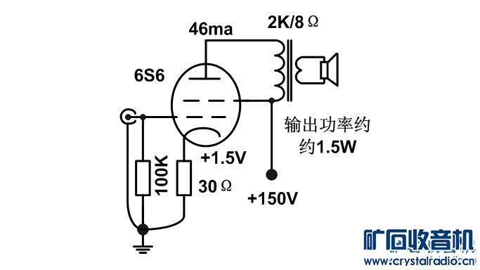

请教各位,这个6S6电路做耳放行不行?
