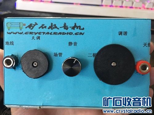

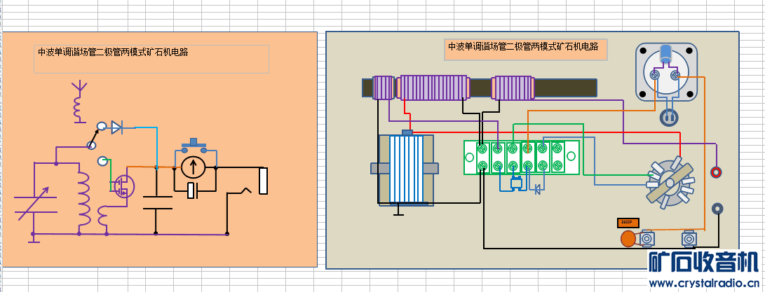

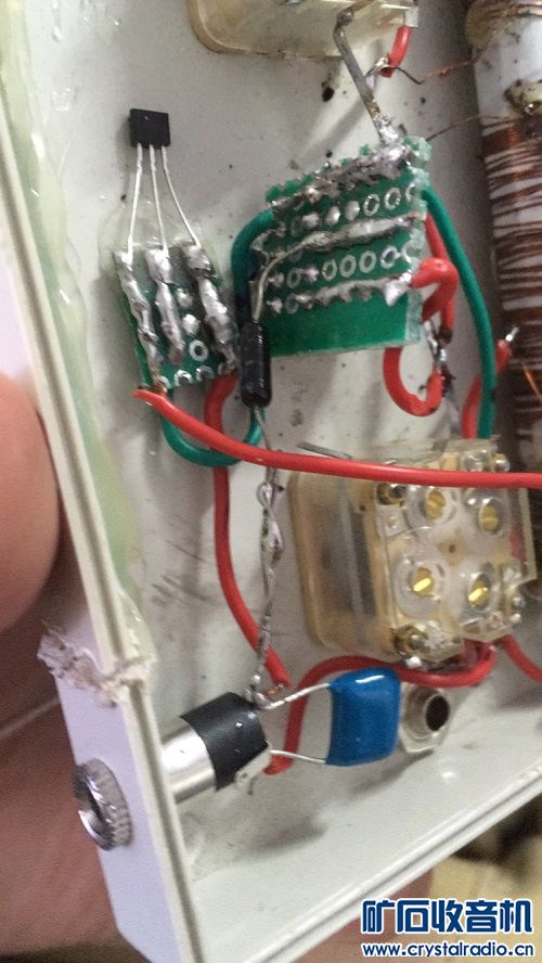

     前段时间应对出游携带矿石机不方便后制作出便携矿石机,其后期效果不良,需要改良一下使用双模检波;顺便装修一下外观  以下是图片, PS :由于短波在白天是没有信号的所以只能在下午6点才能测试,到时火山视频直播(火山号:476833739)欢迎各位矿友前来观看!

面板不错啊,很漂亮😊
 楼主| 发表于 2018-3-18 21:57:45 | 显示全部楼层
在人间888 发表于 2018-3-18 00:51
面板不错啊,很漂亮😊
用EXCEL 自己做的 但是还是有点大

图画的比手工可强多了
