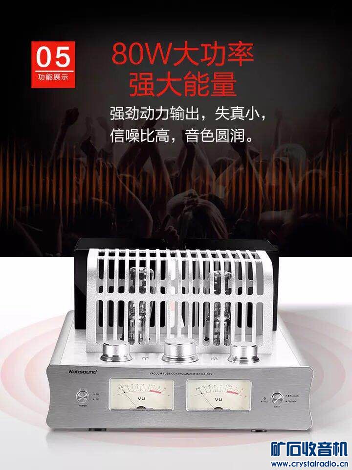

我说是假的,有朋友说这台机很好!愿赌真/假?

发表于 2018-3-16 10:38:40 | 显示全部楼层
可能是胆+石机,也可能是全石机,胆是装饰用的。

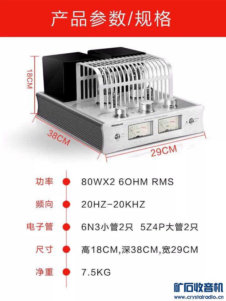

发表于 2018-3-16 10:46:26 | 显示全部楼层
5Z4P是整流管,没见功放管,如能响,可能是外胆内石,猜的。
发表于 2018-3-16 10:46:28 | 显示全部楼层

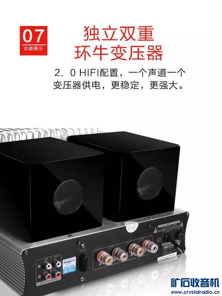

这个应该可以是真的,前胆+石头块,输出80W*2,如果不虚标的话,只能是数子块
了,如果用模拟块,看变压器可能不够(当然如果是开关电源可以)。
发表于 2018-3-16 10:54:38 | 显示全部楼层
不是纯胆机。可能就是个噱头-----要5Z4P干吗
发表于 2018-3-16 10:57:51 | 显示全部楼层
要是有买那个外壳的,可以买个装个胆机,嘿嘿
发表于 2018-3-16 11:16:04 | 显示全部楼层
当做假胆机就是了。

这个就冲外壳好看,再6N3/5Z4P管各2 只,也不过15元吧。网上还在卖哦。

蒙外行的假胆机
发表于 2018-3-16 11:48:08 | 显示全部楼层
鉴定完毕,假的

发表于 2018-3-16 12:43:06 | 显示全部楼层
诺普声?哈哈哈。这机器就一骗钱的玩意,6n3电压放大管没错,5z4p整流管拿来做什么了?只能是灯泡。内部应该是功放ic之类的,但做到80w可能性也不大吧,这个价位的成本控制。。。
