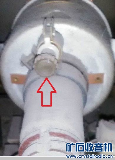

貌似早期电子管电视机的显像管上大都有这个东西, 请教下干什么用的???

离子阱磁铁

是磁块,用于中心位置的调节。
发表于 2018-3-15 22:42:17 来自手机 | 显示全部楼层
离子直接轰击在荧光粉上很容易使荧光粉老化,产生暗斑。离子的质量比电子大,更容易受到磁场的吸引,发生偏转,使离子束路径改变,避开荧屏。但是电子束依旧可以激发荧光粉发光。

这是离子阱,可以自己搜一下或查书了解,为了防止离子轰击荧光屏产生暗斑

调整电子束发射中心的磁棒,不是离子阱,离子阱一个圆形磁环里边带一个四方形铜片。来回在显像管管颈上移动的

仅供参考,该插图拍摄自《无线电》杂志1965年第12期:

版主都说不是了

这个是中心调整磁铁,但是早期的显像管是有离子阱磁铁的,早期显像管电子枪不是直的,有一个角度发射的电子流不是直接射向荧光屏,调整离子肼磁铁可以改变电子流的方向,质量较重的离子不受影响,离子流就不会射向荧光屏,早期的显像管如果没有离子肼磁铁,荧光屏中心很快就会出现黑斑。后期的显像管荧光粉有了改进,不怕离子轰击,电子枪是直的取消了离子肼磁铁。

这个不是离子阱,你说的没错是调整电子流的装置,但是显像管是有离子发射的,你找一本老电视机介绍文章看看,显像管离子肼的作用,你就知道老显像管有没有离子发射。离子肼磁铁纠偏电子流,但是,它的主要作用是防止离子轰击荧光屏,后期的显像管荧光粉改进了,不怕离子轰击,就取消了离子肼装置。

中心位置调整器是一个铁片卡箍,上面有一粉磁磁块(见楼主的图片)位置靠近偏转线圈。
离子阱是约5mm厚的磁钢磁环套在显像管接近管基的颈部,垫有毛毡,靠旋转与移动(螺旋曲线)找到最亮的点加有固定。只有粗颈75度偏转角的35SX2B显像管俗称长抢管才需要离子阱后来覆铝屏的35SX3B俗称短抢管就不用离子阱了。
之后晶体管用的90度细颈显像管例如35SX1B更不用离子阱了,其中心位置调节器也改为各带一个耳的两个磁性塑料片,转动相对位置调整中心。
