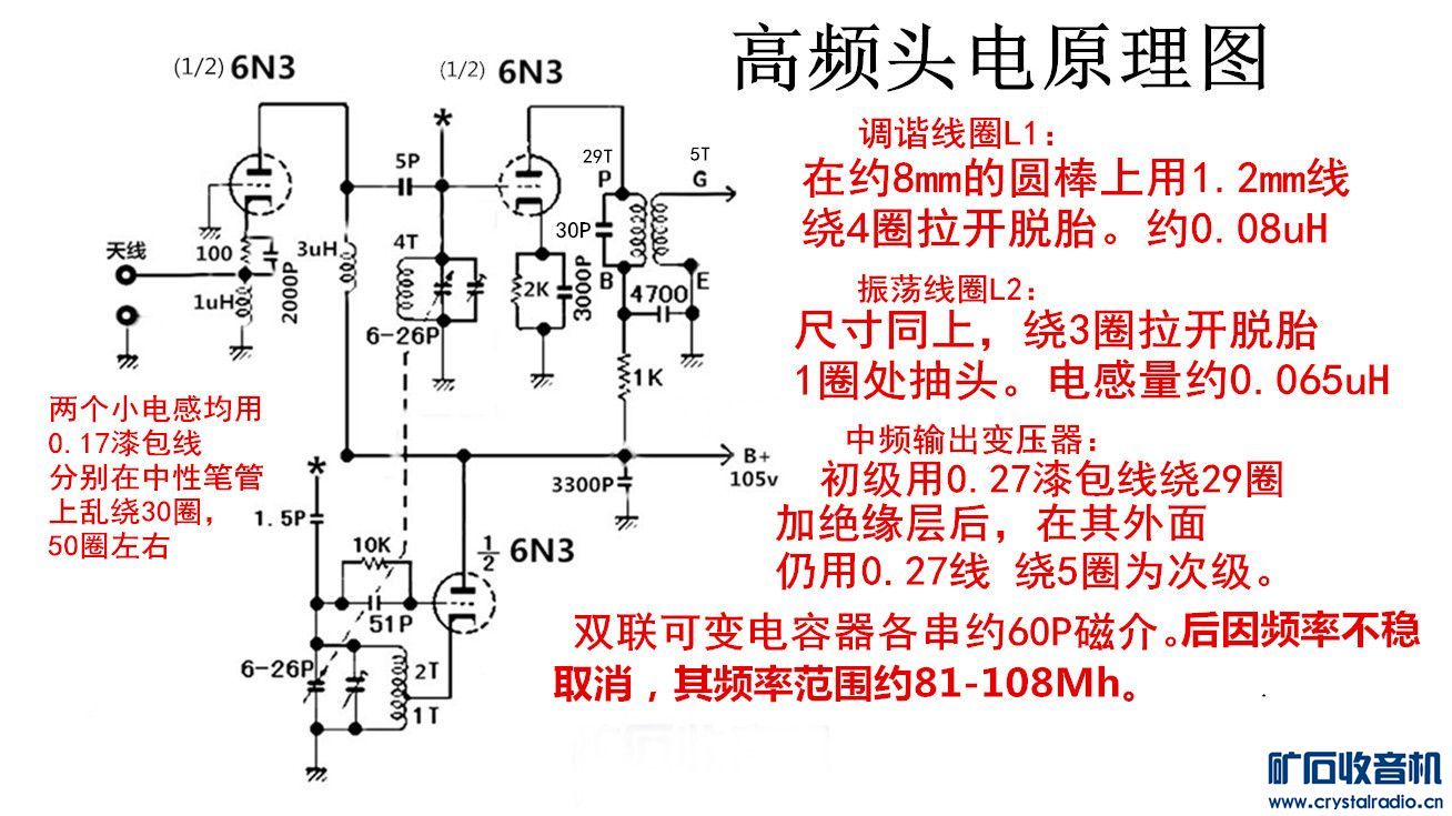

212544tfxwt2lffx9x3xl0.jpg 图片来自第九届DIY赛 电路借鉴北京825-2电子管电视机 一般中周都是调上下磁芯到10.7M的频率 这种单磁芯调谐第一次见 图纸说次级绕初级上 问题来了 绕中间位置 还是在上呢 ?

10.7M中周的匝数好像不对吧,次级只有5匝?太少了吧?一般初、次级的匝数取相同的,也取同容量的配谐电容。是不是系25匝之误?

这种绕法是和半导体中周类似,属于单回路调谐中周,在胆调频制作中是可以借鉴,可以简化调整难度,

110337gdkrt61rx15t591b.jpg 北京825-2电子管电视机高频头图纸就是单磁芯调谐

谢谢回复 具体位置绕哪里呢 上面?中间?

我的理解,电视中放频带很宽,它是利用了参差调谐合成一个符合要求的中频放大曲线,所以每级采用了单调谐回路(紧耦合)。没扫频仪的话,调试也不容易。爱好者玩FM的话,还是玩大众化的电路容易成功。

你仔细看电视机混频级的输出,那个线圈初级是没有并联电容的,后面的6800p是退耦的
所以这里的变压器只用作阻抗变换,因为下一级中放输入的输入阻抗设计的很低,只有510欧姆,所以需要一个阻抗变换,视频中放的带宽,也不可能用一个LC回路实现,而是由中放电路通过多级中放参差调谐来实现,之所以不在同一级使用多回路LC,一是调试太困难,不利于生产,二是带宽依然难以达到6.5M的水平,所以都是采用多级中放参差调谐,而参差调谐会损失大量增益,所以视频中放会有好多级(对比一下伴音中放,只有1级到2级)

第一次遇到次级绕初级的中周 楼上有朋友回复心里有点底了 阻抗变换用的

图一GE端漏了一个电容
