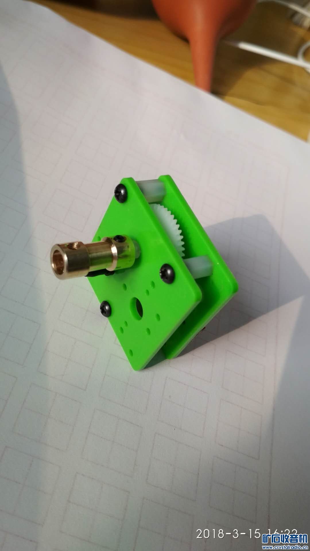

到某宝上购得一些材料及成品件,稍加改装,可以用到小薄膜双联可变上。
微信图片_20180315170145.jpg 微信图片_20180315170212.jpg 微信图片_20180315170219.jpg 微信图片_20180315170230.jpg 微信图片_20180315170244.jpg
 楼主| 发表于 2018-3-15 17:06:11 | 显示全部楼层
减速12.1倍。原来减速器(绿色部分)带电机,我拆了,粘上轴架,穿上主轴,主轴齿轮还用电机上的。输出轴剪短,安上2变6的铜轴联器。大拨轮是个塑料齿轮,D=6cm。轴架用双面胶固定,没问题的话,再用热熔胶加固。

发表于 2018-3-15 18:08:20 | 显示全部楼层
看上去不错,有回差吗?
发表于 2018-3-15 18:15:07 | 显示全部楼层
齿轮间隙怎么处理?
 楼主| 发表于 2018-3-15 18:15:44 | 显示全部楼层
lq19512003 发表于 2018-3-15 18:08
看上去不错,有回差吗?
谢谢版主。我还不懂回差。 请简单说一下概念,让我琢磨专业改进。
 楼主| 发表于 2018-3-15 18:23:29 | 显示全部楼层
wqelokok 发表于 2018-3-15 18:15
齿轮间隙怎么处理?
本身的传动轴与输出轴间隙合理,自己调换上去的主动轮,反复对位几次,但依然不能完美。这个也能解决,就是安装轴架时,还用上电机的安装孔,这样好些。

发表于 2018-3-15 21:03:00 | 显示全部楼层
回差就是齿轮间隙造成的旋转空程,也就是当旋转方向改变时的空程,可造成正反两个旋转方向上的刻度不一致。
 楼主| 发表于 2018-3-16 05:47:57 | 显示全部楼层
lq19512003 发表于 2018-3-15 21:03
回差就是齿轮间隙造成的旋转空程,也就是当旋转方向改变时的空程,可造成正反两个旋转方向上的刻度不一致 ...
学习了,谢谢版主。那这个回差肯定有。解决①金属部件②尽量减少传输流程③组装准确。可能还是蜗杆好些。

发表于 2018-3-17 04:31:31 | 显示全部楼层
挺好的。只是“回差”问题不易解决。
 楼主| 发表于 2018-3-17 06:38:58 | 显示全部楼层
陪你玩儿时尚 发表于 2018-3-17 04:31
挺好的。只是“回差”问题不易解决。
在残机上试验,本意是准确搜到台位,不看刻度盘。谢谢鼓励
