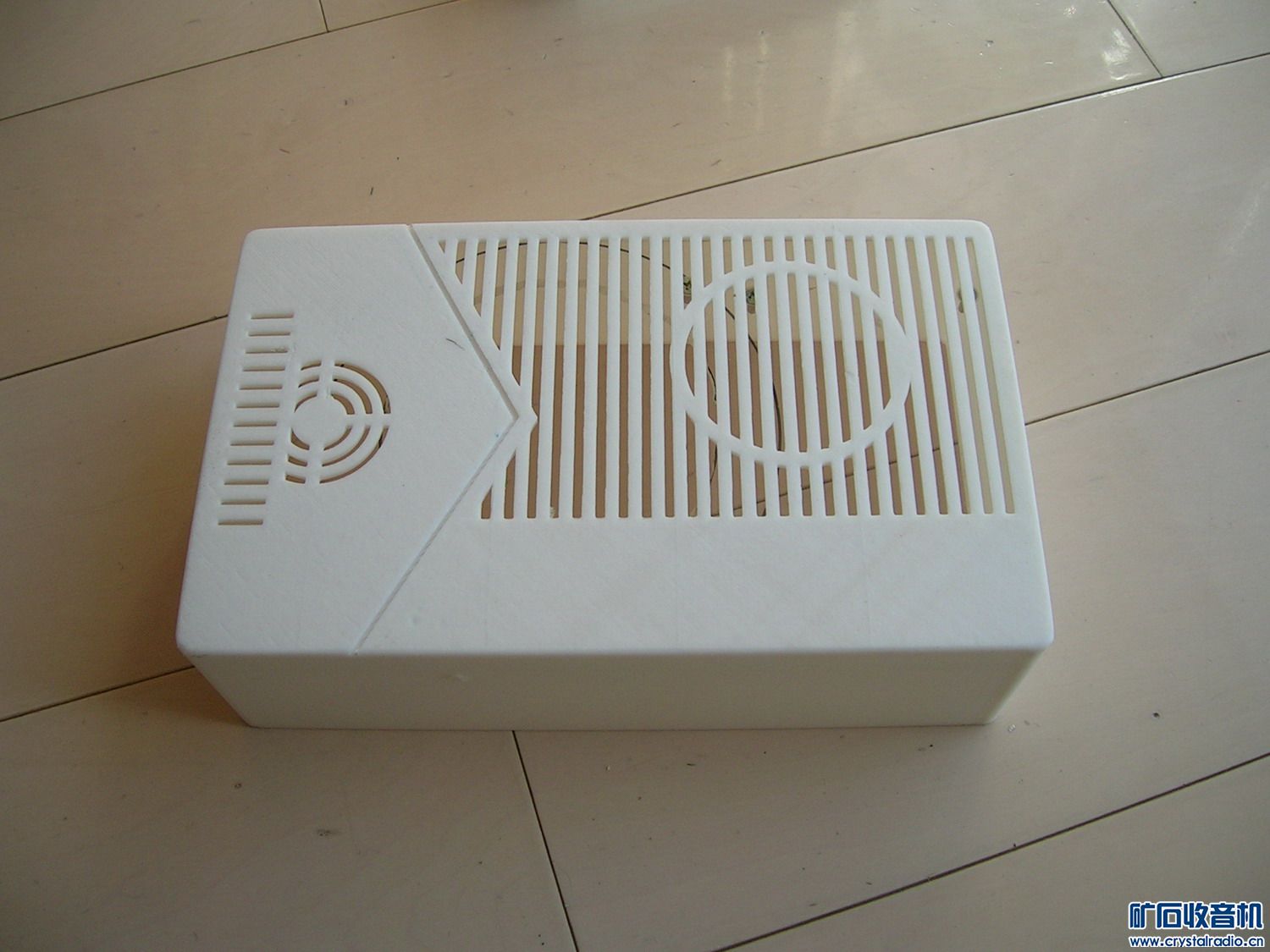

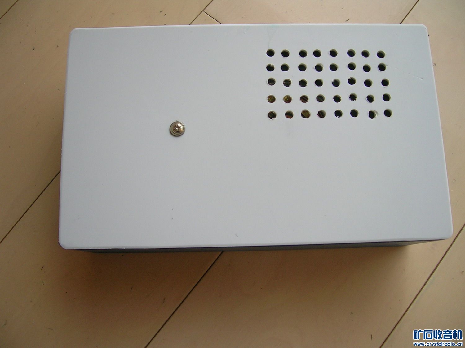

    机壳:仿制老机,最难得就是机壳,其次是调谐机构。德生2P3的套件,100元卖的就是个机壳。我这个机壳是在网上代工3D打印的,费用140元。这有点疯狂。网上买一台“熊猫全波段收音机”才89元, 还包邮。但是没有办法,用木板做太难看。手头工具,卡具都没有。(我的木工手艺还可以,年轻时家里的组合柜是自己打的)。用亚克力板做不熟悉,也没试过。另外白天孙子在家,害怕粘结时有气味。因为我没有原机,也不会制作3D打印需要的数字文件,只能发给对方一张图片,所以打的不是很标准,还算说得过去。

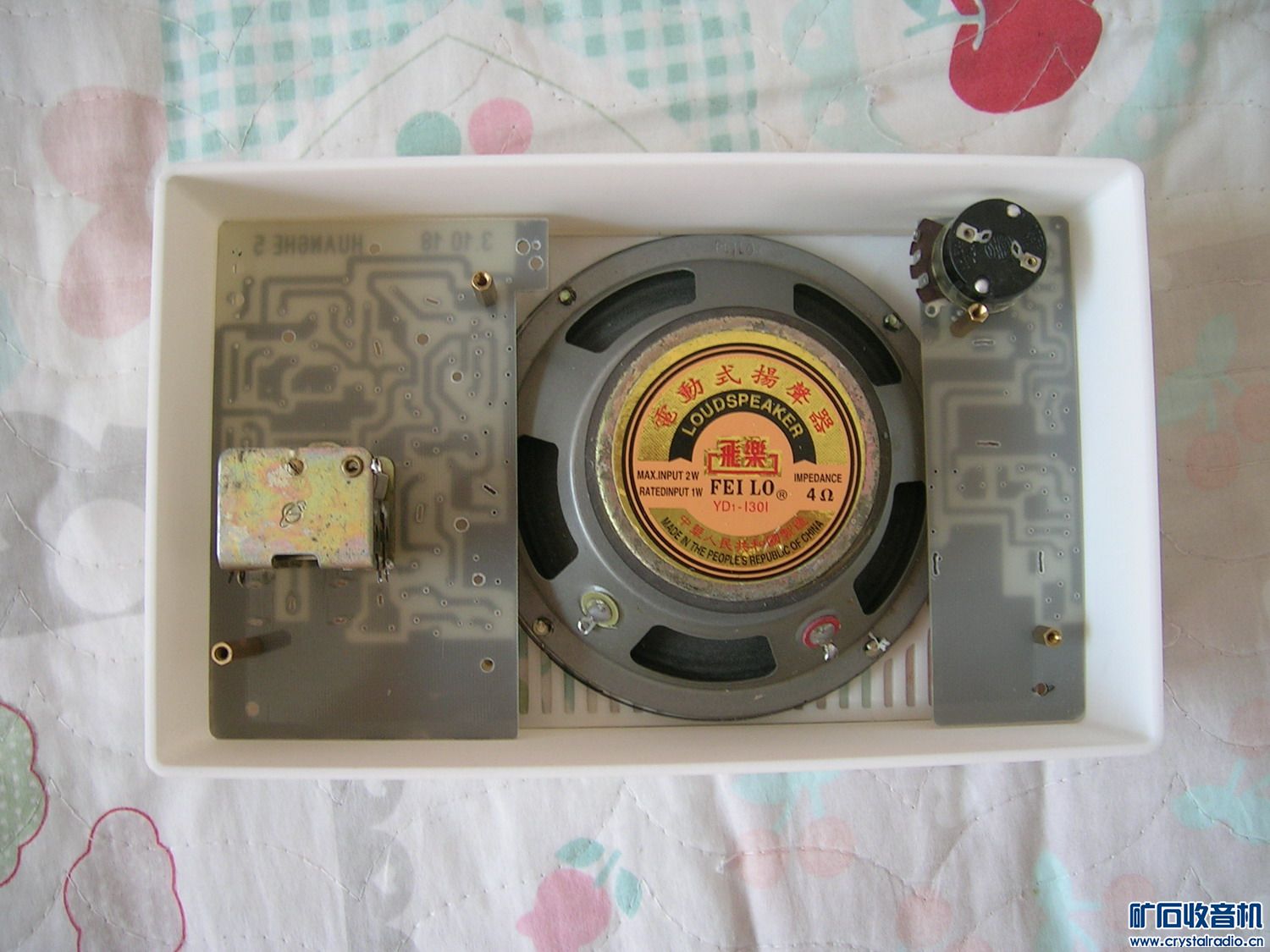

     电路板和扬声器都固定在一块3毫米亚克力板上,然后用热熔胶固定在机壳上。
     读盘部分用不干胶纸打印贴上的。弄得不是很细致。 用模型漆喷的四框。因为第一次操作,喷得不够均匀。后盖用3毫米塑料板做的,粘上一圈塑料条。    DSCN2274.JPG DSCN2276.JPG

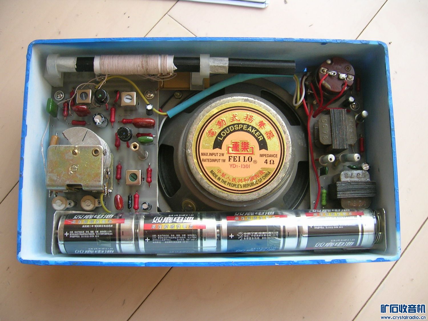

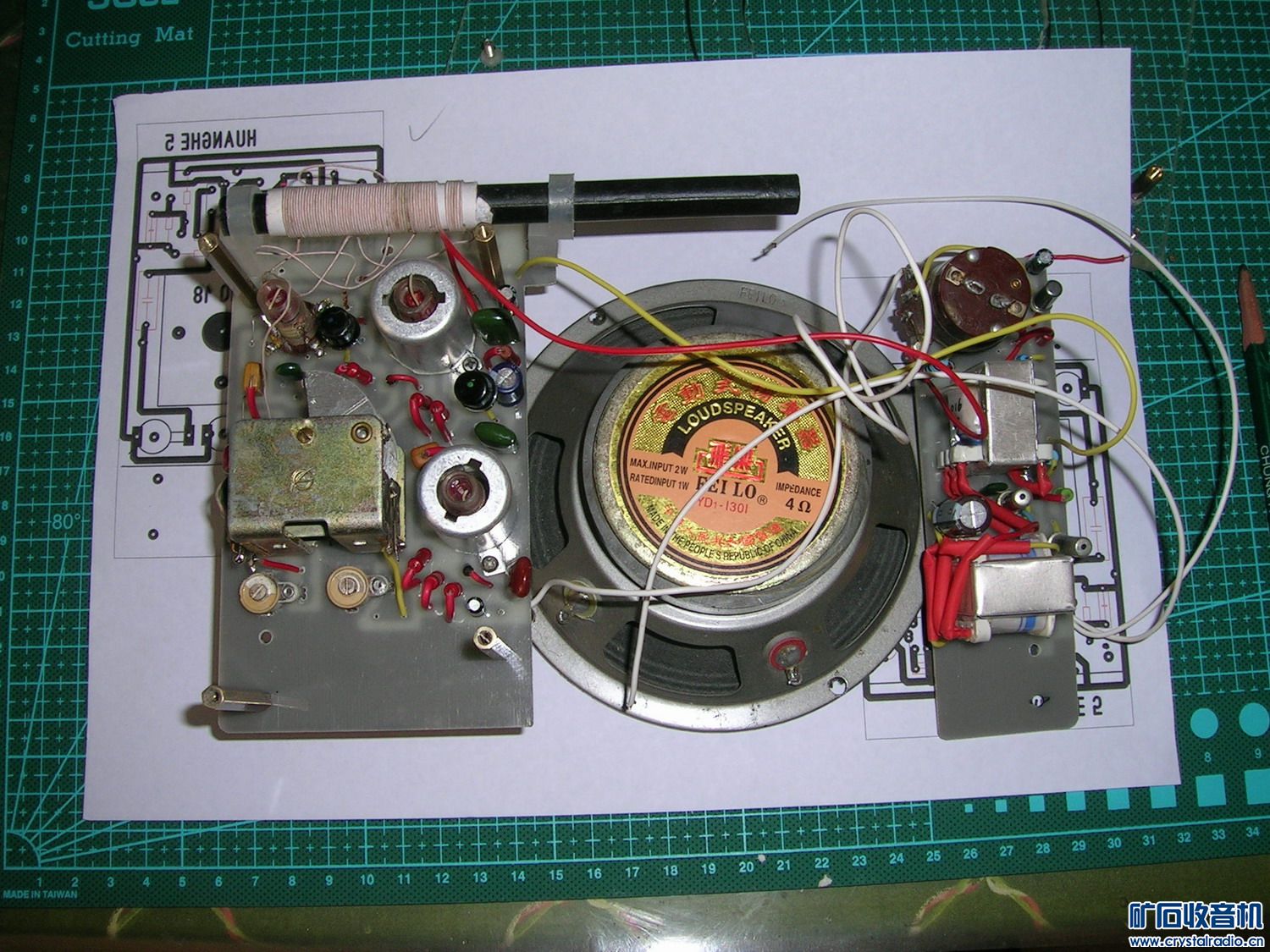

    元件:前后做了两版。为了尽量仿真,在第一版用电子管机的101线圈改绕的中周和振荡线圈,用7脚电子管屏蔽罩改的外罩。但是装好后效果很差。 DSCN2262.JPG
     第二版用网购的TTF2系列中周,自带谐振电容。第一版低放部分用自制的变压器,体积太大。竖着安装那些个线太难看。改为两只拆机的,小一些的变压器。(这两只比我自绕的电感量小不少)调谐拨盘是“牡丹747”的。电位器拨盘来自“春雷503”。呵呵,这有点像杀鸡取蛋,拆东墙补西墙。飞乐5吋扬声器是网购的,灵敏度音质都很好。磁性天线用160MM磁棒,(原机是140MM的)7X28多股线绕60圈,次级6圈。为了仿真,没有分两部分绕制。电阻电容尽量用大些的。网上论斤买的红袍电阻量很大,但阻值不全,焊接也费力,实在不愿意用。涤纶电容个头挺大,没有独石电容准确。造假了一只大纸质电解电容,用不干胶纸打印好贴在一只铝壳电解电容上。后来实在放不下,只好作罢。原机低放部分用的草帽管。这里两只高频管用了草帽管3AG53,性能很好。 低放部分也想用草帽管,无奈手头几只3AX3,3AX10太差,配对功放管更无可能。远不如现在用的3AX81B。
    第二版安装调试很顺利。我先装的高频部分,焊好后调好偏流。变频0.6MA,中放1.2MA。用耳机接在输出的电容上,就听到了广播声。把频率计接在变频管发射极上,把振荡频率调在1000KH和2070KH。用信号发生器调好两只中周。因为只有一级中放,增益不高,没有自激。没用中和电容。又用虚拟扫频仪调了一下。这个有些做作,没有必要。效果已经不错了。
安装低放部分有个插曲。焊好后没接扬声器就调偏流(过去没这么干过),结果总是10毫安,调偏流电阻无效,把跨在基极和集电极的两只5000P烫下来,电流就正常了。测电阻,功放管都是好的。后来接上负载就一切正常。另外低放管用3AG22,放大系数大约100,偏流电阻用到220K才能调到需要的1.5毫安。这不太常见。估计是因为管子放大系数比较大,下偏流电阻10K也比较大。

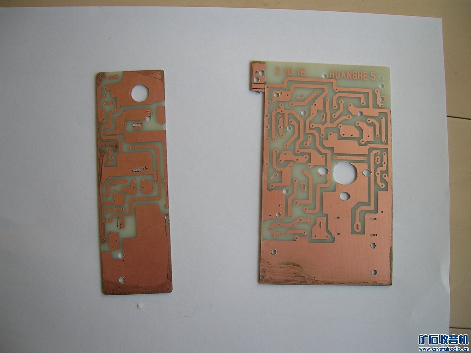

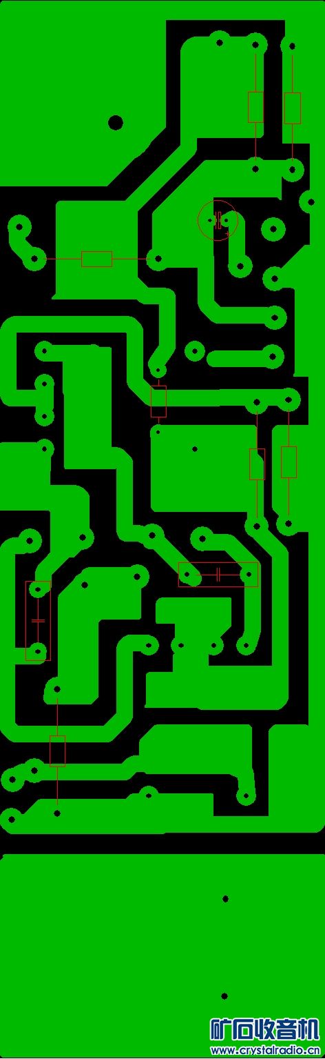

补充PCB板资料。
