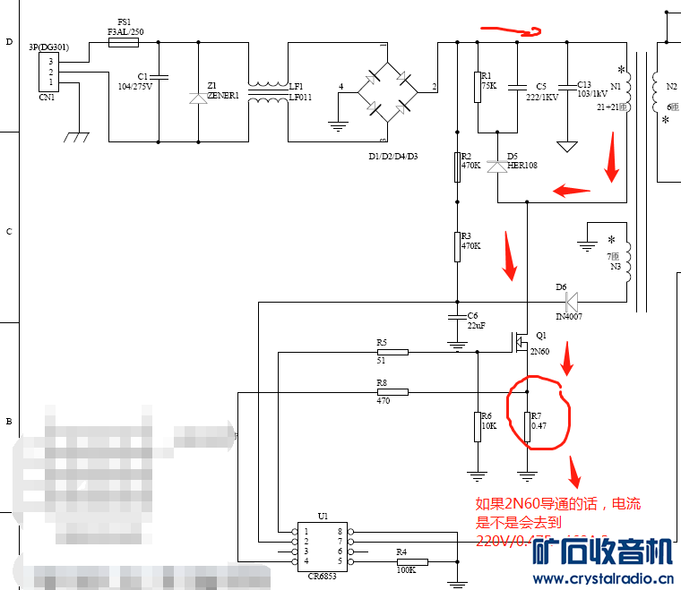

如下图所示:如果2N60导通的话,那么不就是直接对地短路了吗?电流不就=220V/0.47R=468A了么?这样管子是不是直接就烧掉了。我看到CR6853的推荐电路也是这样的,如果是这样的话,不就会直接通过了468A大电流么? 求各位解答下这个疑问。

上面还有个开关电源变压器线圈呢,建议你先去学习开关电源基础知识

那请问下,加在R7上的电压和电流是多少的

R7是采样电阻,用来过载保护或者恒流,具体看芯片规格书。你要问R7流过的电流和电压,你先给出你的电源设计效率,变压器参数,芯片的频率。跟后级的整流电路也有关。兄弟,开关电源不是那么容易设计的。
