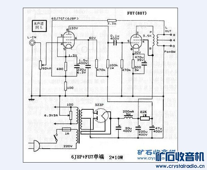

发表于 2018-3-15 02:46:19 | 显示全部楼层 |阅读模式
老师好求6J8P推FU7的图纸

发表于 2018-3-15 07:18:03 | 显示全部楼层
要单端还是推挽???
发表于 2018-3-15 13:36:43 | 显示全部楼层
输出牛是3.5K,高压就用260V,输出牛是5K,高压是310V,然后调节82K电阻,使前级的电压满足图中标识即可。
 楼主| 发表于 2018-3-15 14:27:01 | 显示全部楼层
电源  输入0-220v-230V   付出0-330v-520v/500mA  250v/200mA   尺寸133+70
灯丝牛    双6.3v/5A  双6.3v/2.5A 双2.5v/5A
扼流圈5H200mA
大师 你看看适合6J8P推FU7还是6N8P推FU7?或者根据我的变压器给个建议,谢谢
 楼主| 发表于 2018-3-15 14:31:52 | 显示全部楼层
火星计划2009 发表于 2018-3-15 07:18
要单端还是推挽???
你看我的电源,给我个建议谢谢

发表于 2018-3-15 14:58:10 | 显示全部楼层
电压那么高就搞高压版的了据说很好!我做的高压版的还未完成所以不敢乱说!

发表于 2018-3-15 21:54:45 | 显示全部楼层
纷飞吧 发表于 2018-3-15 14:31
你看我的电源,给我个建议谢谢
这个电压完全可以做推挽!!!

发表于 2018-7-28 14:03:41 | 显示全部楼层
最近也正想做老兄的这个图,牛也到位了。电源牛是320Ⅴ的,输出牛3.5k的,看来电源牛买错了!
