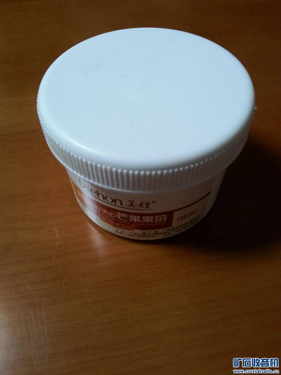

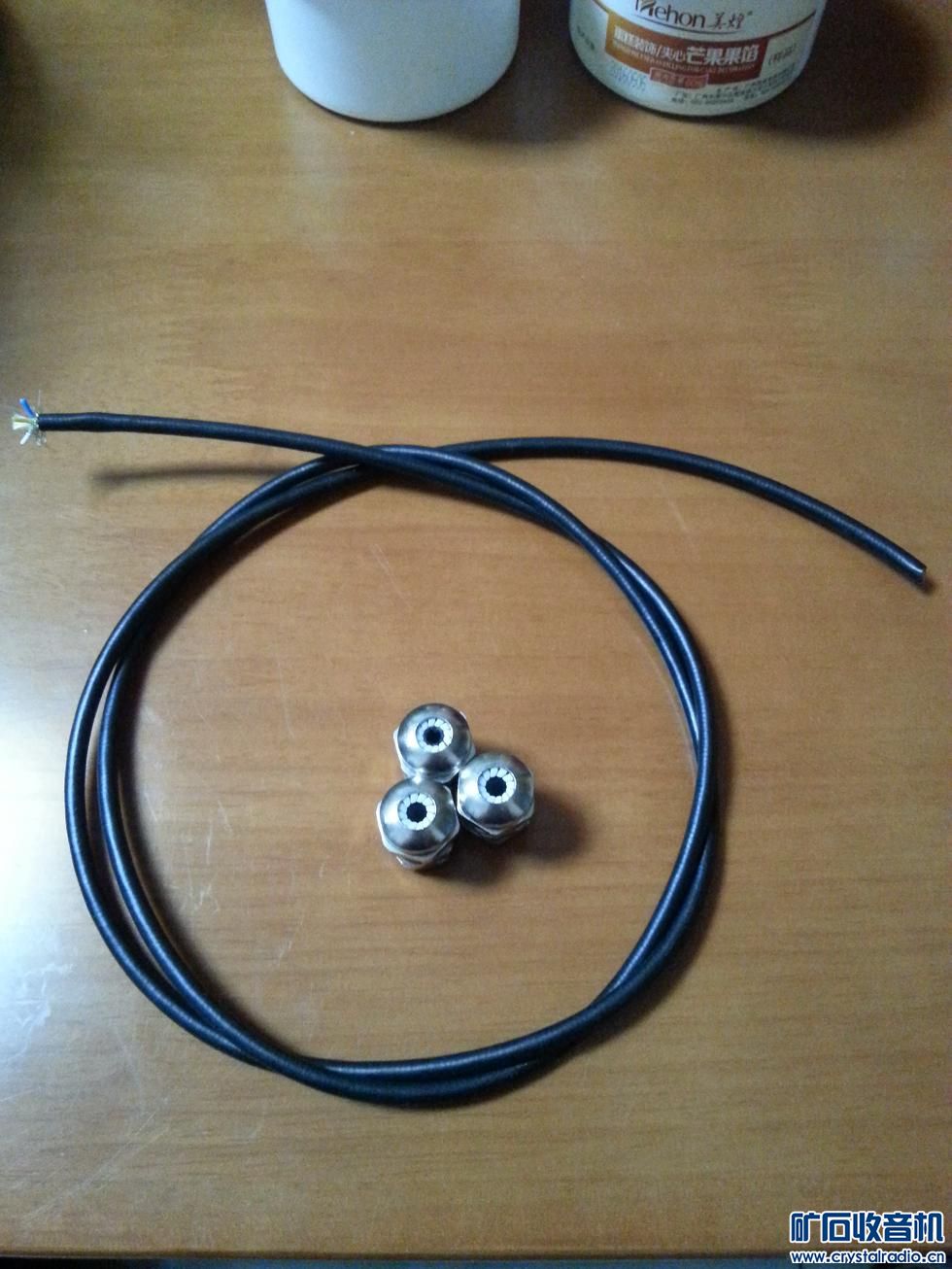

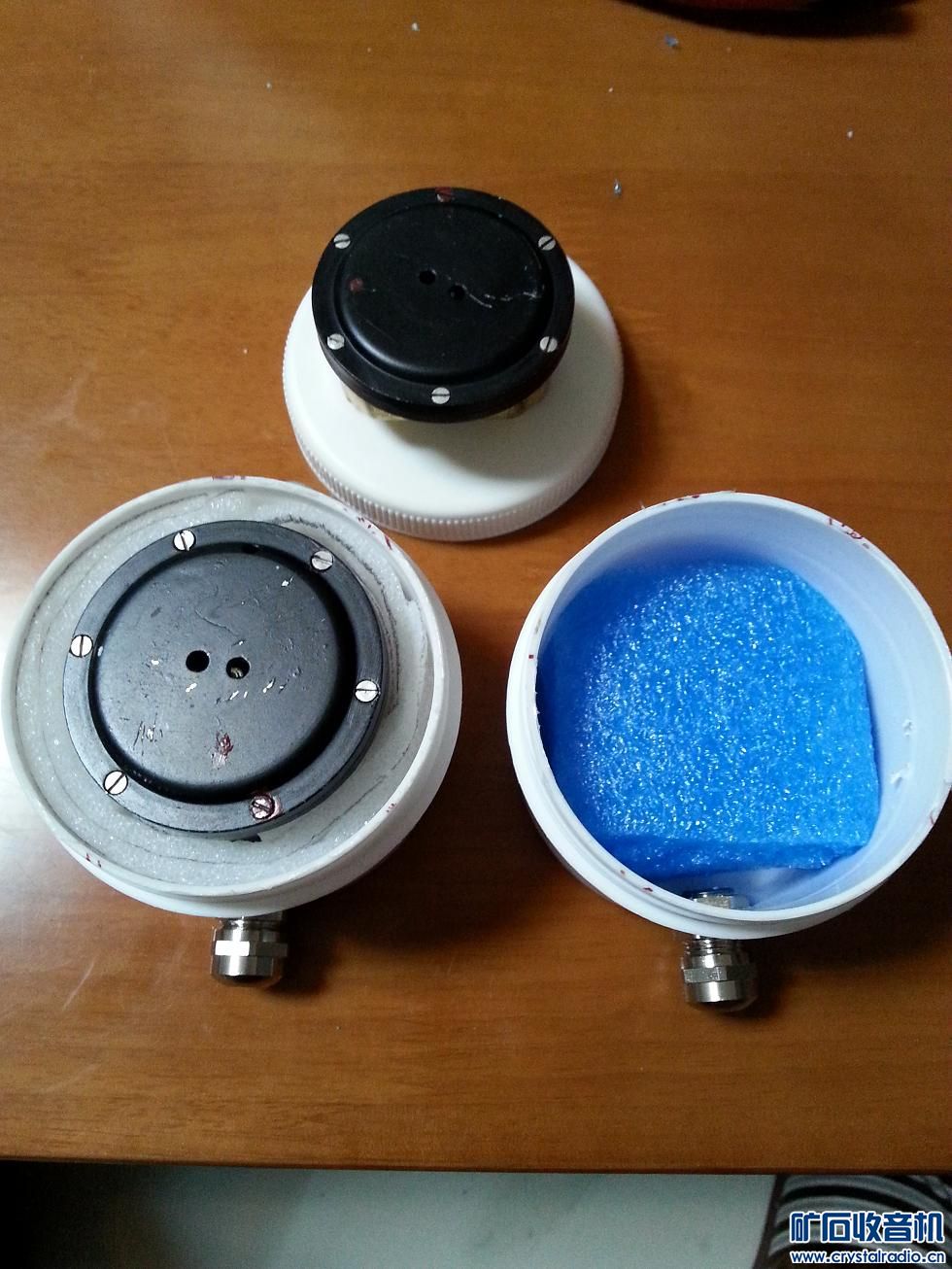

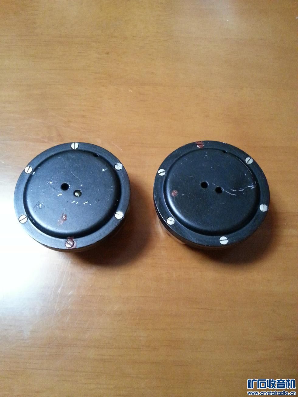

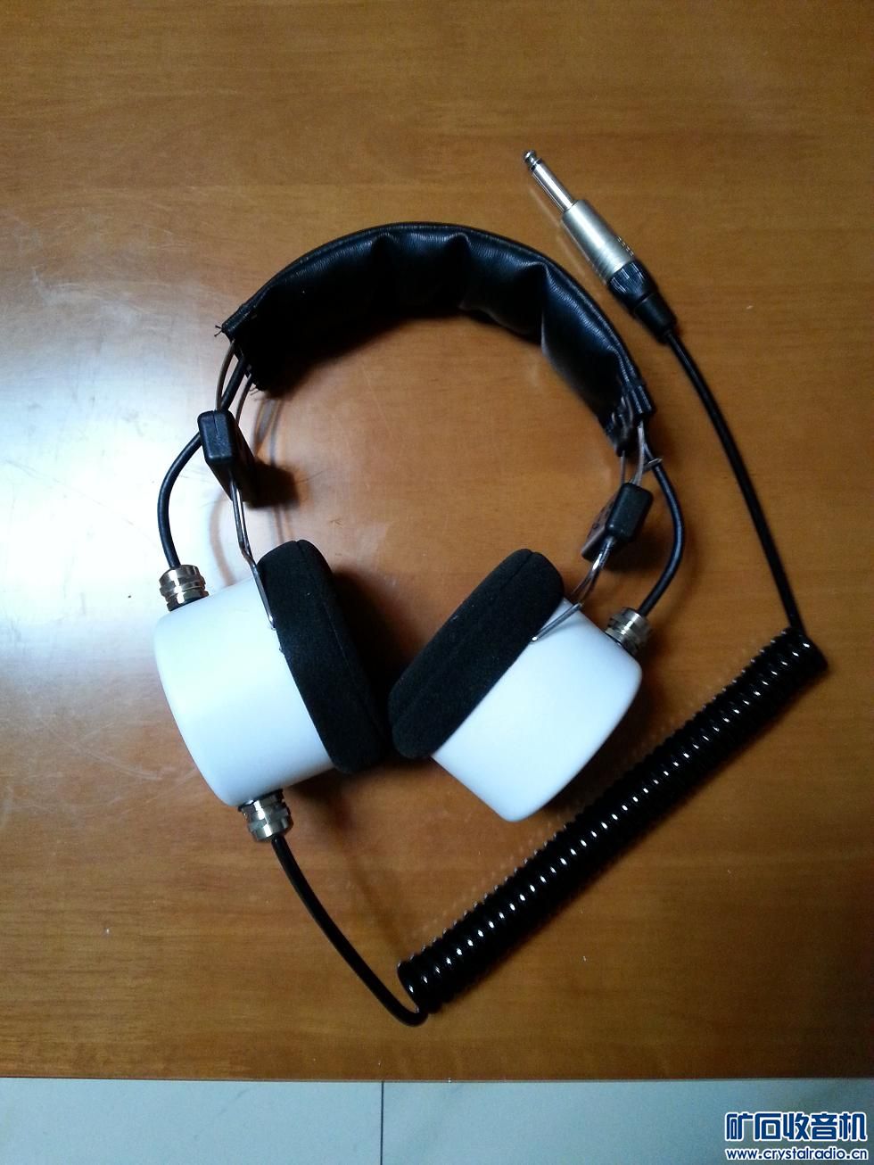

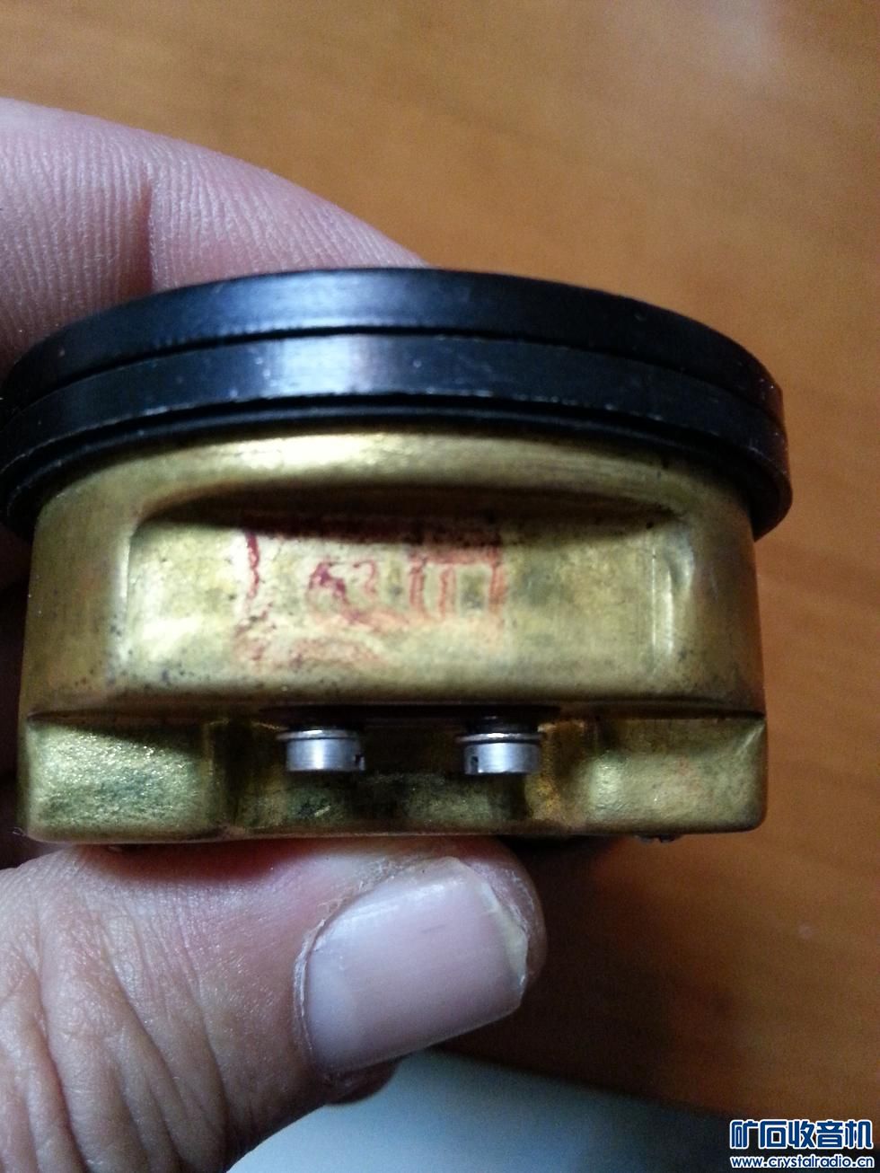

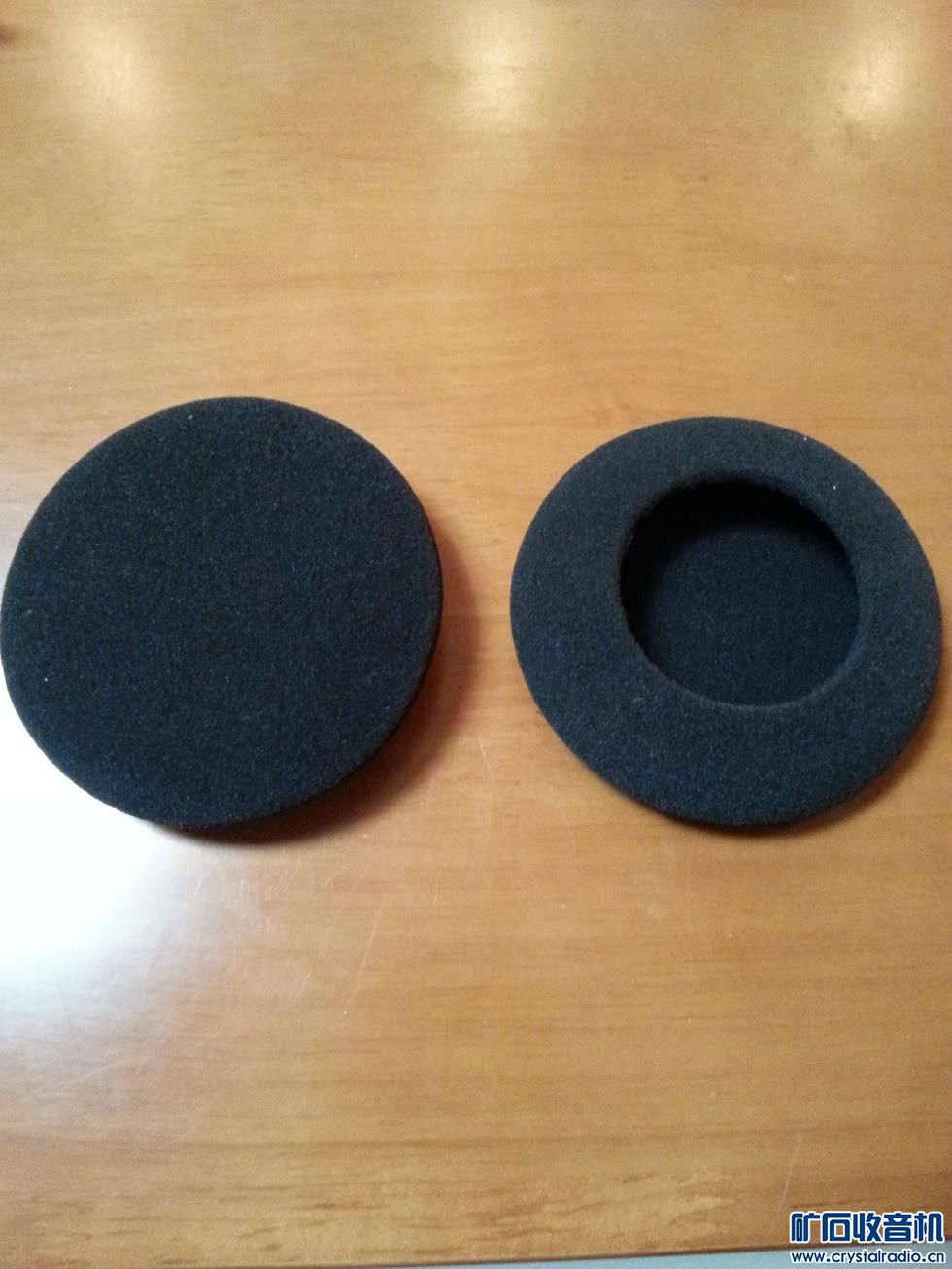

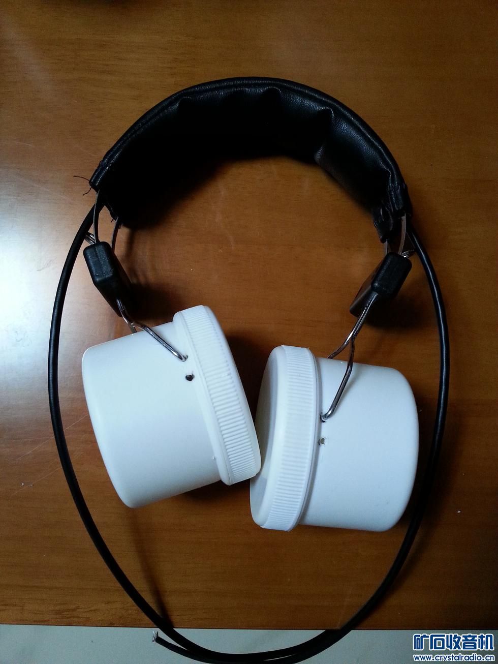

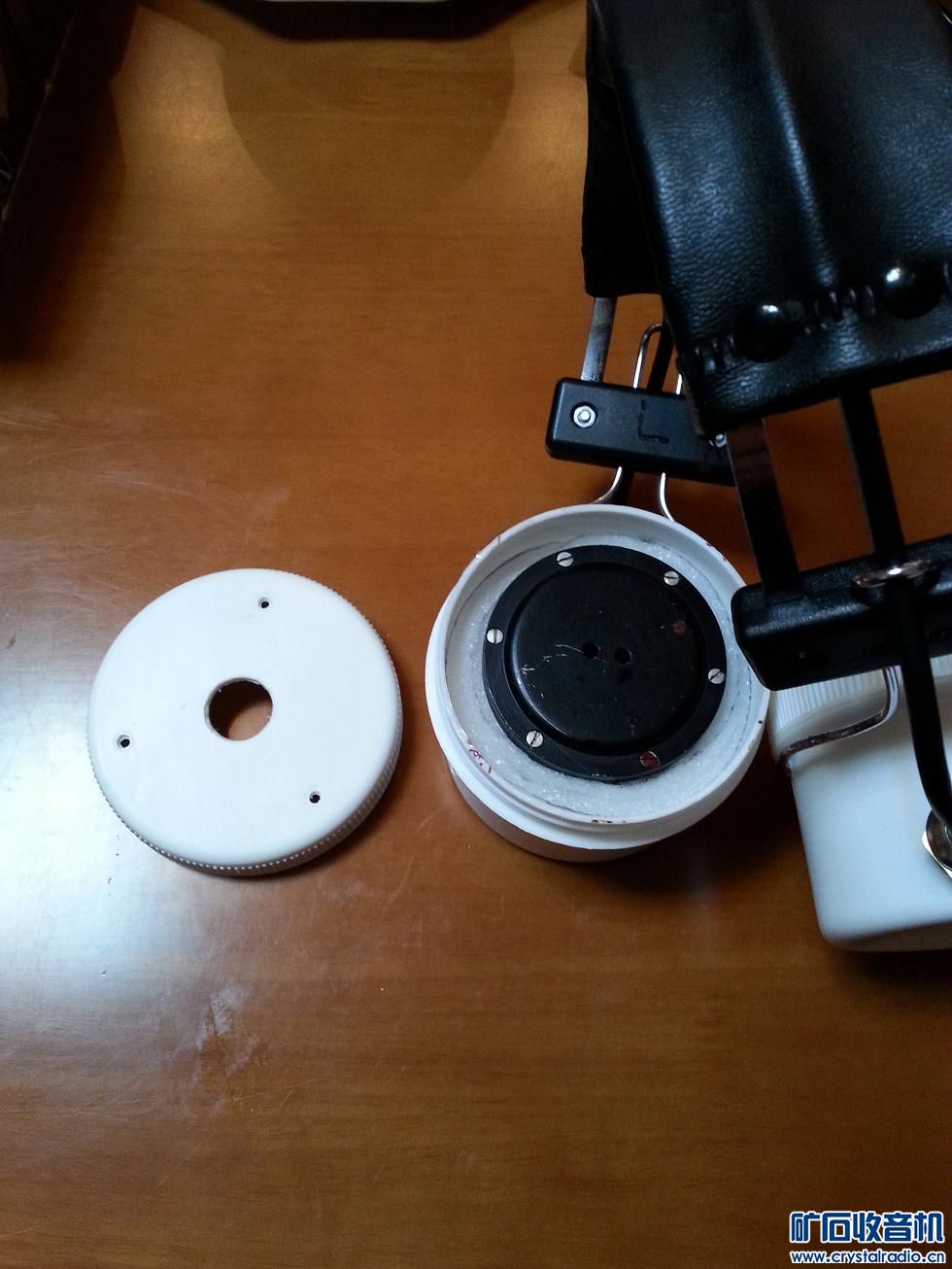

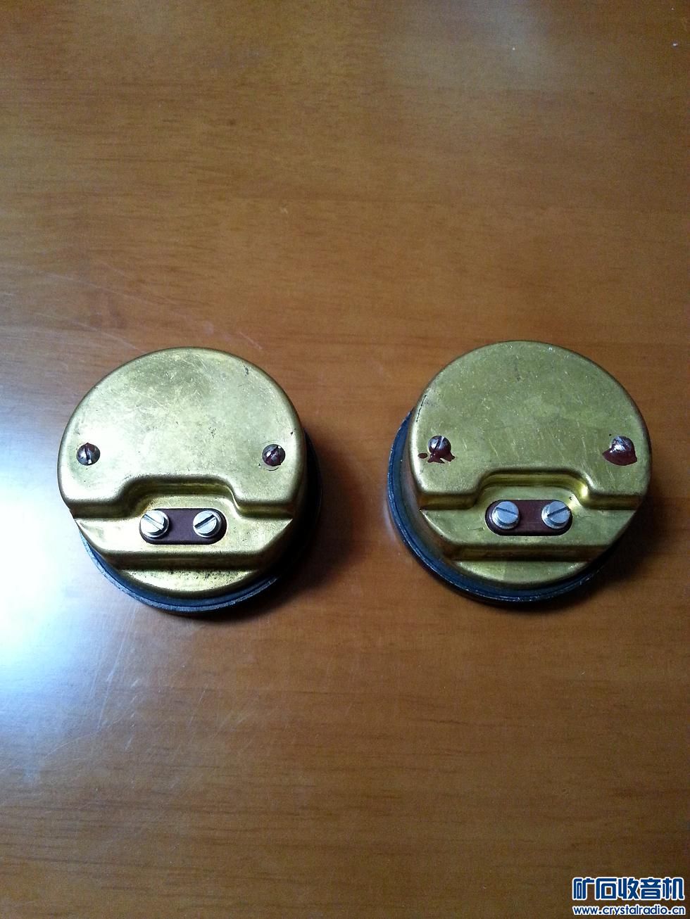

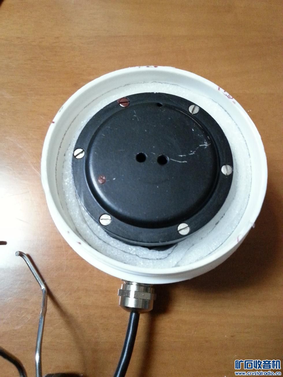

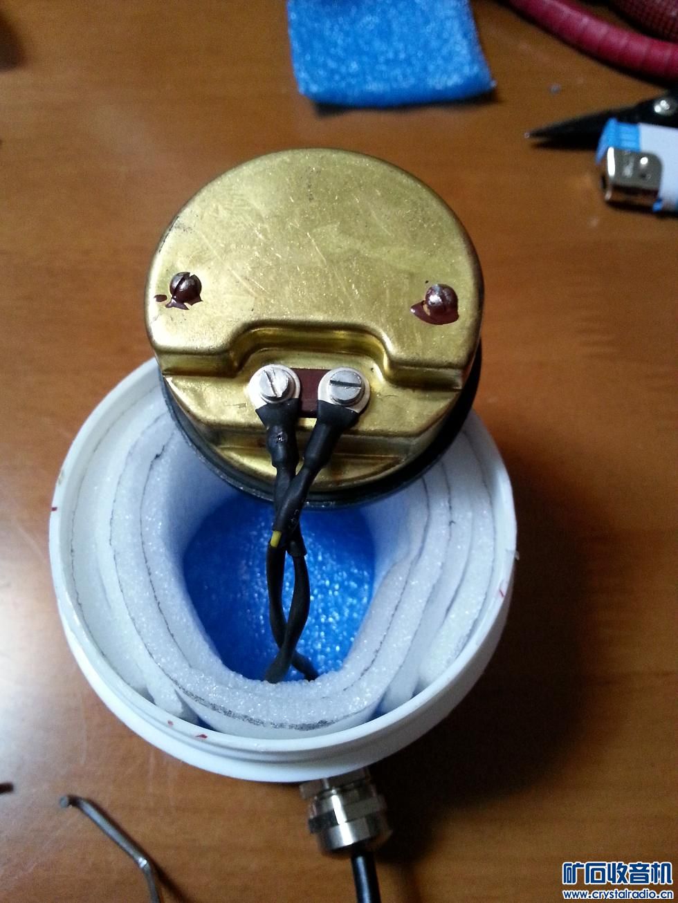

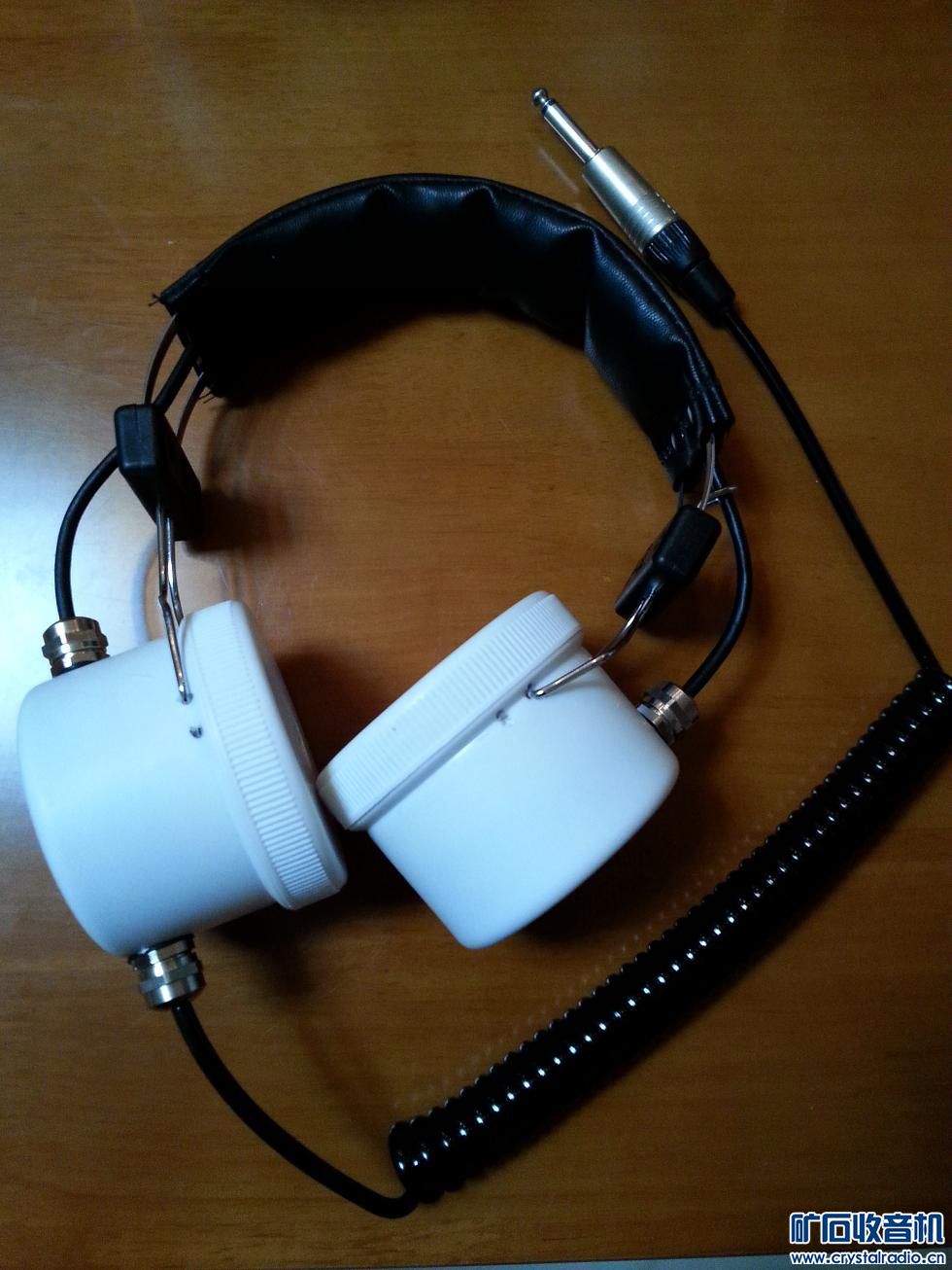

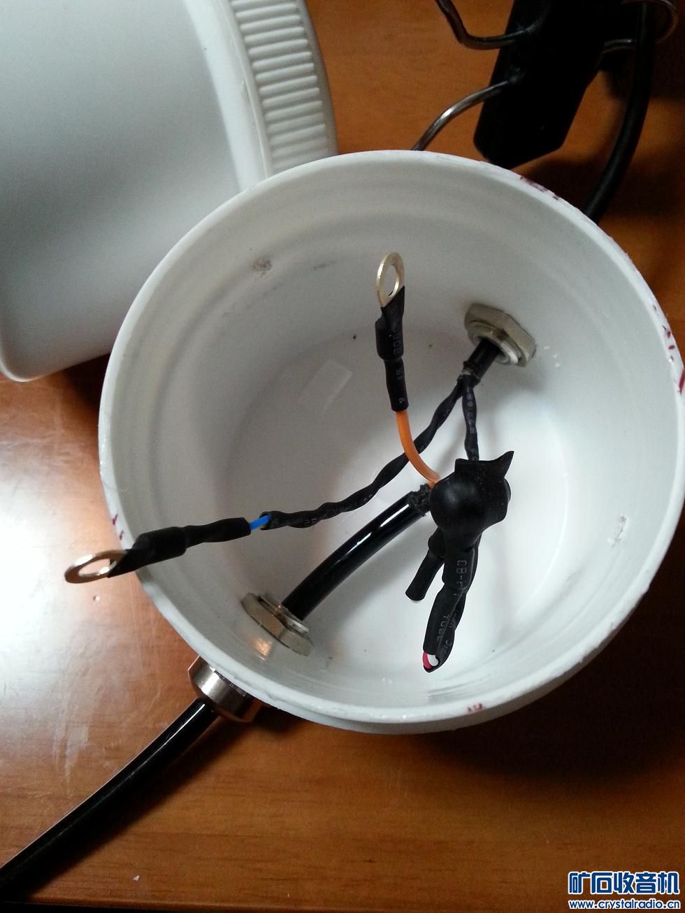

近日淘的一对国产舌簧耳机之皇“田737”! 高兴之余把它们装成头戴式耳机也是一种乐趣!材料基本上是废物利用,这两个“田737”耳机上面的出产标记是63年11月,装好之后试机灵敏度好高!用一把起子碰下都有声音!太神奇了! 还是看图吧!

很好的耳机,耳罩制作的也漂亮!

心灵手巧!楼主做得不错!
我觉得全黑可能会好看些。

好手艺。提点小意见,我认为耳机在声腔中还是固定一下,光用海绵固定不是太牢靠,要加一点硬支撑。不然听的时候一转头,耳机在里面晃荡。

搞绝了!这外壳和海绵套刚好合适。
田737效果如何?比shh-1好很多吗?
