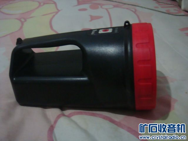

发表于 2018-3-14 23:15:44 | 显示全部楼层 |阅读模式
买了个强光手电,觉得爆闪功能对自己没用又麻烦,想去掉爆闪功能,不知道怎么整

一年再加一天后,我终于知道了:把电路板上的唯一电容拆掉就可以了,缺点是只剩一个功能强光,弱光没了。

这个有难度,黑胶芯片,循环控制,弱-强-闪-关,除非只要一档,开-关

也很烦那个爆闪,拆开看过,有一个像三极管的贴片,旁边有电容(贴片的),在关闭手电开关一段时间内是由电容供电来提供记忆,所以把那电容去掉应该就不会有烦人的爆闪了,只有第一档。当然我没试过,只是分析过,不知道楼主手电的电路是怎么样的

是这样的强光手电吧?真要是这样的,你还真去不了这个闪光功能。

用铅笔摩擦电容直至短路,爆闪功能即取消

里面有个电解电容是为了区分是开关还是切换模式:上电时如果电容上有电则时切换模式;没电就是上电强光模式。我一般是在该电容上并电阻,这样就可以改变电容的放电时间,合适的电阻可以控制到一般的按钮速度都是开关,只有特意快速按按钮才是切换模式。这样就比较方便:一般速度都是强光模式;只有特意快速按的时候再切换其他模式。
