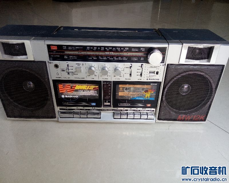

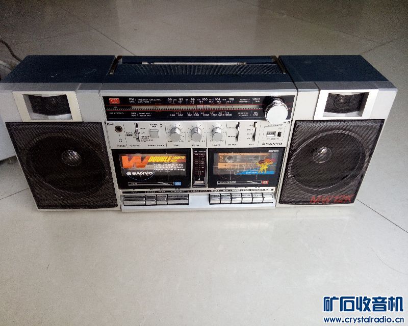

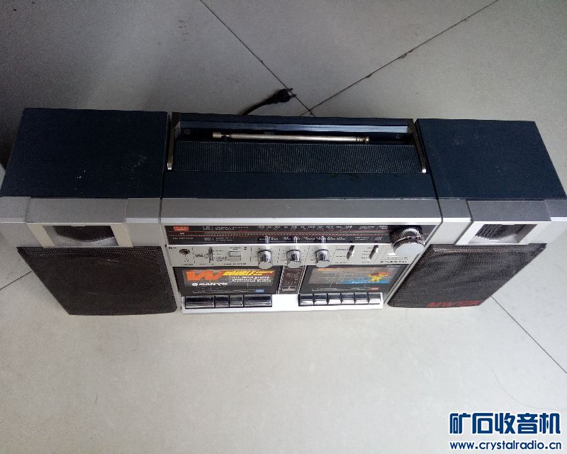

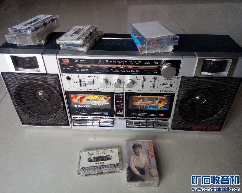

IMG_20180314_091928.jpg IMG_20180314_091932.jpg IMG_20180314_091954.jpg IMG_20180314_092242.jpg 玩了一年的夏普800机子这机的低频的确很好录音不也错但听感真的不行没有音乐味后来就卖了,这个三洋是几年前买的当时买了放在老家了那次回家我听了一下感觉真不错声音清晰低频恰到好处,回来后我又在网上买了一台品相不错的打理了一下买了原版磁带听着真好啊声音很耐听这机虽然不是什么高档机但很知足

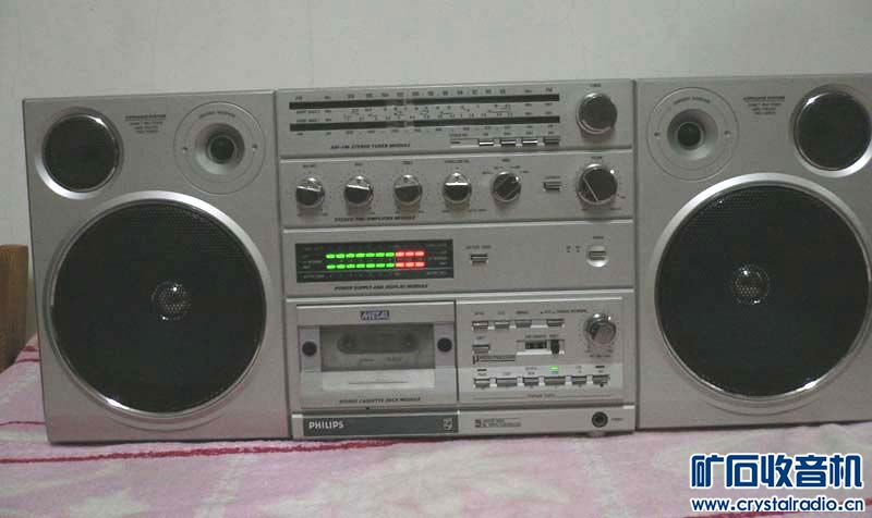

这台才叫好前题是你能搞定卡带机芯上的齿轮,有三个全烂了

几寸的喇叭,可惜是单卡
发表于 2018-3-14 11:07:59 | 显示全部楼层
大概是六吋的,双卡没用录音还得用这个

该机曾经拥有一台,后来送人了。这机器用TN33机芯,配件比较好找,声音还可以,此机缺点:没有线路输入功能;录音自动电平控制电路起控点过低,翻录磁带能明显听出信号的压缩感。

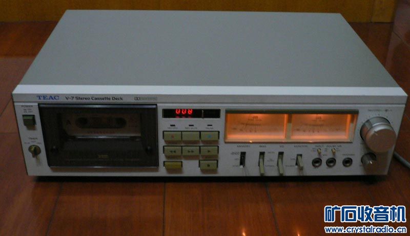

       我现在都不收机器了,手底下有个卡座,感觉还是卡座的录音放音效果远远优于收录机。

你这个是三洋晚期的低档货,音质,功能都不咋地。

是的但是买了几个夏普的感觉都没这个三洋好听呢,卡座我有根德730音质很好不是小日本机能比的,买这个三洋纯属怀旧

楼主的老机能够保存的这样好的成色不容易,不知道还会保留多久?都是一代人的记忆啊,可惜这个世界发展的太快了,很多老东西将来可能只能在历史博物里看见了。。。
