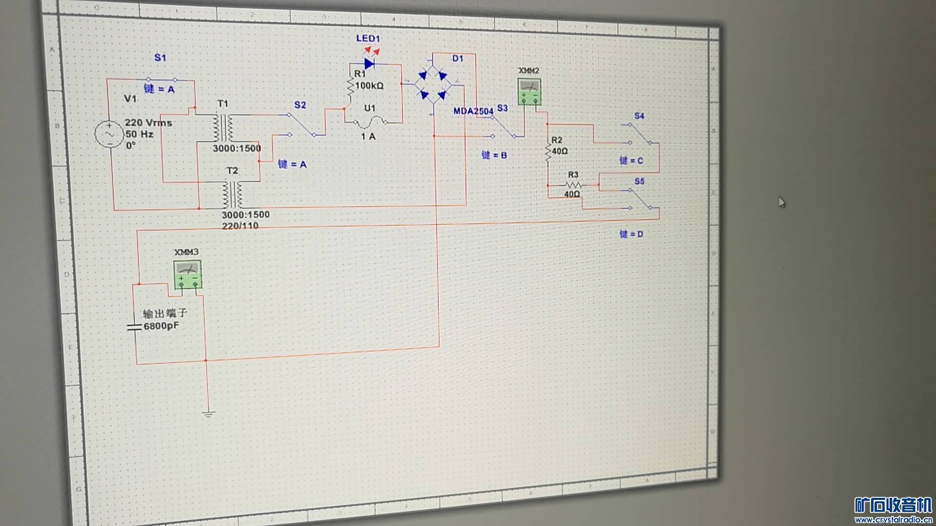

因为常常要修理开关电源的电器.所以制作了这一台隔离电源.
主电路图
主电路图
变压器是用的旧的麻将机上的,用了2只变压器,可以输出110伏和220伏,现在大量麻将机退出,这种变压器很容易买到的!
 楼主| 发表于 2018-3-14 08:36:03 | 显示全部楼层
爱你矿坛 发表于 2018-3-14 02:27
你就画一图出来,无实物?
实物视频在这里.现丑了!
发表于 2018-3-14 01:25:57 | 显示全部楼层
隔离变压器串个灯泡就可以了,搞这么复杂干嘛

 楼主| 发表于 2018-3-14 08:41:22 | 显示全部楼层
你说得对,从原理上来说,电源就是电压源上串可调 电阻.

发表于 2018-3-14 10:53:07 | 显示全部楼层
隔离变压器+手动自偶调压器,捣鼓开关电源更方便。
以前弄过一套这玩意,一直在用。自绕300VA隔离变压器,次级220V+2组6、12、24、36V输出,加一台500VA自偶调压器,0-72V分档步进,0-250V连续可调。俩玩意固定在一块底板上,再加个多孔插座,调试开关电源很方便。
 楼主| 发表于 2018-3-14 11:11:01 | 显示全部楼层
以前弄过一套这玩意,一直在用。自绕300VA隔离变压器 ...
我用的是成品的拆机变压器.报废的麻将机变压器.

发表于 2018-3-14 19:42:12 | 显示全部楼层
直接网上购买200W/AC220V/110+110V隔离环变就可以了,150元上下.
