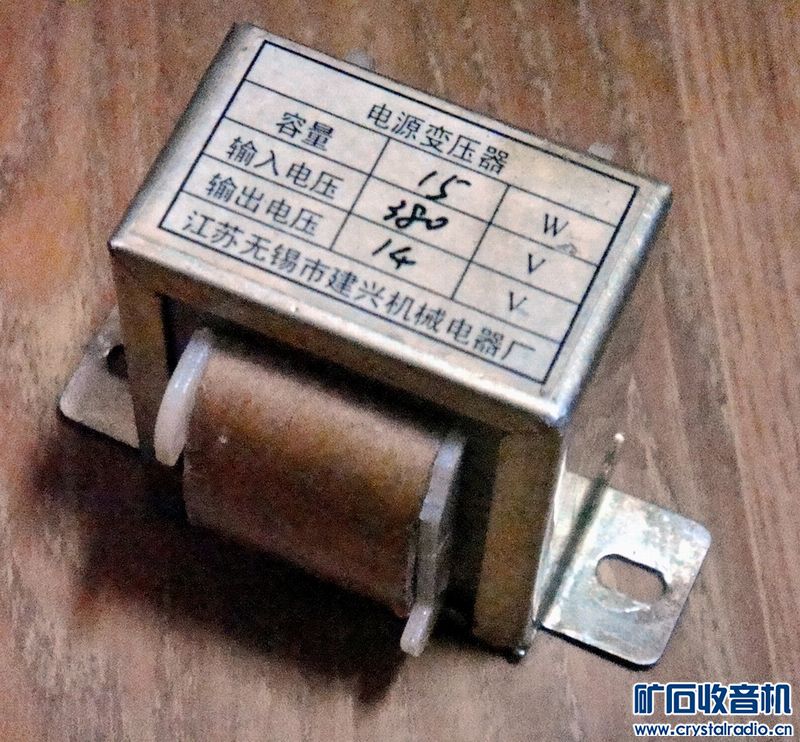

变压器如图,加220V电输出是9V,如何改成输入电压为220V,是减少还是增加初级匝数?

可以直接接在220V的电压上,输出约9V电压,另外15W的变压器功率比较小,就这样利用就行,不必拆它了。
发表于 2018-3-13 17:34:27 | 显示全部楼层
一般的初级线圈绕在内侧,次级在外侧,输出9V低了可以加绕次级,这样难度小一些。
发表于 2018-3-13 17:40:01 | 显示全部楼层
输入380V的变压器,接在220V电路中功率要减少1/3,就是说这个变压器15W减小到10W,如果功率10W足够,输出电压9V能满足要求可以不改,9V不能满足要求,可增加匝数到所需电压。初级最好别拆。

也不想拆,怪费事的,就是9V有点低了。

也想加绕的,可已经没有空间了 ,功率还行,最低要15V才行。

谢谢版主分析。嫌电压低了,15V-20V比较合适。加绕没有空隙了。
想拆除一部分初级绕组(匝/V计算)以适应220V,省出点空间加绕次级提高电压,应该可行吧?就是太折腾了。

没必要改这个,再找一个220变15的多好,收购站多了

功率小,初级线细,拆时要小心些!...

拆了就基本等于报废扔掉。首先线圈早已浸漆烘干处理,如要维持原功率则要换更粗线径的线来重新绕线圈。比买一套铁芯骨架新制作还费事。而来原硅钢片也是浸漆烘干处理,即便完好无损的取下硅钢片,也无法原样装回去。
总的来说想改绕变压器实属劳命伤财,除非特意想去做一下这方面的实验。

这变压器是哪里弄来的,是否只有一枚?如果还有,两枚初级并连次级串联就20v左右了。随便找个220v5-10v大概4瓦以上的和那枚初级并连次级串联也行。
这样的变压器恐怕难拆,水煮或烤箱之类加热又怕损坏绝缘,最好冷拆。用小孩儿削铅笔那种小刀之类蹭开外层一片,如果是一条对两杈的片子,弄下来一条,用那一条顶住两杈中坚,用木头敲打,半数可以顶出来,斜头对斜头的只好撬起来用什么东西顶住或直接敲出来。如果这些办法都不行,那就得破坏一到两片直接用手钳子拔出来或别出来。一般来说,只要弄出来一到两片,其它的就可以用小刀或薄铁皮一片片蹭开拿出来。
拆次级时一定要记住绕了多少匝,一来可以根据这个匝数算出初级该拆多少,二来也不至于面对减了肥的线圈不知该绕多少次级。
拆的时候也不一定必须按照算出来的匝数去拆,因为初级减肥后拆下来的次级线能比原来多绕若干圈,根据我已往改过一些小变的经验,拆掉一百伏的初级在把原来的次级线绕上去就差不多,这样的变压器虽减了功率,但比较耐用。
重新绕好插上片的变压器最好浸漆烤干,没绝缘漆用不倒电的清漆也行,。

楼主你可没有说你要求的是交流输出15~20V,还是直流输出15~20V。输出电流(功率)要求多大。如果你要求是直流输出,功率要求远小于10W的话。可试试倍压整流。

输出端用倍压整流算了,不动变压器。

谢谢,拆解方法绝对是经验之谈,很有帮助。
用两只变压器串并联方法不错,可以省不少事。
