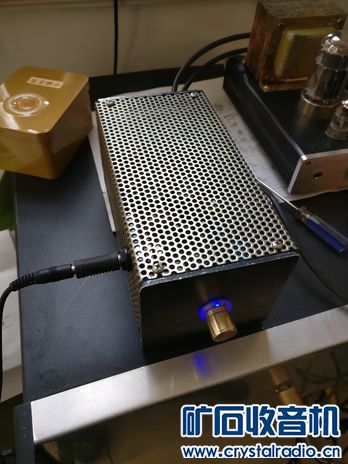

闲来无事又做了个6N6并管耳放,听着比前几天做的6080好听呢。
基本就是这图,加了点反馈。

发表于 2018-3-13 13:36:24 | 显示全部楼层
这玩应好玩吗?我以前听过不夹耳朵吗?
发表于 2018-3-13 14:22:16 | 显示全部楼层
电子管耳放,有本底噪音没
发表于 2018-3-13 14:47:54 | 显示全部楼层
以前做过,不过没并管,一个管子就能做双声道了,
 楼主| 发表于 2018-3-13 17:34:07 | 显示全部楼层
做好,用好的原材料,布线合理应该不会有噪声,我做的两台耳放都没有噪声。就是有点夹耳朵,不习惯。

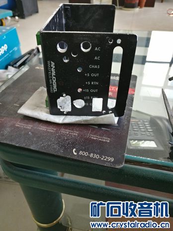

发表于 2018-3-13 20:38:00 | 显示全部楼层
  做的不错。机壳 掏那几个孔,够费劲的。

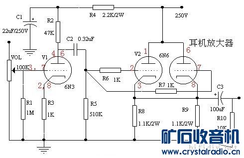

发表于 2018-3-20 15:48:00 | 显示全部楼层
图纸太小了。看不清啊

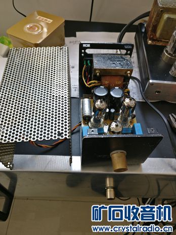

发表于 2018-3-25 10:50:16 | 显示全部楼层
LZ能告诉电源变压器铁芯用多大的?参数多少?
发表于 2018-3-26 10:36:44 | 显示全部楼层
原理图太小了,能否给个最终调试好的图?
发表于 2018-3-26 14:18:41 | 显示全部楼层
好的耳机不夹耳朵啊
 楼主| 发表于 2018-3-28 17:46:24 | 显示全部楼层
原理图太小了,能否给个最终调试好的图
图纸太小了。看不清啊
谢谢大家能喜欢,明天我上大图。变压器用的老收音机的,现在看来问题不大。(原来以为电流小点,6N6并管每管需要尽30MA)
 楼主| 发表于 2018-3-29 11:32:47 | 显示全部楼层
图来了,需加大环路反馈。
发表于 2018-3-29 11:35:08 | 显示全部楼层
车梁木 发表于 2018-3-29 11:32
图来了,需加大环路反馈。
这个图上没有加反馈呀
发表于 2018-3-29 11:37:42 | 显示全部楼层
这个图元器件不多,要是用开关电源的话体积会很小。
