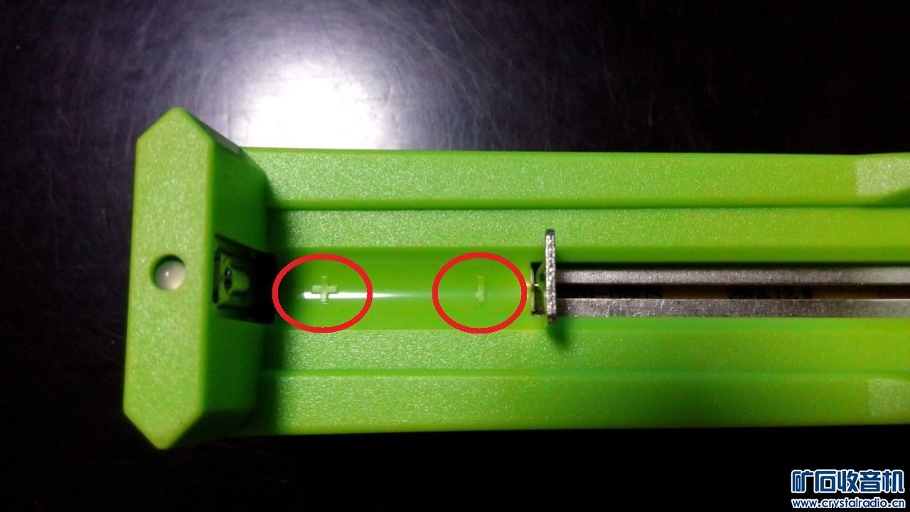

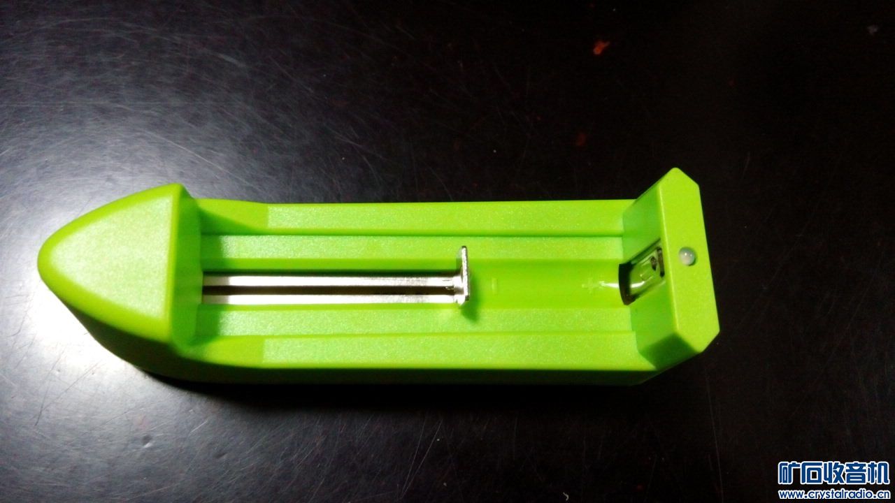

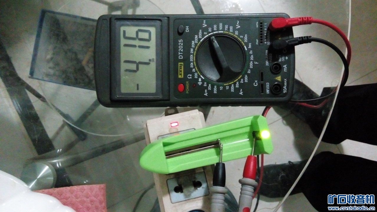

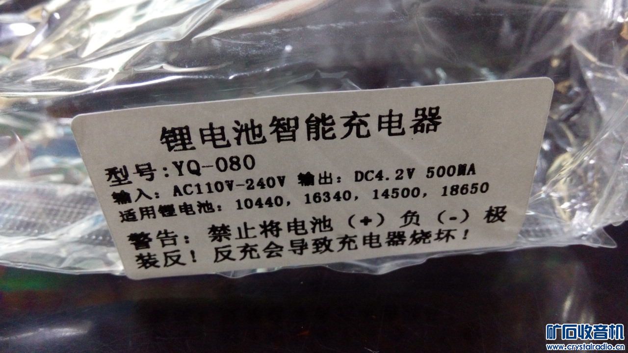

        近日在网上购得一单节18650充电器,到手后看外观做工还行,但不知道内部做工如何。外包装袋上贴有警示贴,要注意电池的正、负极性,不能装反。不装电池插电测量电压4.16v正常,但立马发现问题,充电器的实际输出极性和充电器正、负标识不一致,是反的。上图坛友们看看,这是什么情况,这样的充电器可以用吗?

找卖家问问看,有可能是线接错了。
 楼主| 发表于 2018-3-13 11:48:26 | 显示全部楼层
       和客服人员沟通了,他说电池按照充电器标识安装就没问题。我也尝试按照标识充电,充电时灯也正常发亮,充电时测量电池极性又和充电器的标识一致,搞不懂了。
发表于 2018-3-13 12:14:47 | 显示全部楼层
标识完全正确没错误,是你理解错误,整个金属滑轨为负极。
发表于 2018-3-13 12:23:20 | 显示全部楼层
对,滑倒是负极

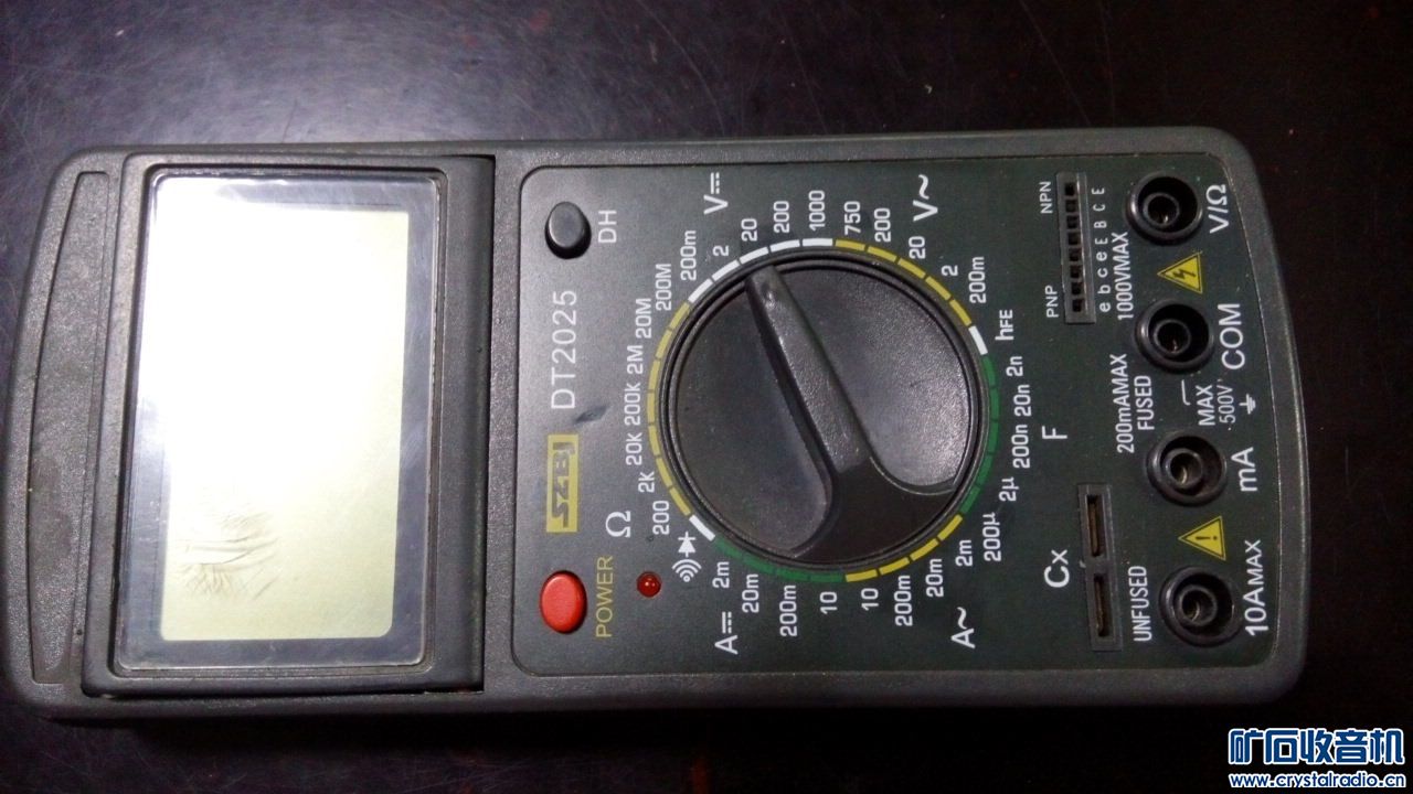

 楼主| 发表于 2018-3-13 13:23:50 | 显示全部楼层
这是我使用的万用表,插孔位置很清楚,表笔不会插错。
发表于 2018-3-13 14:49:54 | 显示全部楼层
论坛真是好地方。看了你的帖子,我立即测量我的充电器,情况确实和你的一样。不过装上电池后,极性会反转过来。不知道为什么会这样??奇怪的设计。
 楼主| 发表于 2018-3-13 15:16:04 | 显示全部楼层
tigerm 发表于 2018-3-13 14:49
论坛真是好地方。看了你的帖子,我立即测量我的充电器,情况确实和你的一样。不过装上电池后,极性会反转过 ...
就是不知道是什么情况,难道我们买了能自动识别正负极的充电器吗?

发表于 2018-3-14 09:04:35 | 显示全部楼层
智能充电器。应该是电池“=”“-”极自动识别。我有一个万能充也是这样。
 楼主| 发表于 2018-3-14 10:41:21 | 显示全部楼层

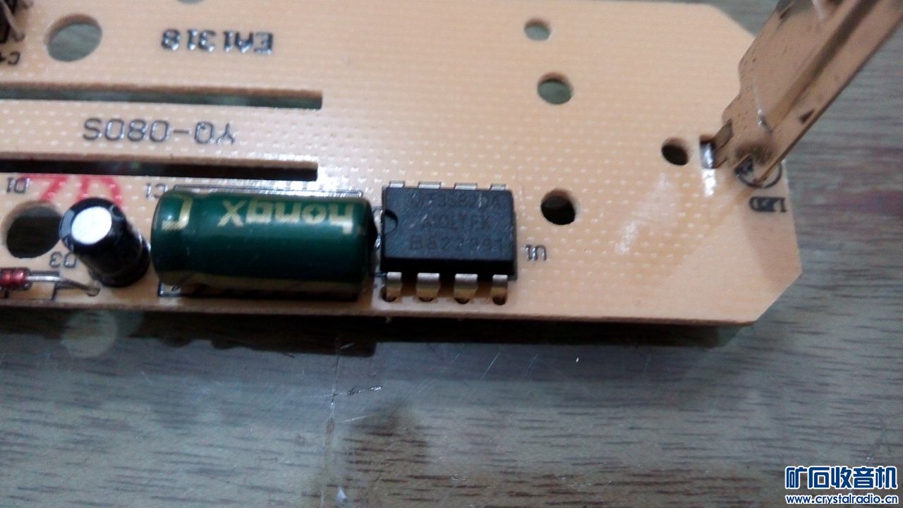

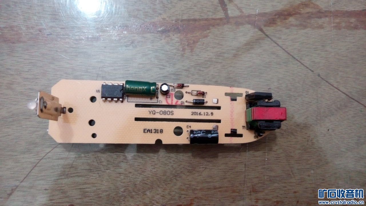

今天把充电器拆开后看看,用的是13003开关管,还带有电源管理芯片的,变压器个头也比较大,算得上山寨里好货了.
发表于 2018-3-14 14:58:01 来自手机 | 显示全部楼层
看下充电芯片是什么?4057之流好像是极性自动识别。
