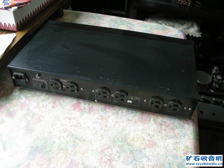

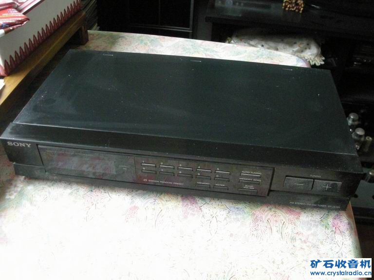

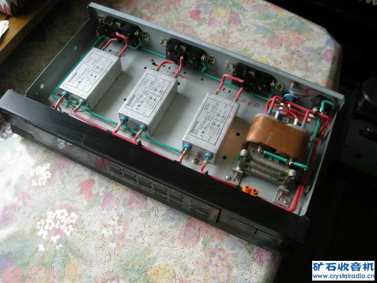

如何使N个音源之间减少其相互的影响并获得其干净的整体源动力。小生N年前,充分利用手中闲置的拆机旧件DIY一个多路(CD、DVD、LD、LP、、)电源滤波器。
其机壳----旧索尼收音头。

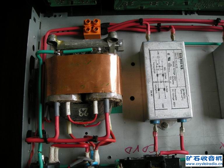

隔离牛----300W拆机C牛AC230V:AC220V:AC6.3V(电源指示)
滤波器----二手拆机西门子10A
美标座----拆机台湾产
用  线----2.5平方铜线。
(支持矿坛大赛,贵在小生参与)

发表于 2011-1-14 11:26:31 | 显示全部楼层
好的,布线工整,做工漂亮...

发表于 2011-1-14 18:06:25 | 显示全部楼层
插座最好用国标的,你这种可能不通用。
 楼主| 发表于 2011-1-14 19:06:14 | 显示全部楼层
多谢快板建议 。说心里话---喜欢用美标的荷宝座。

发表于 2011-1-14 21:22:45 | 显示全部楼层
要用这个接地要搞过硬
 楼主| 发表于 2011-1-16 10:51:07 | 显示全部楼层

 楼主| 发表于 2011-1-16 10:52:34 | 显示全部楼层
原帖由 daweiqin 于 2011-1-14 21:22 发表
要用这个接地要搞过硬
   专用地线而入地三尺。谢谢关注。
发表于 2011-1-16 10:54:36 | 显示全部楼层
回复 10# 胆石小生 的帖子
接地电阻测过了吗?
发表于 2011-1-22 21:44:11 | 显示全部楼层
楼主:那个隔离牛 静电 屏蔽有了,独立的 磁 屏蔽未有,加上就更好了。
 楼主| 发表于 2011-1-25 09:25:31 | 显示全部楼层
