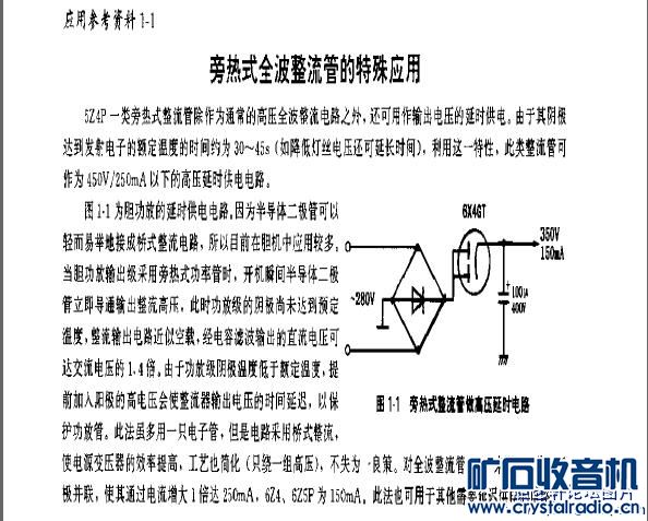

发表于 2018-3-18 21:37:47 | 显示全部楼层
此文可参考
回复 支持 0 反对 2
发表于 2018-3-18 22:32:04 | 显示全部楼层
这个文章的理论有问题其实,这种电路最大输出电流还是单管整流电流125mA不变,除非两个5Z4并联才有250mA,另外后面直接上个100uF的电容那个5Z4很快就完蛋了,应该加在整流桥与5Z4之间

制约最大整流电流的因素很多,最大阴极发射电流只是其中一项,举个例子,屏耗的问题,手册上给的曲线最多只到260毫安,此时压降32伏,屏耗已经有8.3瓦,如上所说5Z4用到300毫安屏耗超过许多可能就要红屏了,显然是不允许的,再举一个就是阴极耗散和氧化物的温度问题,这个参数只在设计制造电子管的书籍中讲过,大概意思就是阴极发射电子,电子流穿过氧化物表层也会放热,电流过大时阴极氧化物会过热而烧结失效,这个电流一般情况是小于阴极发射电流的,所以要想让整流管达到正常寿命要严格按照手册参数也就是125毫安不超限使用,此参数是综合了所有制约因素取最短而制定的,至于5Z4能否过300毫安,其实在脉冲情况下是可以的,当且仅当电流脉冲时间短占空比很小时,可以取最大阴极发射电流,查曙光电子管手册是375毫安,比一般运用值大约三倍,显然在做缓冲时这种占空比100%的情况下最大只能按125毫安使用甚至还要再小一些 这样解释应该就能明白了吧

其实这个问题应该不是什么很复杂的问题,结果经常引起争论。我简单地说下,看能不能帮助理解。
5Z4P的额定电流假如是122MA,那么我们要明白是两个屏极共同努力,出来的结果。
在做全波整流时,两个屏极是同时工作的吗?不是!是轮流工作的。
那当一个屏极工作时,另外一个在干吗?在休息,实际上是在冷却!
举例说,你的管子工作了10个小时,其实那两个屏极只连续干了5个小时的活,而同时又休息了5个小时!
那好了,现在你把它两个屏极并联起来做缓冲,要他按照各自最大努力干活的时候做出的贡献,可能吗?
请看两个屏极有时间休息吗?没有!连轴转的结果就是--------猝死!除非,
还是让他们只干定额以内的工作量,别超额。
结论就是:全波122MA,并联绝对不是244MA。
不过你要非要让他略微超定额,加点班,比如出到150MA之类的,那你自己当家做主,别人还真无权干涉。
结果肯定是管子活不到它应该活到的那个寿命。
这事儿弄明白就行了,别抬杠。
回复 支持 2 反对 0
