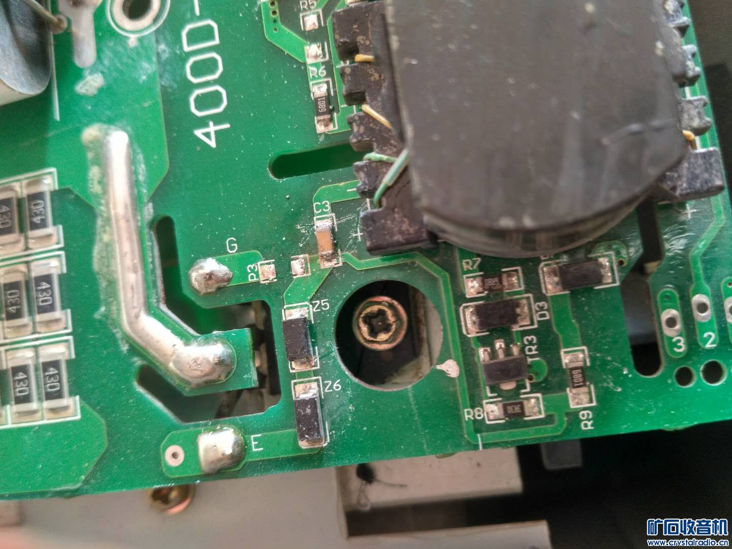

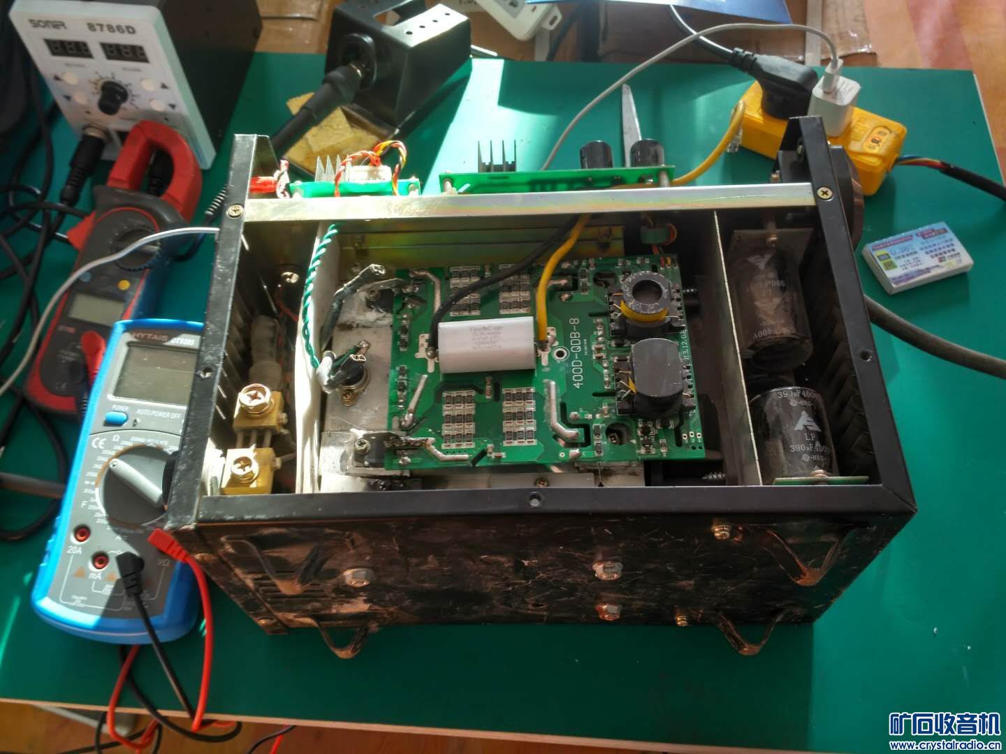

IGBT电焊机屡烧功率管是什么原因
发表于 2018-3-13 07:56:06 | 显示全部楼层 |阅读模式
原机15n120管我换25n120管没影响吧

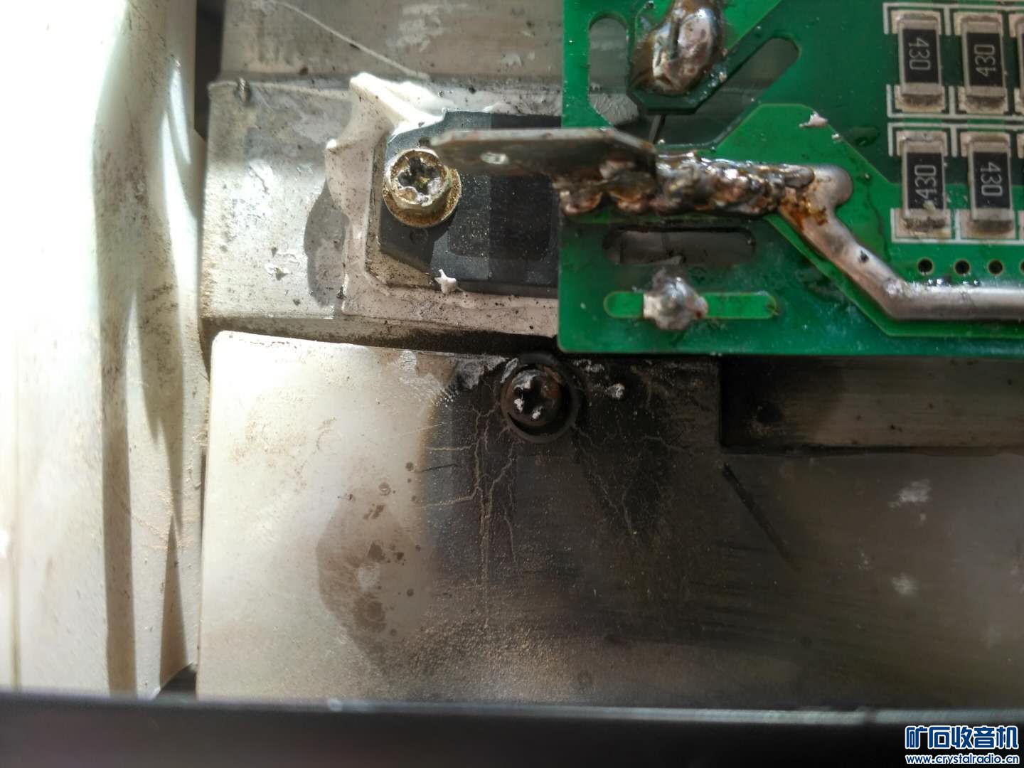

 楼主| 发表于 2018-3-13 07:59:54 | 显示全部楼层
四个功率管G极的3R30贴片电阻坏了三个,边上C3贴片电容4.7NF的也挂了
发表于 2018-3-13 08:03:42 来自手机 | 显示全部楼层
驱动光耦部分检测了没有?负压有没有?驱动上下桥的信号正不正常
发表于 2018-3-13 11:11:44 | 显示全部楼层
驱动变压器磁芯掉了?不炸才不正常
发表于 2018-3-13 12:15:19 来自手机 | 显示全部楼层
上面的变压器都散架了,磁芯呢?
 楼主| 发表于 2018-3-13 16:19:49 | 显示全部楼层
lusdlyf 发表于 2018-3-13 12:15
上面的变压器都散架了,磁芯呢?
上面好多电阻电容都击穿烧毁了,那个变压器磁芯也不知去哪了,我直接买了一块IGBT功率整板准备换上了

 楼主| 发表于 2018-3-23 07:36:48 | 显示全部楼层
龙人缘 发表于 2018-3-23 00:22
换同样的板子吗?我也要换板,一体机。
板子换好了上去,开机没炸管,换点焊的时候跳闸了,功率管G极端的一个3R3的贴片电阻爆了
