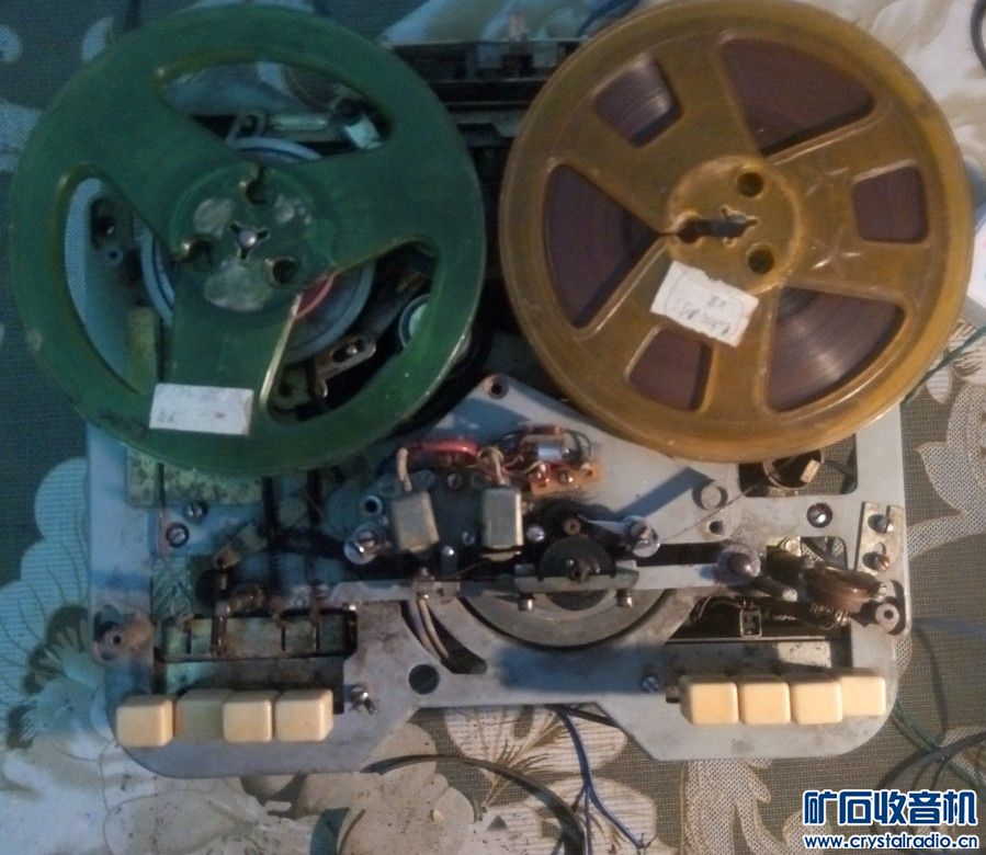

L601机芯,手转动音乐声挺大,皮带断了有替换的办法吗

找个工业用的密封圈,搞定。

本坛和广坛偶有见到卖该机皮带的。不多久前几天还见过。
该机器使用的是比较长的扁皮带。

l两个圆的可以用密封圈代替,尺寸可能不大好碰,扁的可能不好弄,群里皮带有的卖的比我收的机子还贵。

电动缝纫机用的带齿的皮带,也许可代用,我没有试过。
不妨试试,
很便宜,且有很多种尺寸。

三条都可以用密封圈代替,效果很好,我的三台L601都在用。

扁皮带我有个馊主意可以代用:
你算好长度用旧车内胎剪一条(沿着轮胎的长向剪,用底面不要用侧面的。),然后断头锉出斜面,用补胎胶搭接。多练几次,能做出不错的来。
有个旧模拟复印机的皮带断了我就这么做了一条代用皮带,反正能凑合用了。要求不高可以凑合用了。
