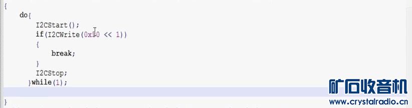

如图,if条件为真的时候,执行下面的语句break,这个很明了。
但是为什么break不是跳出 if 语句,而是直接跳出更大范围的do while循环了呢?
不解,老师指导下。

break 循环 循环 循环
if 不是循环

但是我发现那个switch case语句也有在case的后面加上一个break用来跳出switch case语句,这就奇怪了,switch case 语句不是类似 while那样的循环语句啊,怎么也能被打断跳出。

2楼是正解.
break 是跳出最内层的循环.
switch case 也是循环语句吗?这个还真不知道,结合如下程序演示。
switch(5)
case(2):i++;
case(3):n++
如果switch case真是循环语句的话,那如果程序执行到这一层,岂不是会因为5不等于2也不等于3,而一直在这个switch case语句里面死循环吗?

break 是跳出离它最近那层循环;if 不是循环

break 就是针对循环语句的。你这个应该是i2c,写检查ack部分
发表于 2018-3-16 15:37:07 | 显示全部楼层
break跳出循环,if不是循环,所以不是针对if,一旦break以后,do..while后半段就不执行了。
switch case
例如:
x = 5;
y = 1;
switch(x)
  case 5: y++;
  case 4: y++;
  case 3: y++;
x = 5;
y = 1;
switch(x)
  case 5: y++;break;
  case 4: y++;break;
  case 3: y++;break;
两段是不同的,前一段代码会从case 5:一直执行下去,包含case 4,case3;
后段代码执行完case 5 就break掉,后面case 4,3是不执行的。
