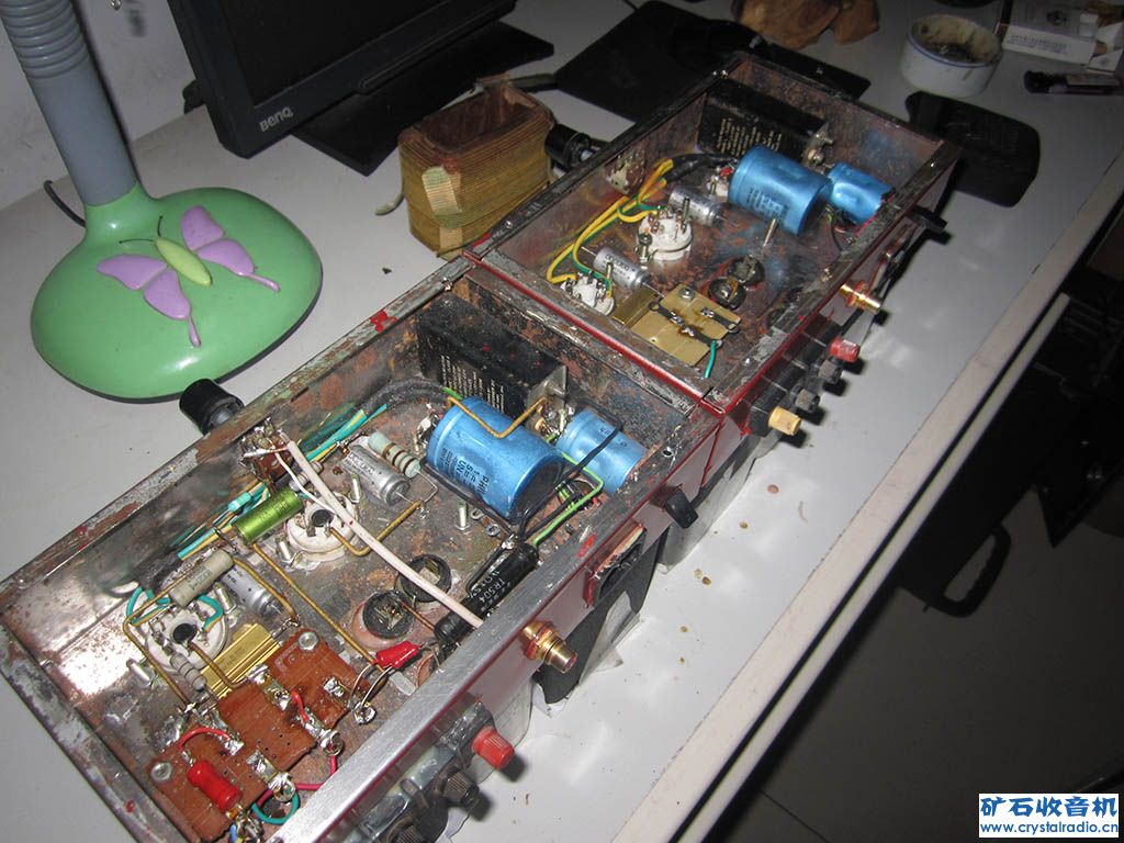

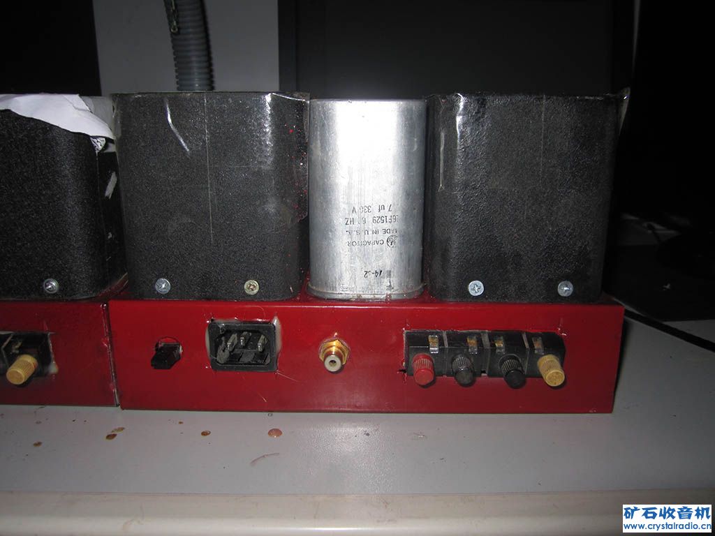

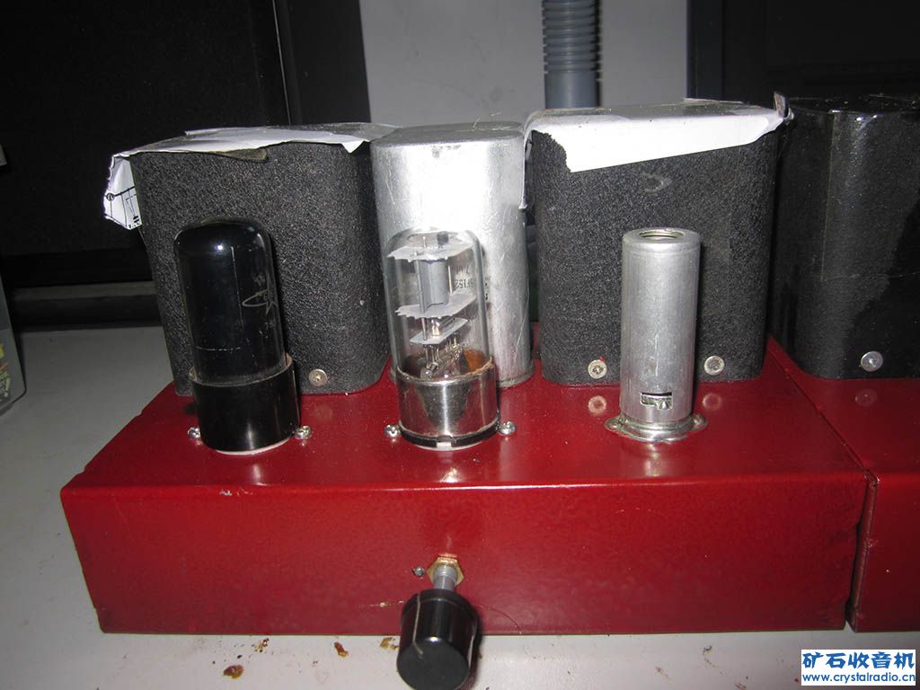

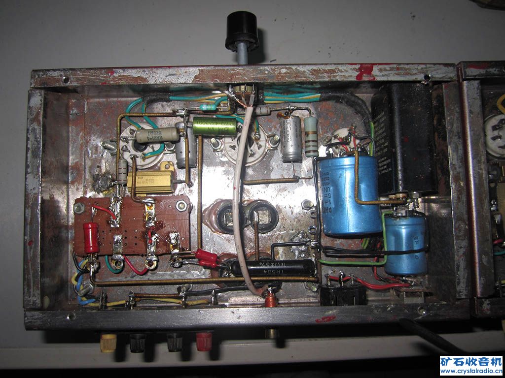

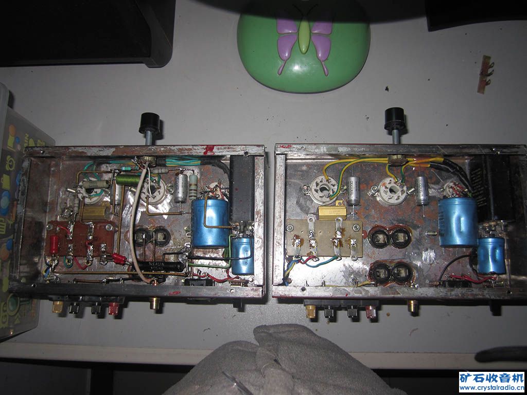

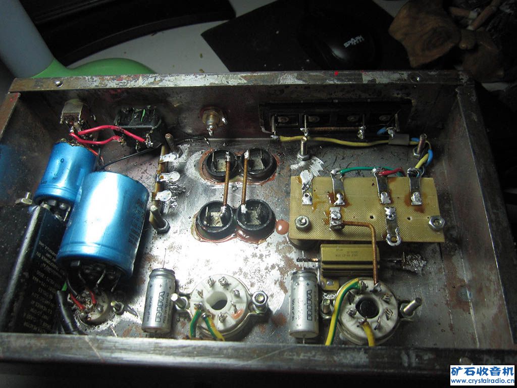

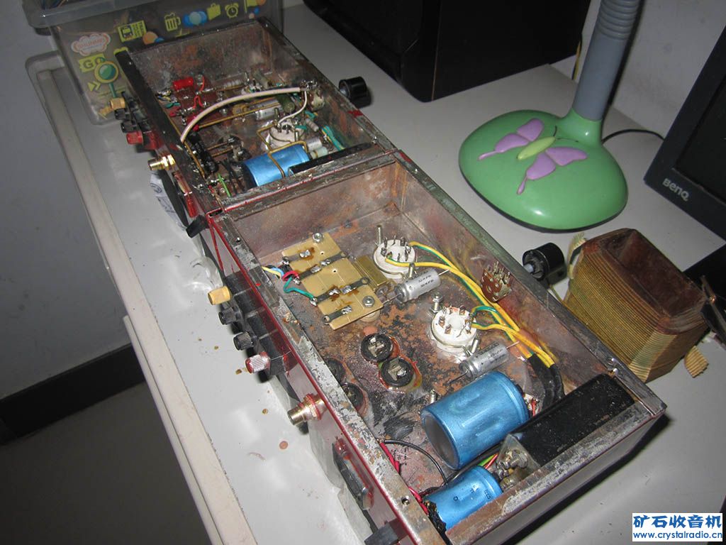

22.JPG 23.JPG 24.JPG 闲来无事 做了台单端 何为万能? 该机可用的管子很多 6V6 6P3P EL34 6P6P 6L6 等....管子 都可以   玩法有 标准接法 三极管接法 超三接法   而这些只要通过机器里面控制板跳几根线就可以完成。 一台机器就可以体验如上的玩法和管子何乐而不为?
机器已经完成一台了 测试 没加反馈的时候增益很高  打算反馈电阻用电位器代替 随时调整 呵呵

发表于 2011-1-13 22:24:16 | 显示全部楼层
工艺不错,不知声音如何
 楼主| 发表于 2011-1-13 22:49:37 | 显示全部楼层
回复 2# 604975370 的帖子
还没做完呢  一台已经开声了 上了一只6P6P 听了一下感觉增益很高声音大 等完成后加上反馈电阻细调一下  呵呵

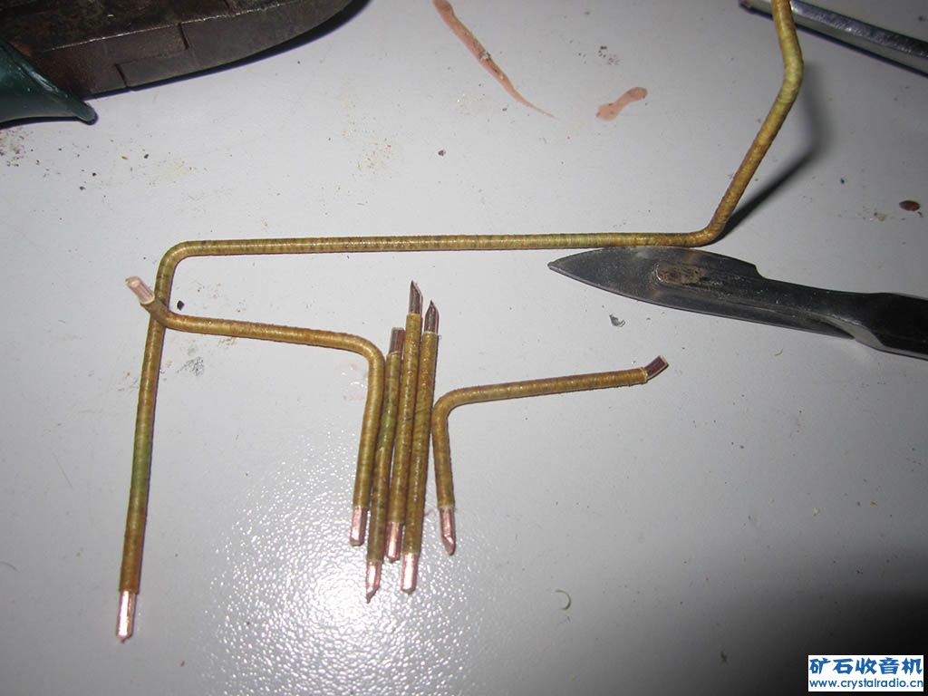

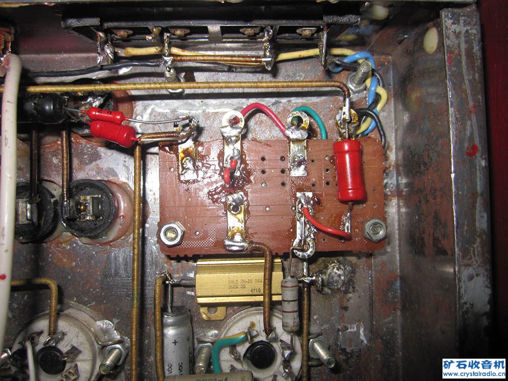

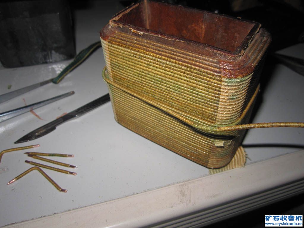

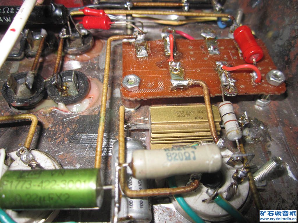

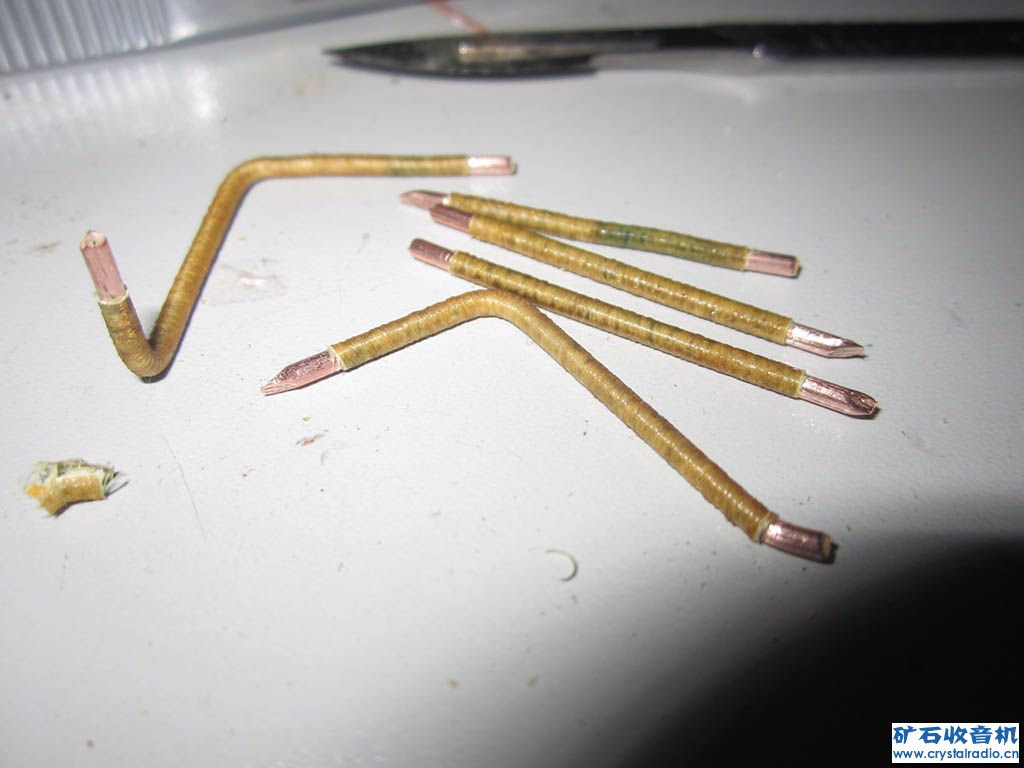

 楼主| 发表于 2011-1-13 23:00:42 | 显示全部楼层
刚做完的几根机内连线
拆的废变压器的初级 2MM粗的麻包铜线 做机内连接线不错 呵呵

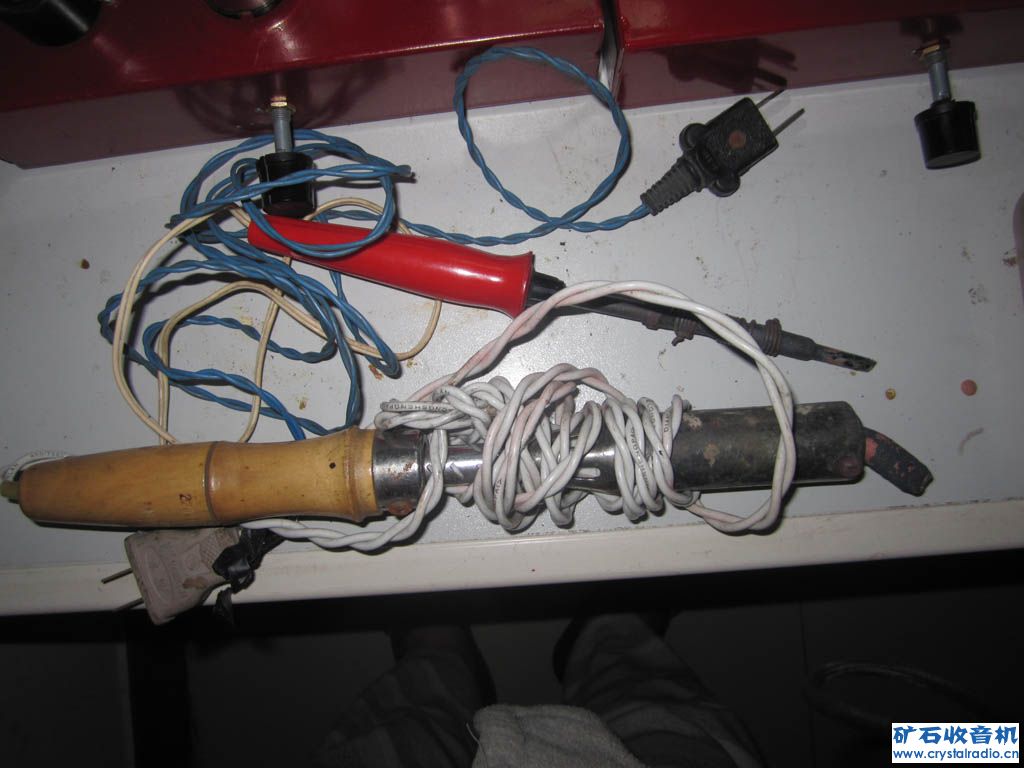

发表于 2011-1-13 23:22:59 | 显示全部楼层
原帖由 七夜 于 2011-1-13 23:00 发表
756025756026756027756028756029

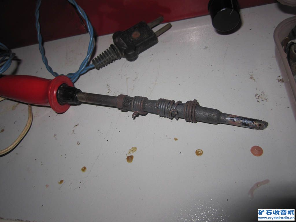

那线包看像电焊机上的, 也有个烧坏的准备卖废铜了!   另外那35W烙铁头该换拉!
 楼主| 发表于 2011-1-13 23:42:04 | 显示全部楼层
回复 5# 小鱼儿NN 的帖子
那个红色小烙铁是50W的 给我出力10多年了呵呵 大的是200W的 焊个铜铁啥的好使还得这家伙好用

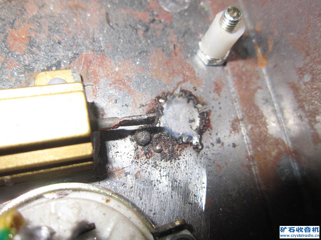

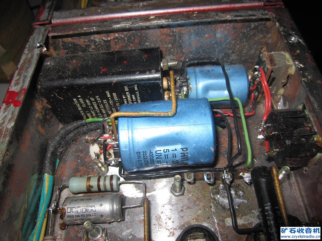

发表于 2011-1-14 11:35:43 | 显示全部楼层
底板内像是进水了,锈迹斑斑的,底板外表漆上得不错。

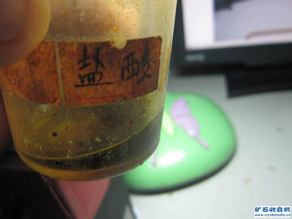

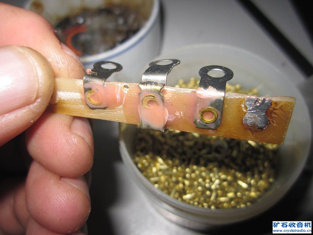

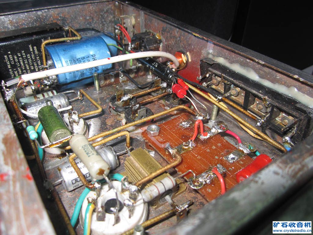

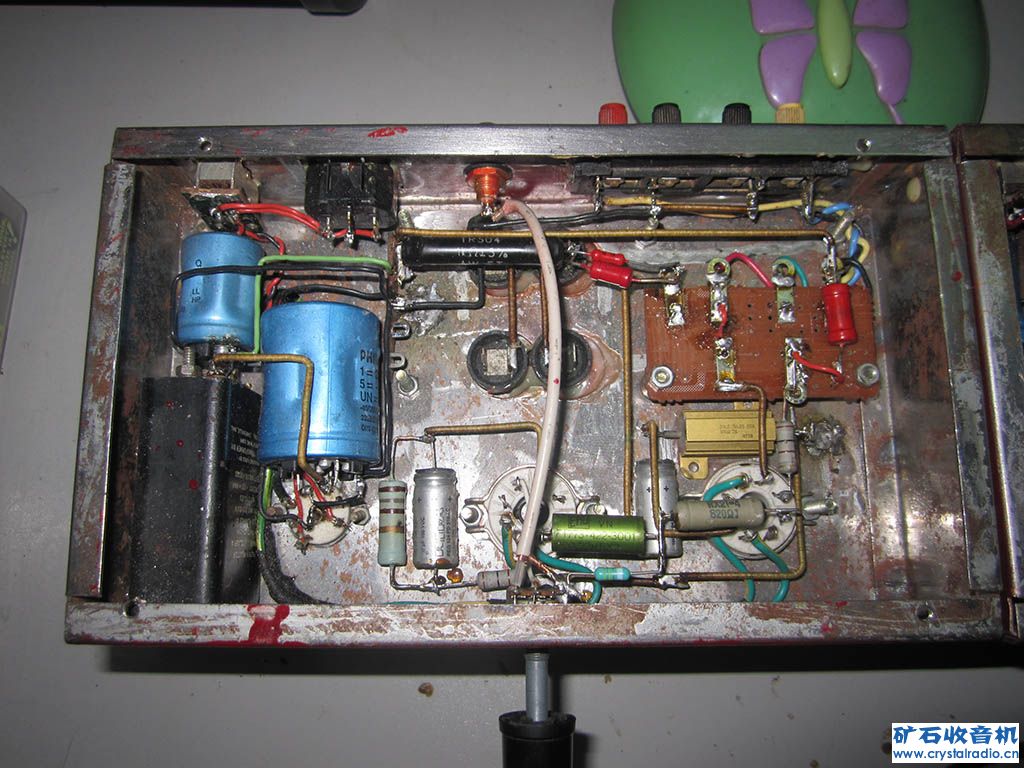

 楼主| 发表于 2011-1-14 12:44:00 | 显示全部楼层

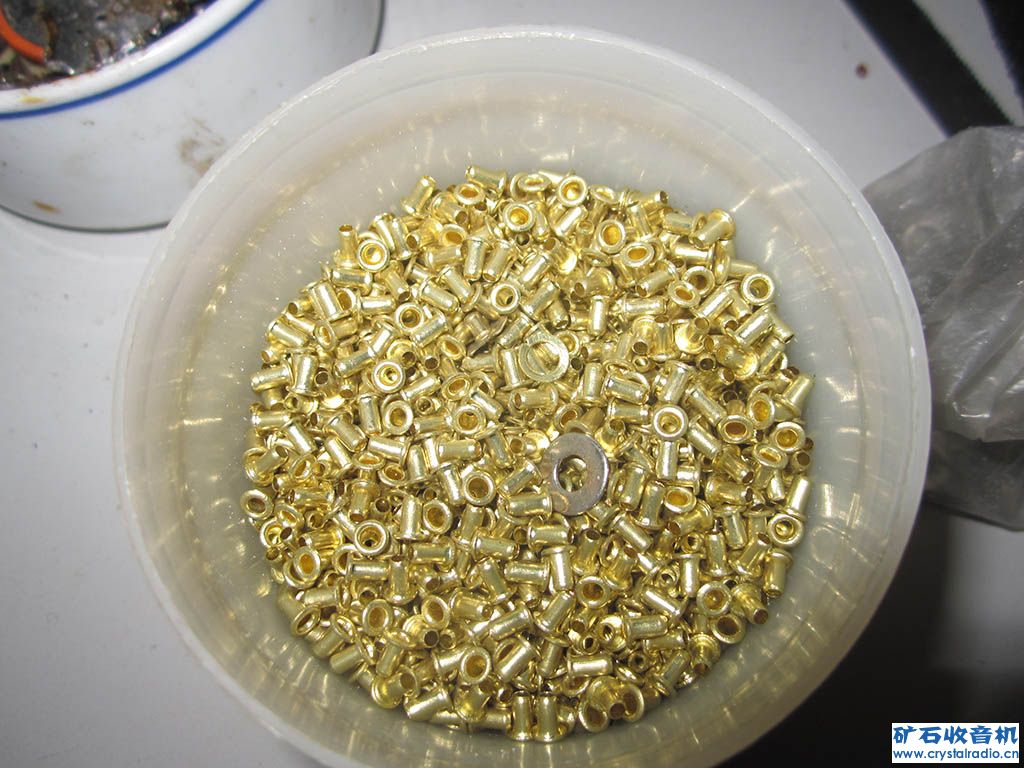

今天又有点进度 发点图片  呵呵
看图里自制的助焊剂了么?  焊厚铁板 非常好用   (盐酸+锌) 俗称 "镪水"  焊 接地点 焊电池触点 比松香好用 但要注意腐蚀性大 不适合PCB
就是大街上吆喝 修理锅 盆的 都用它
发表于 2011-1-14 21:18:28 | 显示全部楼层
锈迹斑驳很沧桑,那个麻包铜线很有调调
