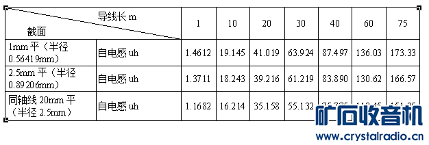

一、导线自电感“L自”计算
计算原理:I = 5d (ln(2d/r)-0.75)。这是网上的“直圆杆导线的电感量计算公式”,貌似外国人搞的。据称计算误差在几个百分点以内。
I :电感(nH)。r :导线半径(英寸)。d :导线长度(英寸)。ln2d/r:以e为底的2d/r的对数,可以用在线计算器计算,也可以查表。单位换算:1米(m) = 39.37008英寸,1厘米=0.39370英寸,1毫米=0.03937英寸
结果分析:导线粗细对自电感影响不大。导线越长,单位长度自电感越大。

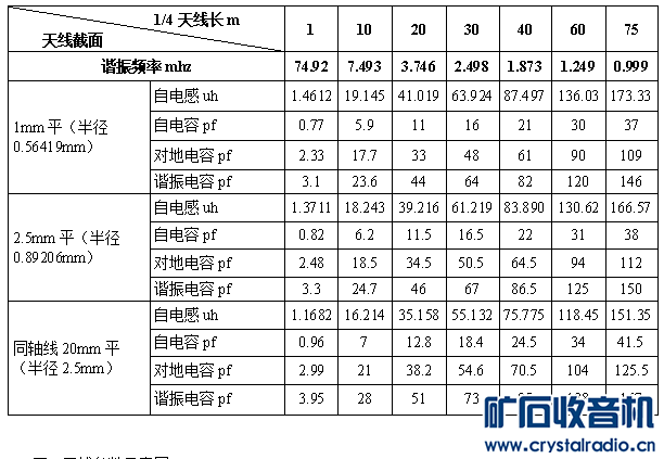

三、导线当做1/4天线使用时,产生的对地电容(C地)计算
把导线接地,就是1/4天线;顾名思义,它接收波长=4倍于导线长度的无线信号时,发生驻波共振,效率最高。导线同地球形成对地电容(C地),它同天线的自电容(C自)并联。
计算原理:将这段导线当做1/4半波天线使用时,我们可以根据它的长度计算出它的谐振频率值;有了谐振频率和它的自电感,就能按照f=1/(2*π*√LC)公式计算出导线的谐振自电容(C谐),谐振自电容(C谐)=自电容(C自)+对地电容(C地),所以,对地电容(C地)=谐振自电容(C谐)-自电容(C自)。计算结果如下图。
结果分析:导线粗细对对地电容影响不大。对地电容(C地)≈自电容(C自)×3。
 楼主| 发表于 2018-3-12 15:26:34 | 显示全部楼层

谢谢关注和表扬。 抛砖引玉。是的啊。很复杂。那么多的复杂因素,很难都考虑进去。也只好不考虑了,搞一个理想化了的、最简单的,作为一个大致参考,聊胜于无罢了。 这个理想化了的天线是这样的:电阻不计、直立于地面。
如果考虑天线是平行于地面的、有没有塑料皮、温度之类的,的确没办法计算。呵呵。
对这样的理想天线,或者复杂的天线,您有什么样的参数计算办法,提出来,大家一同鼓捣,不亦乐乎。
传统书籍上的确没有哦,因为没有,只好靠咱们自己了。这个办法确实很简单,巧妙。我觉得貌似也合理。
抛砖引玉,期待大家的具体建议。
