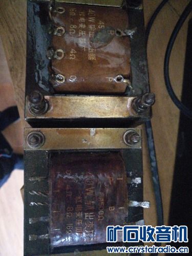

两牛出自一个厂,看看哪个更老

看似同一个厂家的不同型号,匝数线径变比都不一样
发表于 2018-3-12 18:55:09 | 显示全部楼层
一推挽,一单端。咋成对。

 楼主| 发表于 2018-3-12 19:38:44 | 显示全部楼层
一军 发表于 2018-3-12 18:55
一推挽,一单端。咋成对。
都是推挽,只是左边的是内初外次,右边的是2夹1的。看字体左边的更早,右边的应该是文革时期的
发表于 2018-3-13 14:58:26 | 显示全部楼层
抱歉没仔细看帖。 右边的线绕的更紧实些。
发表于 2018-3-13 15:18:26 | 显示全部楼层
有条件最好测试一下;可比较比较。
 楼主| 发表于 2018-3-13 15:25:44 | 显示全部楼层
老兄有经验。实测左牛初极电感只有7H ,右牛电感40多H.差距太大。
发表于 2018-3-13 18:23:32 | 显示全部楼层
初级直流电阻差多少?
 楼主| 发表于 2018-3-14 08:13:15 | 显示全部楼层
一军 发表于 2018-3-13 18:23
初级直流电阻差多少?
7H的牛72欧+77欧,40H的牛69欧+68欧

这种用在号筒广播上的输出变压器,频响恐怕不够吧。
发表于 2018-3-14 13:15:14 | 显示全部楼层
当年的老牛,以现在的音源,播放环境等而言,不一定达到指标。
当然,纯焠从怀旧角度来说,则另当别论。
