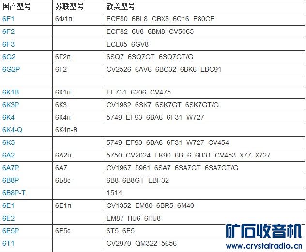

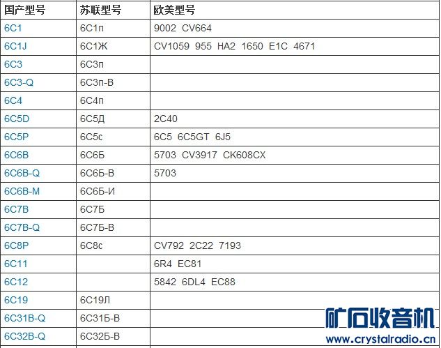

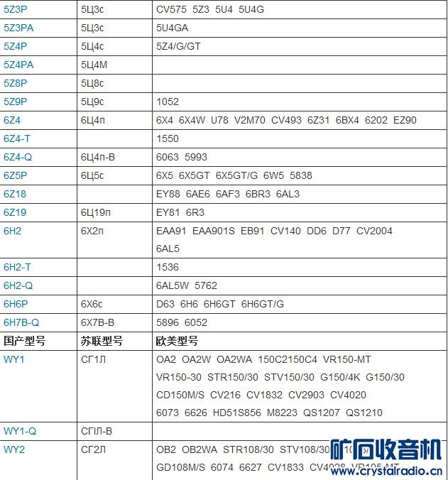

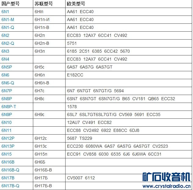

中美俄电子管互换手册
发表于 2018-3-12 07:55:29 | 显示全部楼层 |阅读模式

好资料!但是有的需要加以说明,比如6P1对应欧美管6AQ5,应注明管座不同;6N2对应欧美管12AX7等应当注明管脚接线不同。有的有误,如6G2/6Г2П,对应的欧美管为6AV6,而不是6SQ7GT等,与6SQ7GT对应的国产管是6G2P。

6CH6和6P15不同吧?6P15帘栅极电压是150V,6P14对应吧?

6P9P对应欧美的列表没有,我查一下,是6AG7。

有错误的存在但是我只是搬运原始资料就这样不是我个人原因!
