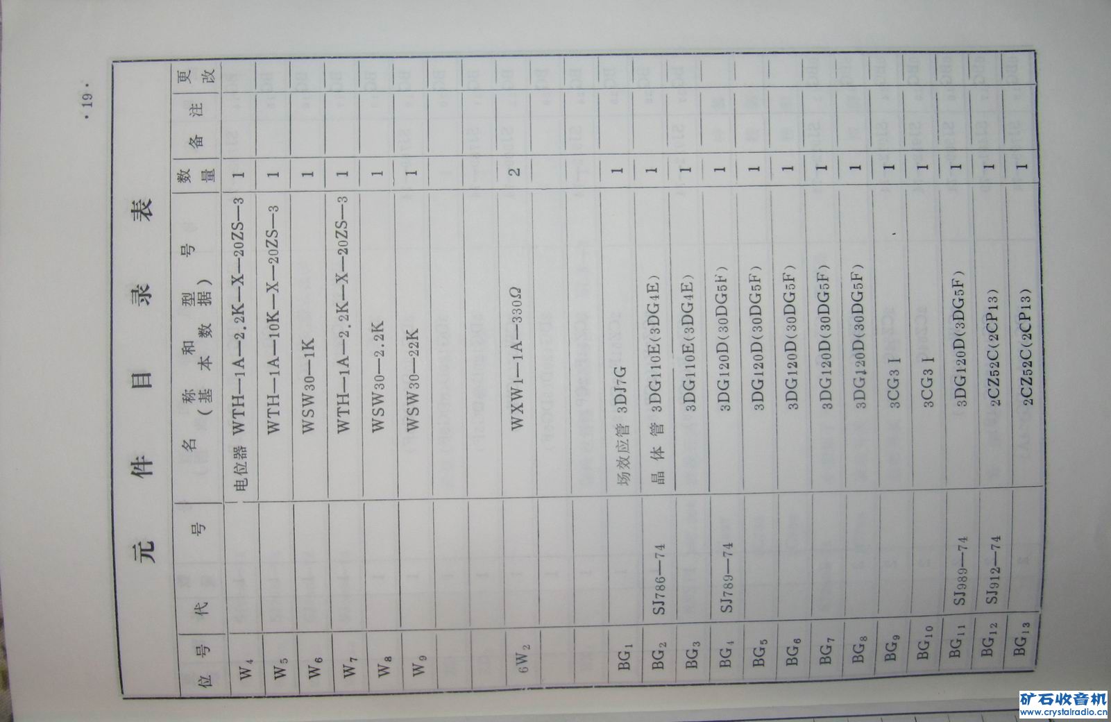

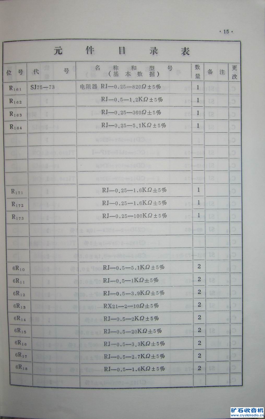

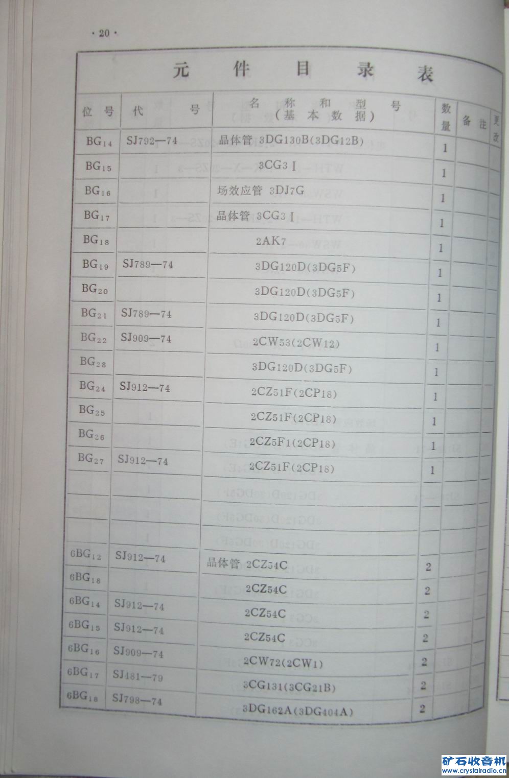

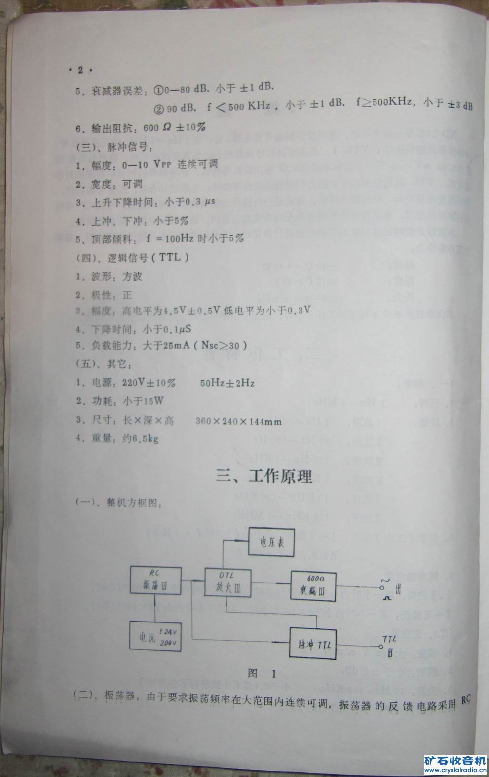

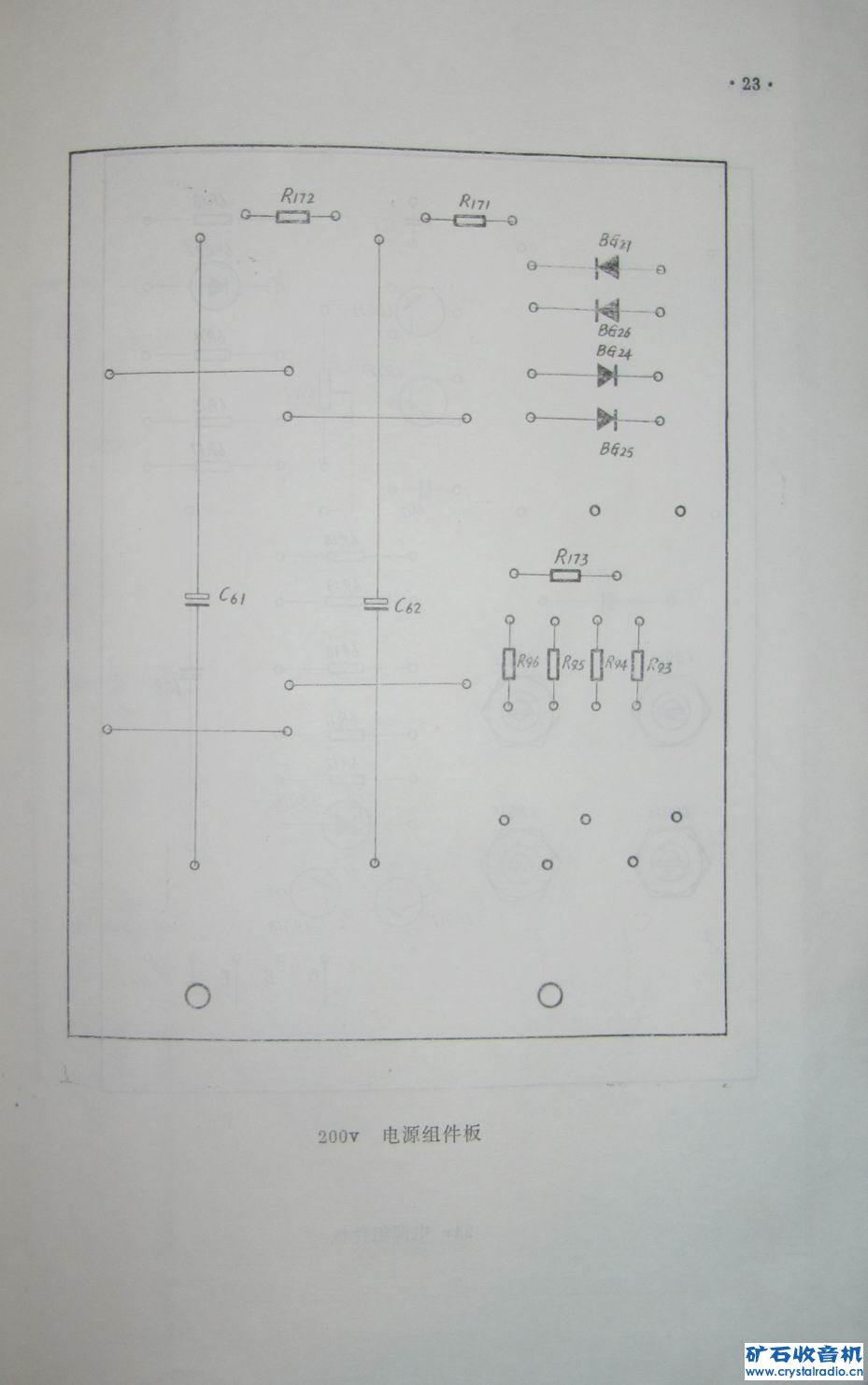

XD-22低频信号发生器说明书
发表于 2011-1-13 19:53:28 | 显示全部楼层 |阅读模式

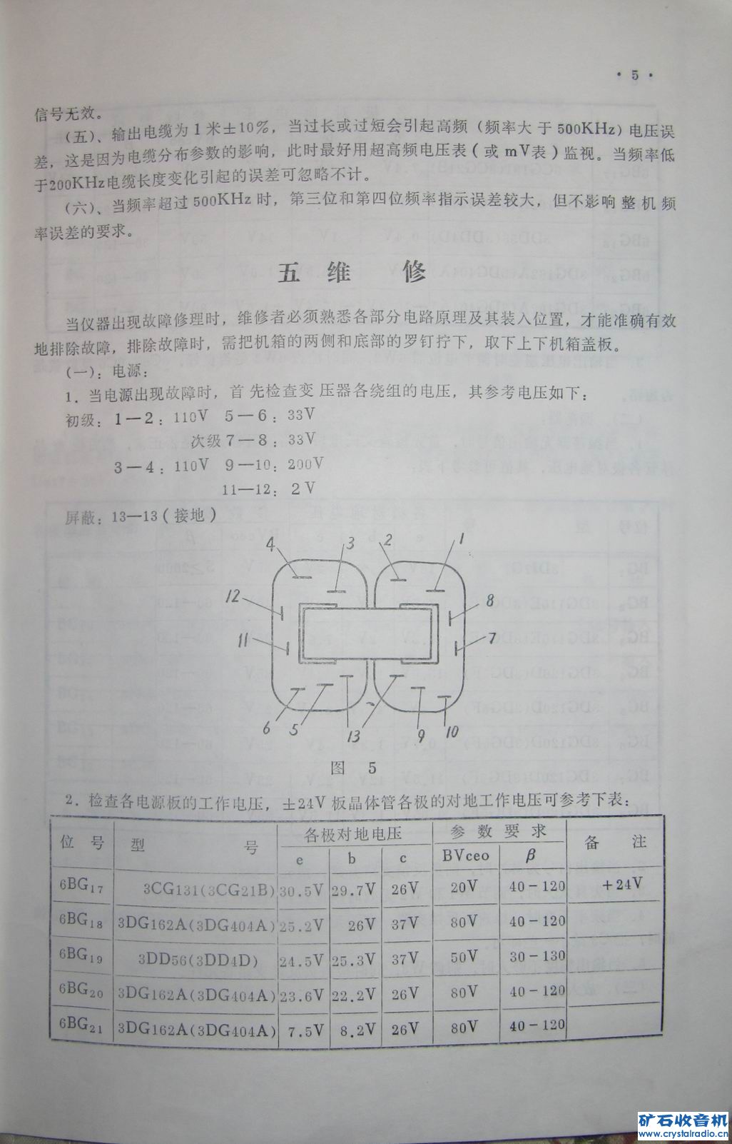

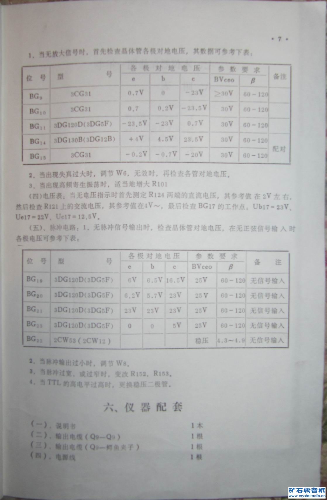

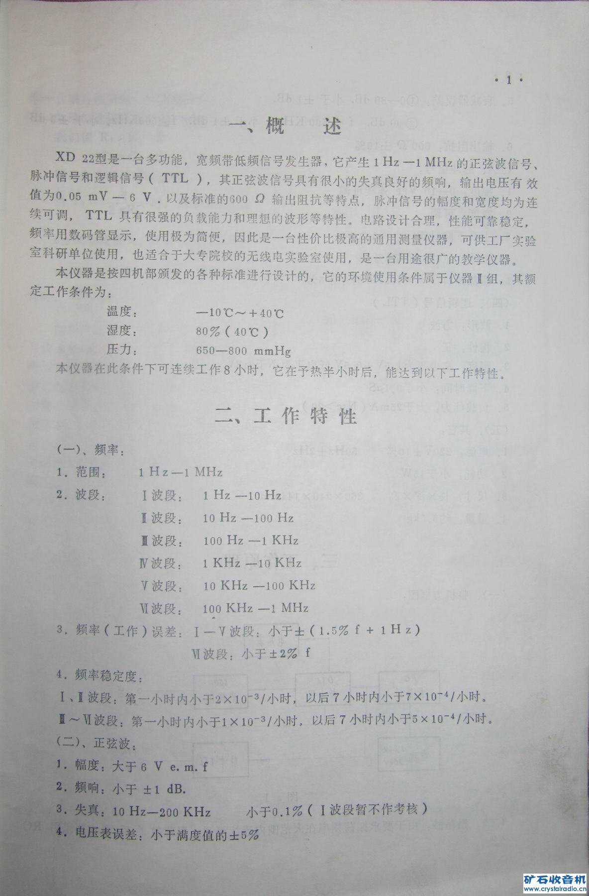

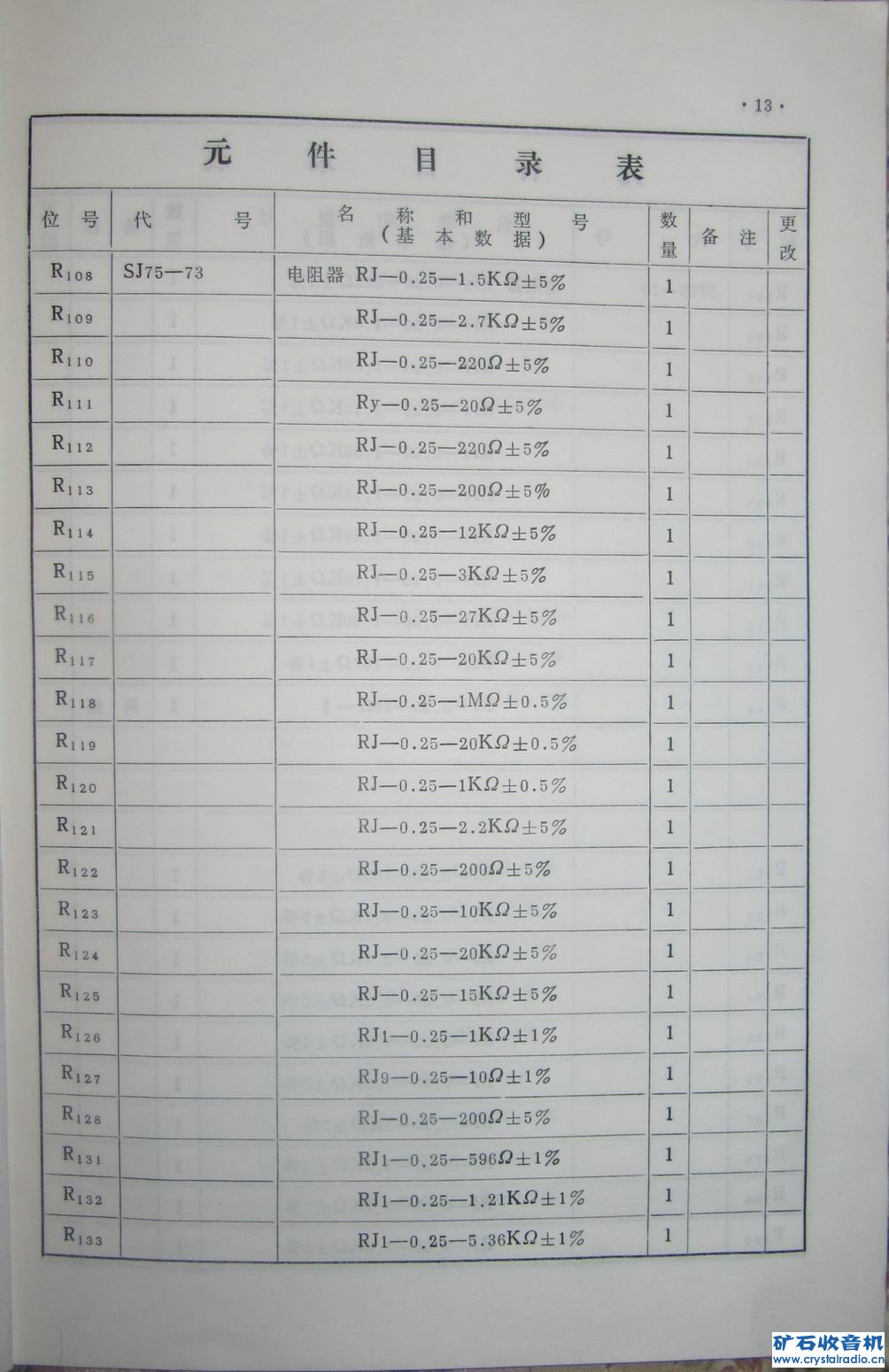

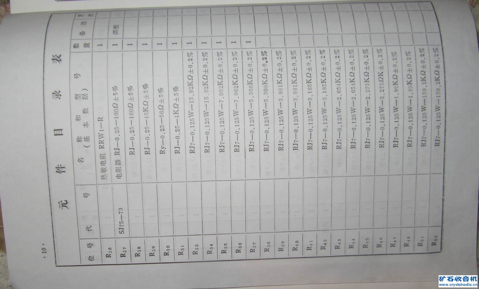

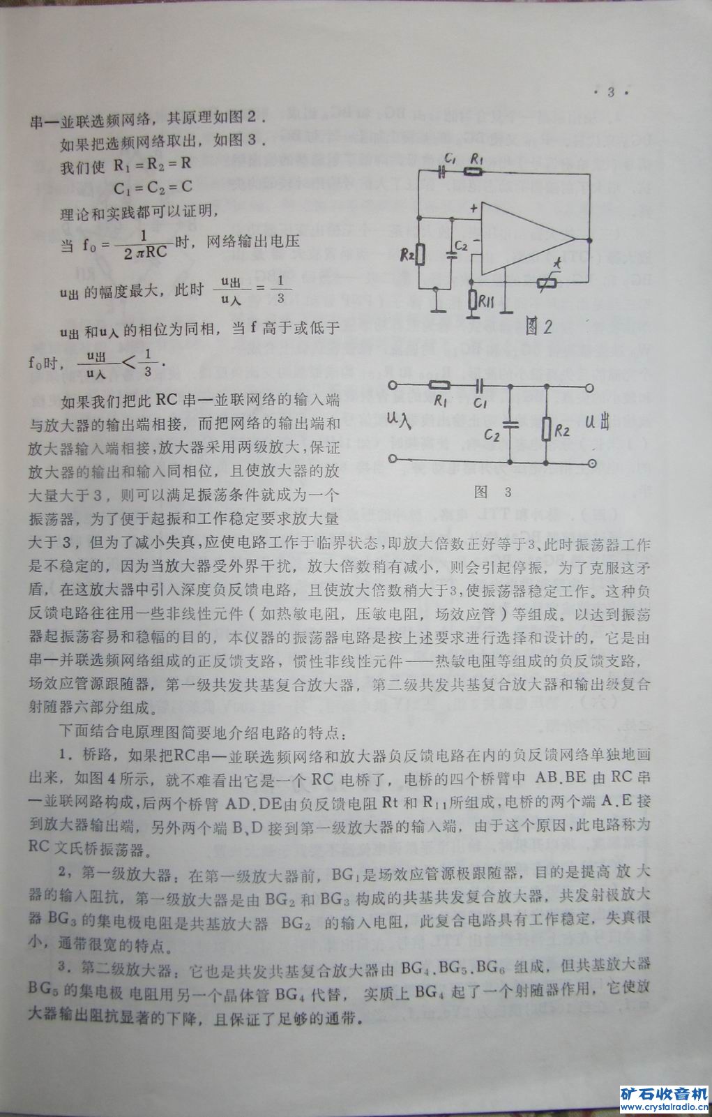

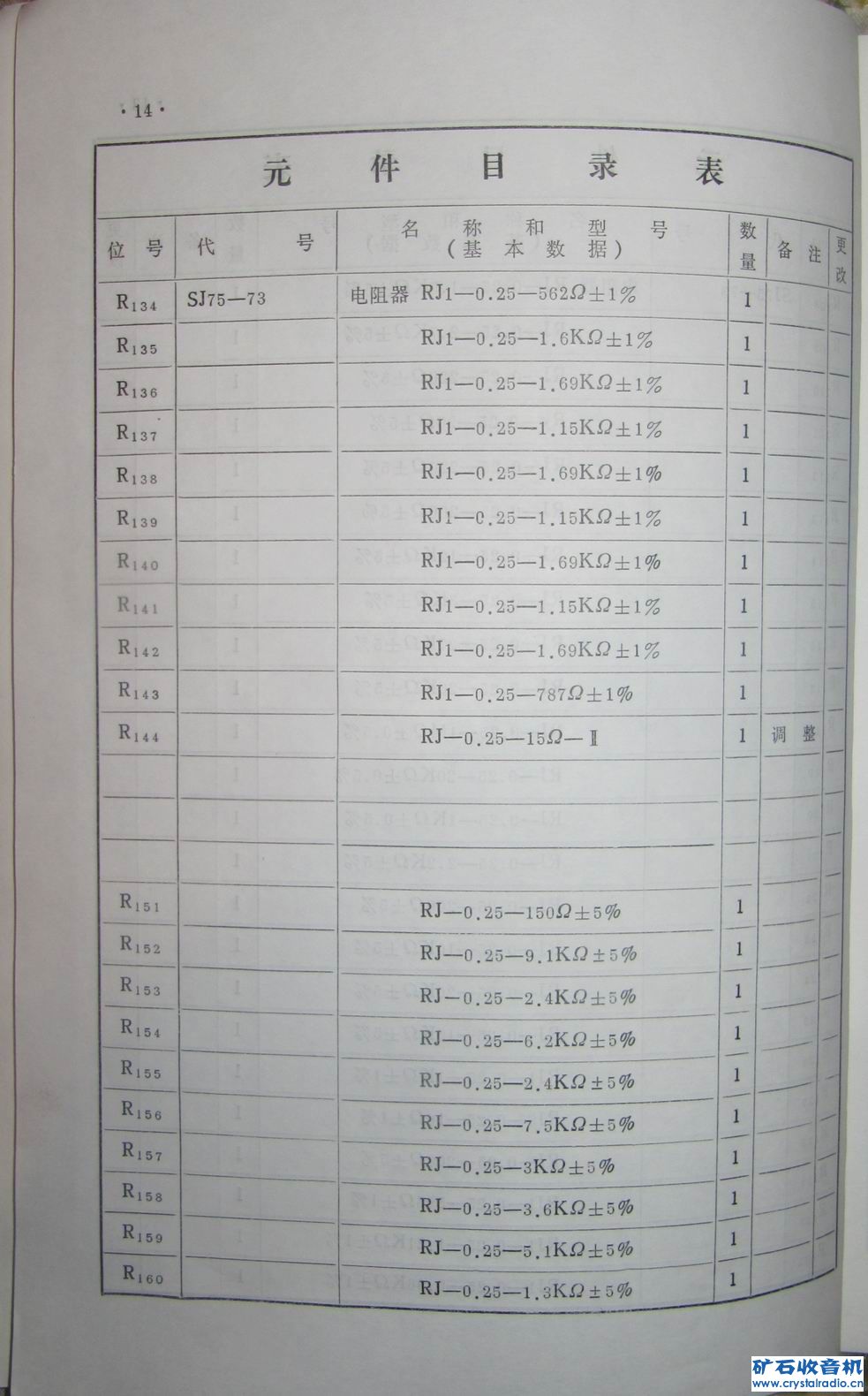

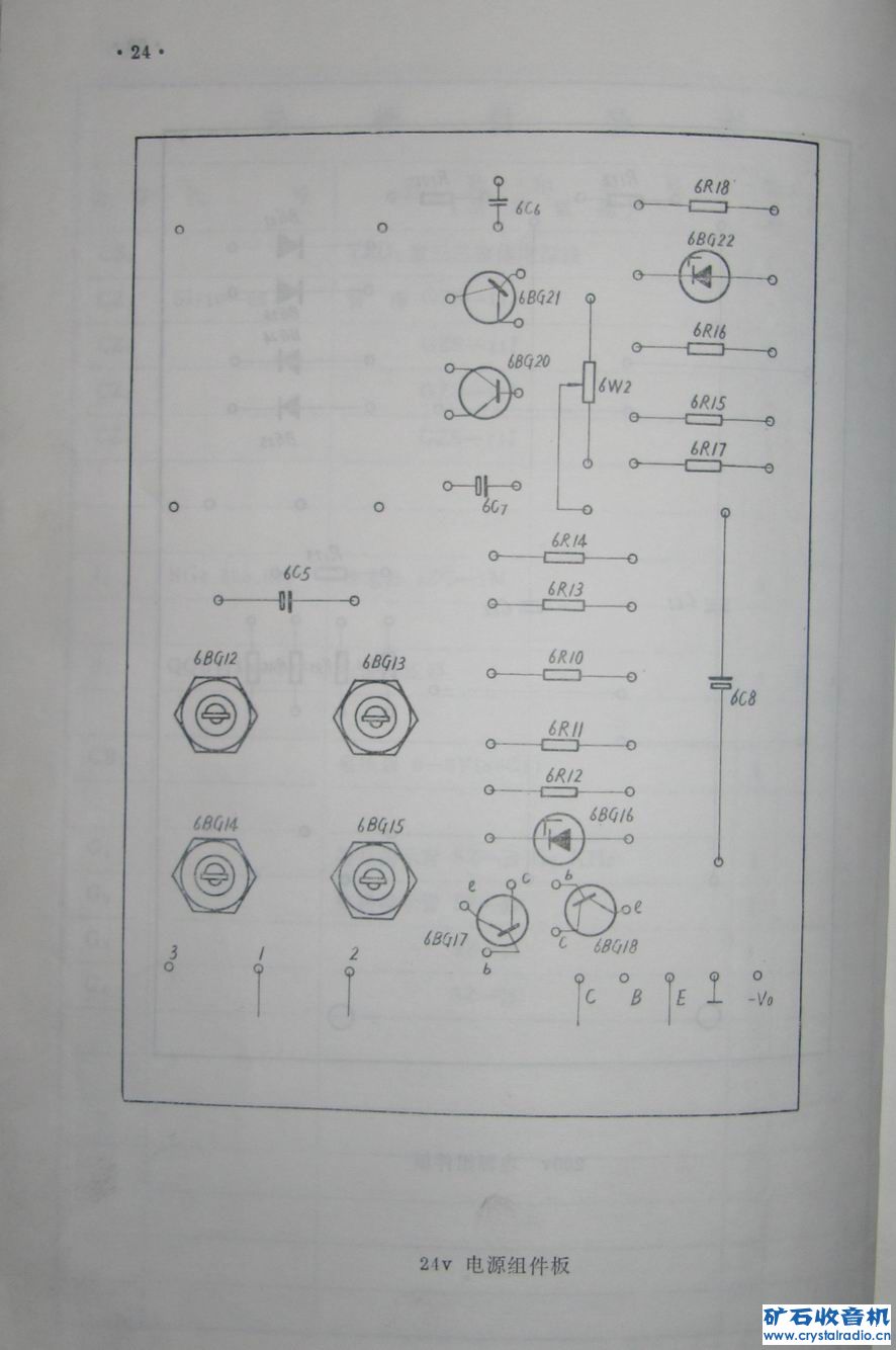

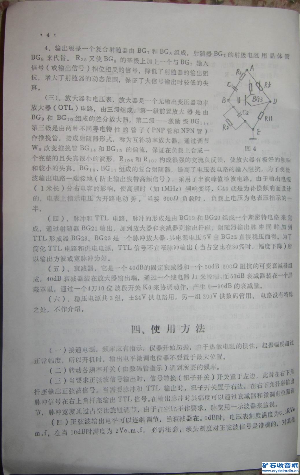

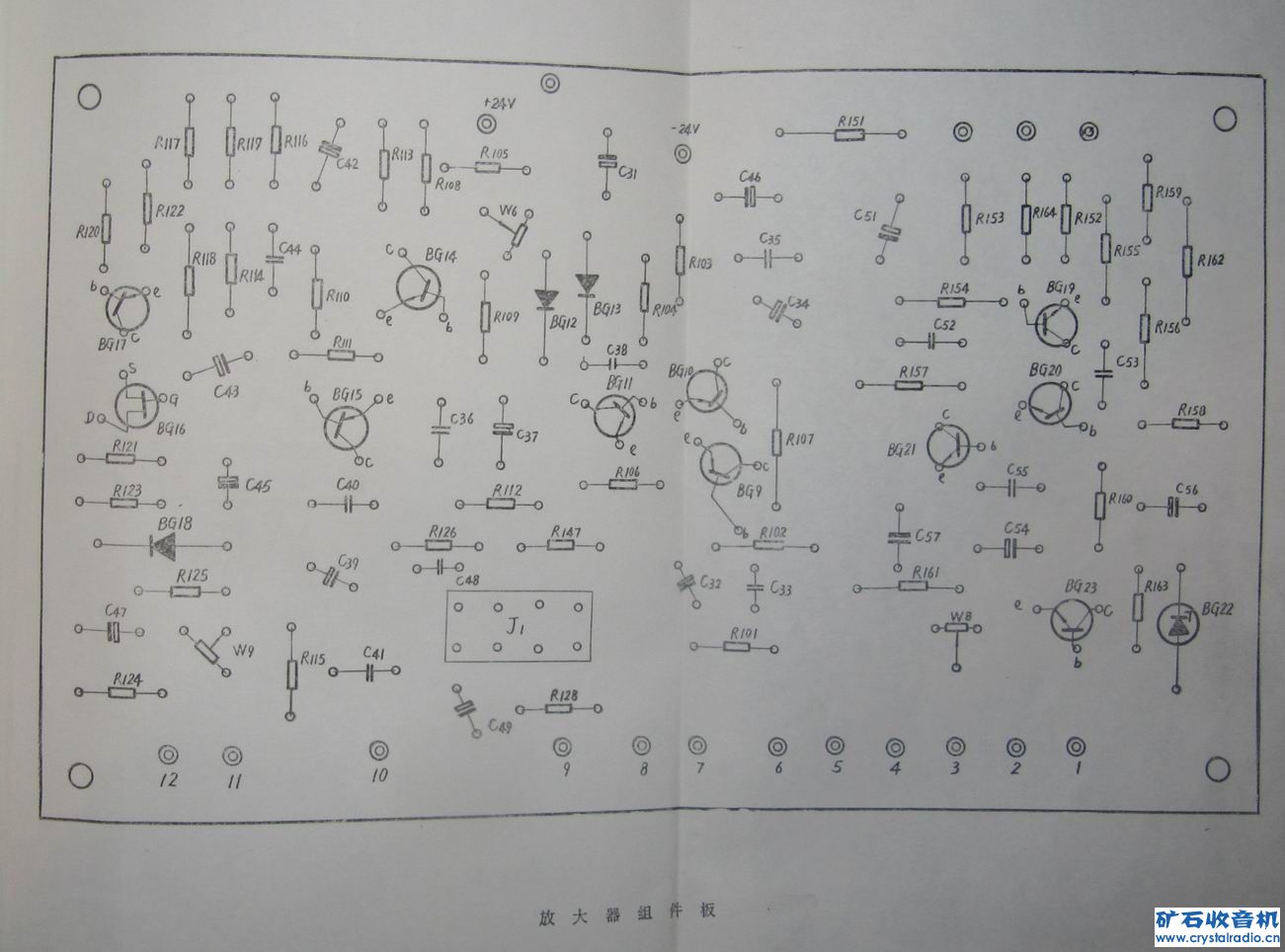

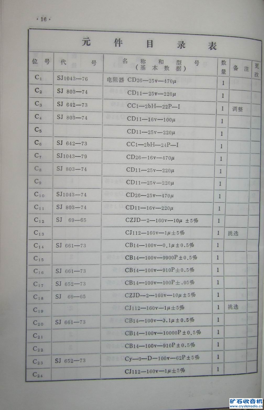

废话不说,上图
照的不好,请各位将就看吧。
