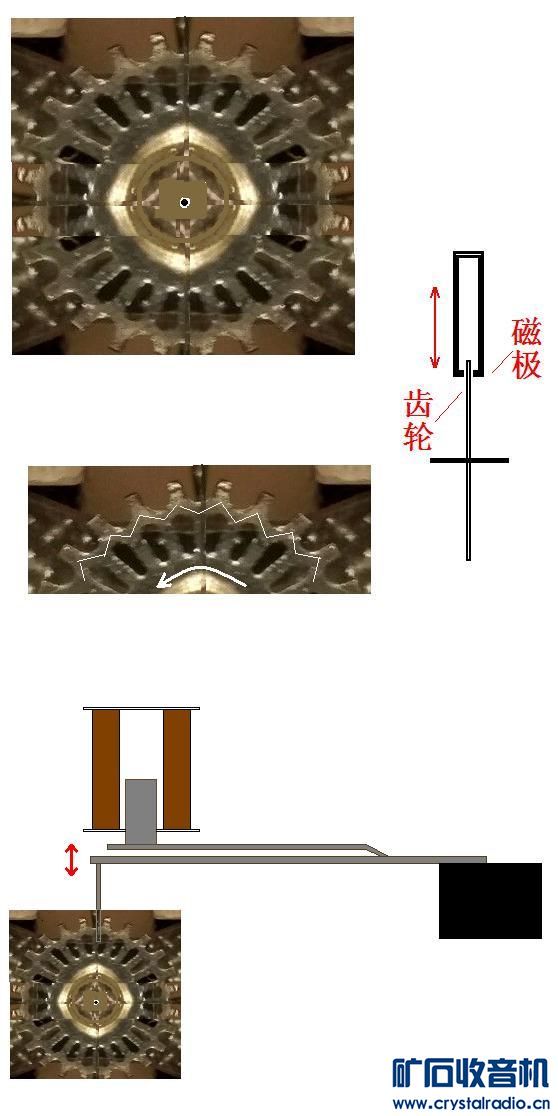

试试,看看下面这个图,图中是一个假设的实验:
深灰色的,是一根铁丝,中部被弯折成了 连续的 “之字形”。铁丝它两端受限,只能左右移动。
红色的,是一块磁铁。(实际上,它的磁极端面,可以比图里画的,更细,更尖。)假设,磁铁只能上下晃动。
磁铁靠近(不是接触)铁丝,上下动作,是可以让铁丝横向移动的。

那铁丝和磁铁分别连着钟的哪部分?

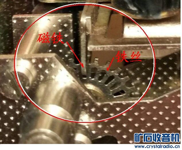

17楼、30楼的图,我再发一次。

如果“铁丝”能看明白,就没有问题了。

是通过磁铁的上下运动转换成齿轮的圆周运动?现在的石英钟也是这个原理吧

       我的音片钟很好启动,从来没有发生过不好启动和倒转的情况,因此也产生了疑问。由照片可见,驱动齿轮是对称的,它如何能确定转动方向呢?
       4钻晶体管摆轮钟的推进片有一个“人”字形的路线,齿轮不可能倒转,是晶体管钟存世量最多的。目前市售的摆锤钟机芯都是机械的,国产和进口的都有,晶体管摆锤钟看来是存世量最少的,不知是为什么。
