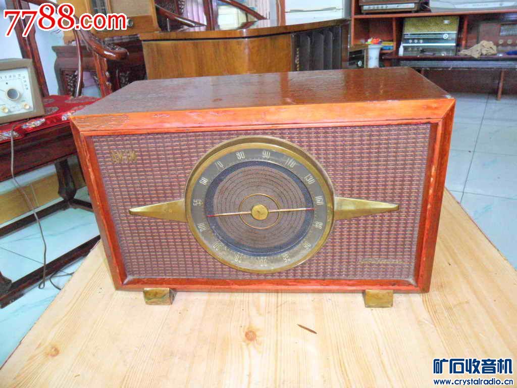

平常看到中波磁棒天线上的绕组有的是两个线圈,有的是多个线圈,L1 L2,有没有单个绕组的?L1 L2电感量如何计算?请各位不吝赐教,谢谢!附带了一个图片,是RCA VICTOR “livingston”,主要解决这个机子的磁棒天线。

 楼主| 发表于 2018-3-11 19:29:34 来自手机 | 显示全部楼层
您看第三个图片上,中波磁棒上面有几个线圈啊?

发表于 2018-3-12 23:16:43 | 显示全部楼层
        对于这个磁棒线圈你的照片比较太远了一点儿,看不清楚,你要问这个问题,就给这个磁棒线圈来一个特写放大照片,这又不是猜谜语,还是越清楚越好,二呢,磁棒线圈可以是两个线圈也可以是一个线圈,两个线圈一个大线圈是天线调谐线圈,大线圈要能够覆盖中波波段,另一个小线圈是输入线圈,圈数在十圈左右,如果是这样就有四根引线;如果是一个线圈,就是一个天线调谐线圈,可能在调谐线圈中有一个抽头作为输入线圈,另一个头与大线圈接地端公用。那整个线圈看着像一个线圈,但有三个引出线。
 楼主| 发表于 2018-3-13 06:03:37 来自手机 | 显示全部楼层
fzh547611 发表于 2018-3-12 23:16
对于这个磁棒线圈你的照片比较太远了一点儿,看不清楚,你要问这个问题,就给这个磁棒线圈来一个特 ...
谢谢您的详细解答,这个图片是我在网上找的资料,在电脑上放大了也没看清楚是几根接线,这才请教大家的。您说的三根接线我想一根接地,一根接空变天线联,第三根接哪里啊?是AGC还是变频管栅极?另外圈数少的线圈如何计算?或者说圈数少的线圈电感量如何计算?
