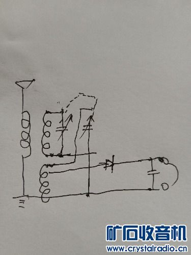

准备实验,线圈骨架7.5厘米直径。线径1.0,调谐线圈65。天线32。感应线圈65。2ap9检波365p空气双联,2000×2欧姆高阻耳机。欢迎老师指导。

巧手!收听环境、天线架设及收听效果若何?
发表于 2018-3-11 21:35:31 | 显示全部楼层
三个线圈的位置比较关键,三回路矿石收音机制作比较复杂,不易成功。
