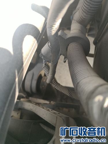

负极桩引线套着的磁环是做啥的?
发表于 2018-3-11 09:43:50 来自手机 | 显示全部楼层 |阅读模式
负极桩引线套着的磁环是做啥的?
发表于 2018-3-11 09:52:47 | 显示全部楼层
电流检测线圈吧,你看看这个“环”有没有线引出来的?
发表于 2018-3-11 10:20:54 | 显示全部楼层
你确定那是磁环??不是起固定作用的卡子,或者防磨的护圈??
发表于 2018-3-11 10:22:13 | 显示全部楼层
沙法正解。
 楼主| 发表于 2018-3-11 12:06:43 来自手机 | 显示全部楼层
有引线的,回楼上各位。

发表于 2018-3-12 11:47:48 | 显示全部楼层
电流检测线圈,应该是保护电瓶超电流输出

电流检测线圈,应该是保护电瓶超电流输出
直流的也能这样测电流么?
发表于 2018-3-18 22:12:46 | 显示全部楼层
直流检应该是个分流电阻的
发表于 2018-3-19 16:49:43 | 显示全部楼层
霍尔的,测导线周围磁场,然后就知道电流了。汽车启动电流有500A以上,串电阻测量反而不方便。

 楼主| 发表于 2018-4-7 20:37:40 来自手机 | 显示全部楼层
guox 发表于 2018-3-18 16:50
那车上的,没见过
2013款雪佛兰景程
发表于 2018-4-7 22:12:29 | 显示全部楼层
电流检测磁环。
 楼主| 发表于 2018-4-8 08:01:18 | 显示全部楼层
感谢各位的回复,应该就是电流检测磁环了。
