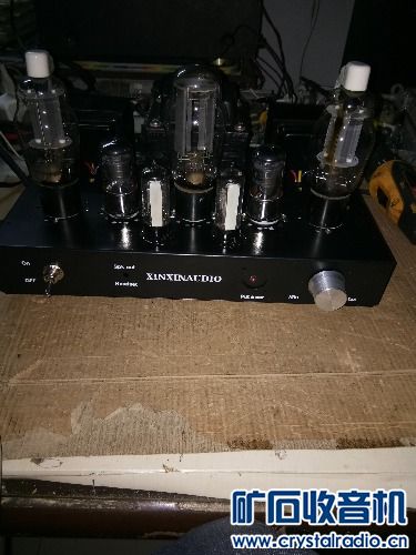

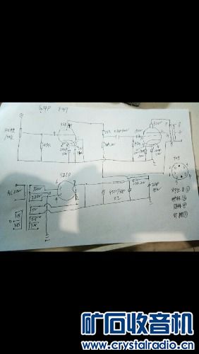

请教老师们上图
发表于 2018-3-11 08:38:20 | 显示全部楼层
电路图看不清楚,机器零件看不清楚,无从下手。
发表于 2018-3-11 10:21:36 | 显示全部楼层
电路图有毛病。找个807的典型电路,按图制作。
发表于 2018-3-11 10:51:52 | 显示全部楼层
新手为积分所为吧,电路图有问题,在本坛找一成熟的电路彻底重装吧。

我想用6j4P推Fu7

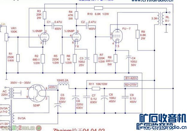

发表于 2018-3-11 13:06:46 | 显示全部楼层
13258082800 发表于 2018-3-11 12:42
就想用6j4p推Fu7请教老师们给个图站里没找到
6J4p+FU7的图纸来了,资料来自本坛坛友,借花献佛。
发表于 2018-3-11 14:32:59 | 显示全部楼层
小马拉大车-----能动就不错了。

6J4P真的推不了FU7么,我手头也有好几个6J4P,如果可以推好,也想参照做一台玩玩。
发表于 2018-3-11 15:22:25 | 显示全部楼层
360截图20131221151610578.jpg ------建意还是用n8两级推。不差几毛钱。

发表于 2018-3-11 18:21:55 | 显示全部楼层
6J4P几乎可以推常见的大部分管子。推个吧FU7跟玩似的。
