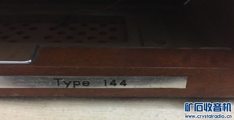

我那台144收音机的外壳品相太差,前些天论坛上买了这个品相好的机壳,请教下大家,前面板这个”144”的长条标牌怎么取下???这个是薄薄的铝片???我想用原先那老机壳上的标牌装到这个刚买的机壳上,求无损取下这铝牌的方法。另外机壳的边角有脱胶了,要买哪种胶来粘比较好???

加热试一试。

在机壳里面的木条上有铁丝捆绑,

铁丝捆绑着这个铝牌??

没热风枪,电吹风不知行不行

稀释剂泡一下。
发表于 2018-3-10 22:17:10 | 显示全部楼层
印象中这个铝条是用胶水粘上去的。蛮力拽下来会扯变形,粘回去很难粘平整。

用白乳胶就可以,价格很便宜,就是专门胶木制品的

刀片慢慢的撬。木头材质用乳白胶。

就是一点薄铝片,用胶粘上去的!知道怎么取下来了吧。
谢谢,请教如何无损取下来?
