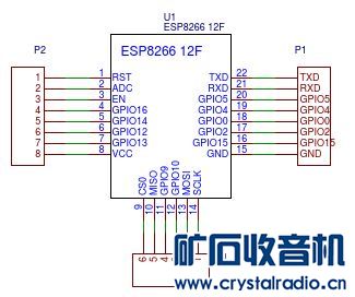

此次DIY一个桌面股票机,(放在桌面上LED显示股票涨幅信息,自动联网WIFI的一个机器),
用了现在最火的ESP8266物联网模块,这模块带WIFI功能,内部有一个比较强大的单片机,
基本步骤;
ESP8266模块一个,USB-COM串口下载器,LED数码管,3.3V三端稳压芯片,基本上就这几个元件,
1写程序烧录进ESP8266模块,
2用ESP8266的GPIO脚直接接LED数码管,
3联网,用手机设置LED要显示的数据,(比如股票信息,北京时间,天气预报,等),
除了做成股票机,还可以做成自动联网电子钟,等各种联网机器,
本贴会一直分享DIY步骤和各种技术资料,方便大家仿制DIY,全程开源,

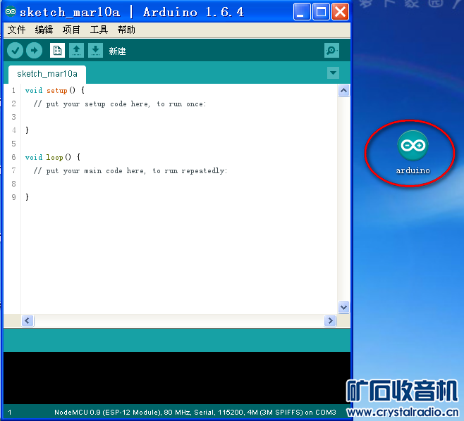

 楼主| 发表于 2018-3-10 19:42:38 | 显示全部楼层
编程ESP8266模块用Arduino IDE软件
